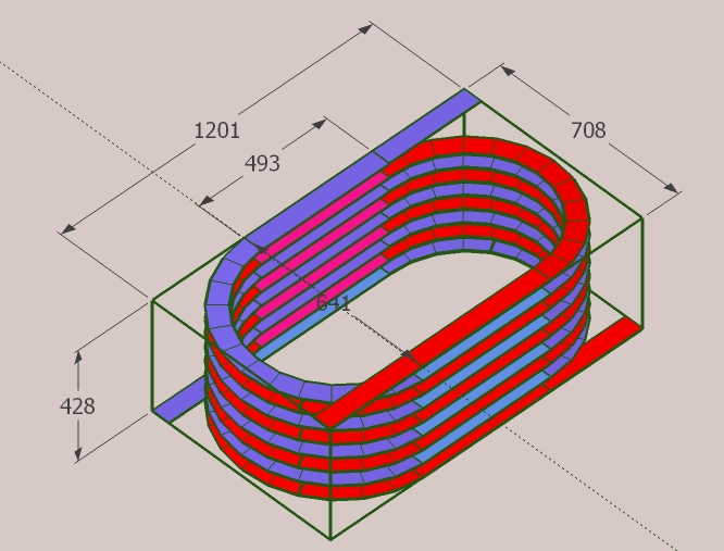

Apro questa nuova discussione cui potrà seguire, spero, un dibattito su un argomento che mi interessa particolarmente.
Al ModelExpo di Verona (peccatp che GASTT non c'era) ho registrato alcune critiche ai sistemi modulari perchè sostanzialmente "piatti" con pochi o nulli tracciati di montagna e conseguente ambientazione.
Sono d'accordo e, come alcuni di voi si ricorderanno (vedi Modulo Schlossbach http://www.scalatt.it/forum/topic.asp?TOPIC_ID=10318) tentai un approccio del tipo cui sopra.
Era un progetto ambizioso e poco gestibile ma quell'idea andrebbe, a mio avviso, ripresa.
La questione su cui dibattere sarebbe quella di verificare la fattibilità di realizzare alcuni moduli con un piano zero più elevato rispetto a quelli attuali e che dovrebbero essere posizionati in seconda fila.
Si otterrebbero, cioè, settori del modulare costituiti da una coppia di moduli di cui quello standard collocato normalmente fronte publico mentre quello "montano" collocato dietro adiacente al primo .
Tali coppie di moduli possono o meno essere comunicanti.
Qualora particolari suggestioni paesaggistiche propenderebbero per la comunicazione fra i moduli standard con quelli "montani", sarebbe necessario la realizzazione di un modulo "di servizio" costruito secondo la tecnica del doppio elicoide o cicloide (vedi sotto).
158,16 KB
Questo modulo particolare non dovrebbe, a mio avviso, essere inserito in una ambientazione ma lasciato com'è facendo apprezzare al pubblico questa piccola opera di ingegneria.
I vantaggi del doppio elicoide sono vari, fra cui:
1. salvaspazio;
2. rampe di salita/discesa indipendenti;
3. entrate/uscite agli stessi livelli o a differenti livelli.
Per ora mi fermo.
Cari saluti
Stefano

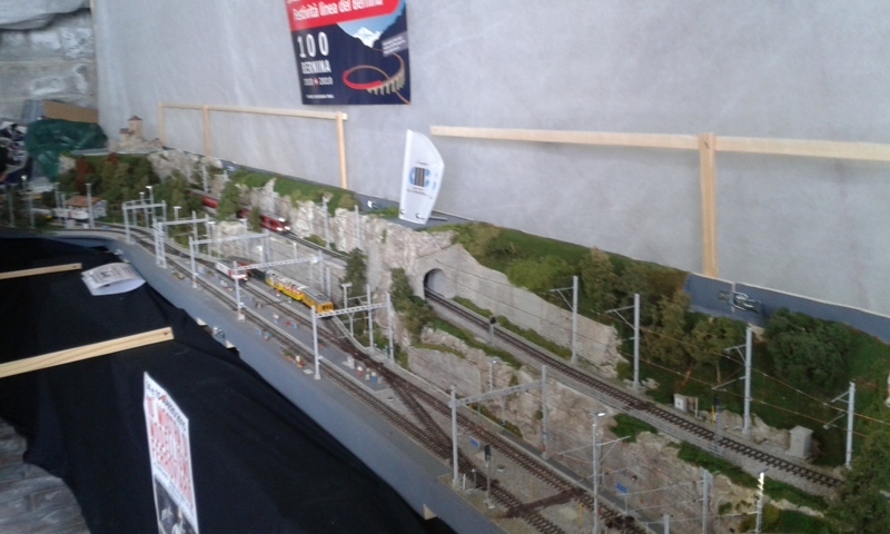

Tornando al tema della tua discussione, chi ha mosso la critica forse non conosce molto bene la realtà degli impianti modulari....questo era presente alla Mostra di Cigoli - San Miniato (Pisa) la settimana scorsa:
152,76 KB
riproduce, in scala H0m un pezzo di linea retica delle RBH....consta di 4 moduli, anche se la scenografia è ancora da ultimare, si può notare il gioco prospettico di una linea a livello superiore del piano 0.
In questo caso, il progetto è stato creato ad hoc per ottenere, in un ovale rialzato un discreto gioco prospettico di sfondo solamente elevando la linea che corre sul fondo.....
Nel caso del nostro modulare, le scenografie sono già definite ed a parte un paio di doppi moduli (La locanda del Re ed il mio dei Monti della Luna) aggiungendo il cappio di ritorno della Galleria dell'Orso, non sono presenti altri moduli che si sposerebbero con un paesaggio di montagna alle spalle.....
Quando feci il progetto dei miei moduli avevo pensato di mettere sullo sfondo di essi, dove sono presenti i rilievi, una linea a binario unico elevata di circa 10 cm. rispetto alla linea principale.....progetto poi abbandonato in quanto non avrebbe trovato alcuna applicazione pratica di circolabilità con il resto del modulare....
Quanto sopra, non è per smorzare il tuo entusiasmo ne tantomeno per criticare la tua idea che personalmente condivido, ma guardando la realtà la cosa prende sicuramente un'altra piega....
Veniamo all'elicoide, 120 cm. di lunghezza, 42 di altezza, 70 di larghezza sono dimensioni che non sono certo a portata di tutti gli automezzi....ad esempio nella mia auto ci starebbero in quanto possedendo un Patner Tepee ho a disposizione come larghezza, abbattendo i sedili posteriori, circa 1,28 mt di larghezza per un altezza di un metro ed una lunghezza di circa 1,60 mt. quindi avanzerei ancora lo spazio per caricare almeno tre moduli standard.....ma non tutte le realtà sono così.
Com'è la composizione del modulare attualmente, calcolando i moduli che sono presenti nel sito di stoccaggio, ci vuole un furgone medio grande, aggiungendo elicoide e moduli montani si passerebbe direttamente ad un camioncino da 30/50 quintali.....e quì si ritorna ai problemi del thread precedente che hai citato....
