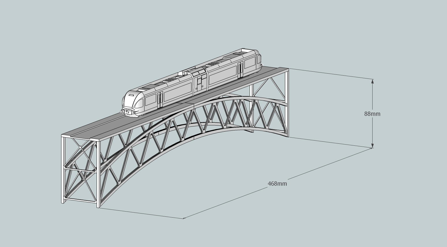

Non mi sono dimenticato....Sto andando avanti, compatibilmente con gli impegni vari...
262,12 KB
Dettaglio:
389,17 KB

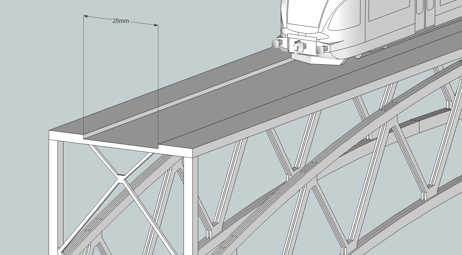

Scusate la domanda banale ma non conosco molto la TT.
Il ponte che sto disegnando prevede (come nella realtà) il piano ferro incassato
452,42 KB
Ho previsto una larghezza di 28 mm.
Domanda: ci sta il binario ?
Stefano
Messaggi: 23657
Re: MODULO "Schlossbach"
#34 Messaggio da Andrea »
Stefano, la larghezza (traversina) è di 21mm.

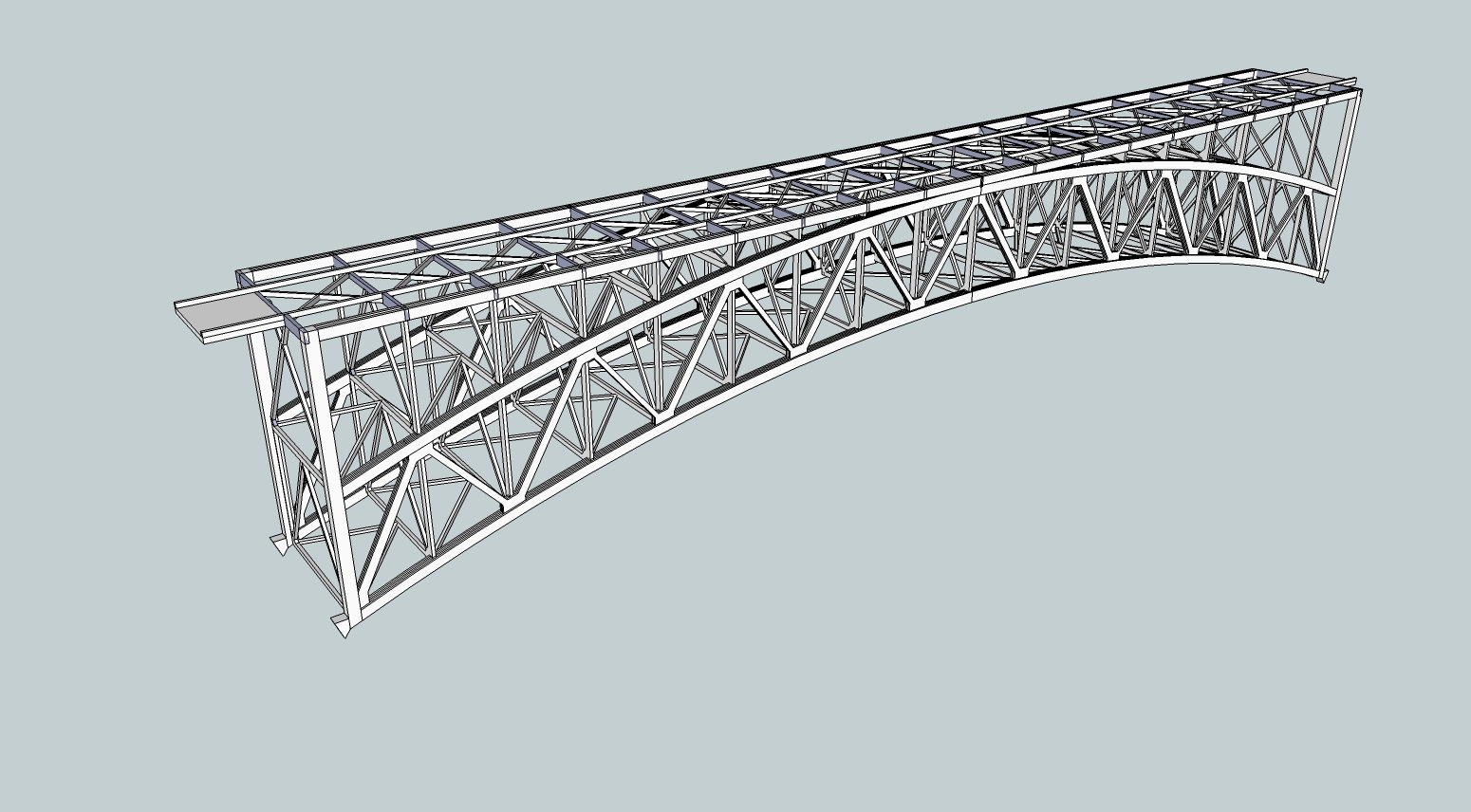

Finito modello 3D del ponte.
436,92 KB
Il modello è OK per essere eseguito con stampante 3D;
materiale: nylon bianco (dovrà poi essere dipinto con un colore simile allì'originale blu-verde)
Costo 71 euro compresa spedizione.
Che facciamo ?
Stefano
stizzy
Messaggi: 425
Nome: Stefano
Città: BOLOGNA
#37 Messaggio da stizzy »
Il modello 3D del ponte è stato realizzato tenuto conto dei seguenti criteri e compromessi:
1. esattezza dimensionale rispetto al vero; ho confrontato le misure con la ditta tedesca vincitriche della gara d'appalto epr il restauro del ponte in occasione del centenario che è caduto nel 2012;
2. robustezza del modello; ho proceduto alla semplificazione delle travature rispetto all'originale viista la estrema complessità degli assetti geometrici e che, qualora, replicati, non avrebe avuto senso riprodurre date le dimensioni finali 120 volte più piccole;
3. esigenze strutturali del modelo3D per rispondere alle specifiche del file di interscambio necessario per eseguire la stampa 3D.
L'unica cosa che manca rispetto all'originale sono le bullonature e le rivettature che si vedono nelle facciate degli archi esterni del ponte; eventualmente si possono aggiungere.
Per quanto riguarda la realizzazione del modulo, penso di fare così:
io mi limito a realizzare la parte 'diorama' del modulo e cioè il ponte con la valle e il castello;
poi passo le consegne a chi è interessato a inserire il mio lavoro in un modulo tenendo conto, credo, che probabilmente saranno necessari due mezzi moduli, uno a sx l'altro a dx del modulo principale; ciò per consentire la costruzione di 2 rampe in galleria per accedere al ponte.
Il modulo principale prevede, come nella realtà, un percorso a U; percorre in galleria il versante in sx, sbuca sul ponte e raggiunge il versante opposto in dx; da qui con una serie di piccole ponticelli ad arco e una breve galleria prosegue in costa fino ad una seconda galleria.
Per cui i due sub-moduli a sx e a dx del modulo principale serviranno per accedere al principale appunto e in buona sostanza montagnosi con linea in galleria.
L'altezza del ponte dovrebbe essere circa 50 cm dall'alveo del corso d'acqua sottostante.
Per la realizzazione del modulo bisognerà tenere conto di questa altezza.
Per quanto riguarda la linea di ritorno opterei per una soluzine semplice; un pannello a monte del ponte maschera la linea; eventualmente il pannello potrà essere dipinto con un fondale tipo tromp l'oeil per dare un effetto della prospettiva della valle che continua a monte.
Infine, per quanto riguarda poi la questione del costo per la stampa 3D del ponte i contributi sono ben accetti; sapete com'è !!
Cari saluti
Stefano

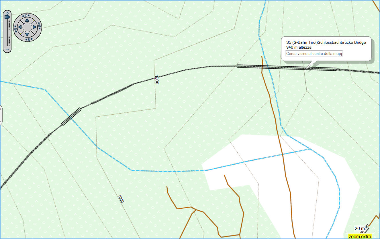

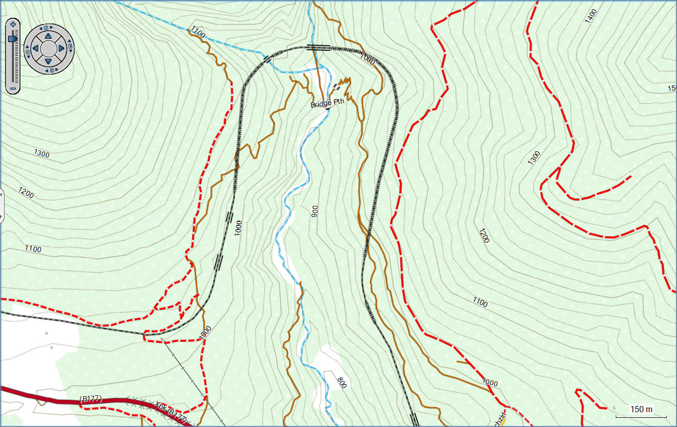

Studiando un po' la planimetria si potrebbe pensare a un modulo 'penisola'.
296,9 KB
Anche se il tratto interessante è questo:
161,25 KB
Per cui anche un modulo normale va bene.

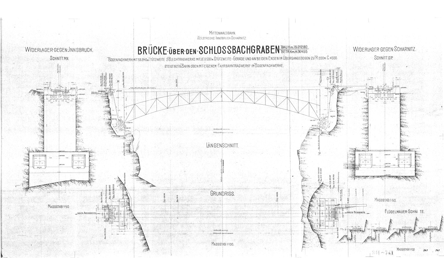

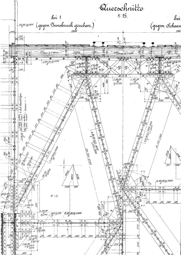

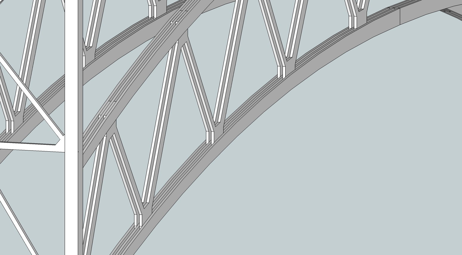

L'impresa di costruzioni tedesca "Teupe & Söhne Gerüstbau GmbH" incaricata dalla OBB austriaca di restaurare il ponte Schlossbach in occasione del centenario nel 2012, da me contattata per chiedere supporto su alcuni dubbi che avevo per il dimensionamento del modello, mi ha inviato per email la bellezza di 22 file PDF relativi a piante e sezioni del ponte.
Una gentilizza incredibile! Li ho ovviamente ringraziati di tutto cuore.
Con questi elaborati ho potuto verificare che tutto sommato non avevo sbagliato di molto le dimensioni generali.
Quello che cambia è il piano su cui appoggiano le rotaie e le contro-rotaie.
Quello che salta all'occhio è la estrema complessità delle travature che fa assomigliare il tutto ad una specie di 'Meccano".
Non posso realizzare una complessità del genere soprattutto perchè sarebbe inutile dato il fattore di scala (0.008333) da applicare per portare il modello alla scala 1:120 che farebbe scomparire i dettagli e con il rischio di indebolire la struttura nel suo complesso.
Ecco qui 2 immagini: insieme e dettaglio
258,44 KB
149,12 KB

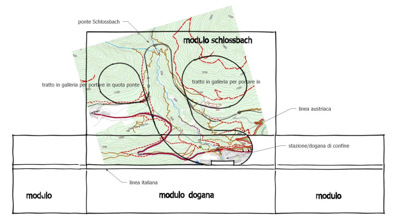

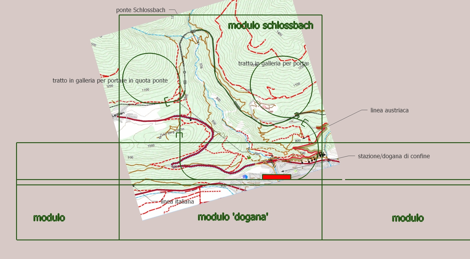

E' vero che io non sono un 'trenista' ma pensavo a una cosa molto ma molto più semplice per cui:
1. diciamo che la linea Schlossbach è una linea di secondaria importanza derubricata a linea per turisti e trasporto locale.
2. che la linea in questione 'sconfina' per un piccolo tratto in Italia giusto quel tanto per arrivare a un a piccola stazione magari con un paio di binari dedicati e separati rispetto ai binari di transito di treni italiani;
3. che la linea Schlossbach forma un semplice ovale con partenza/ritorno nella piccola stazione di cui sopra per cui un paio di treni austriaci girano alternativamentte su queso ovale;
4. che, magari, qualche treno italiano ma anche austriaco puo' andare anche oltre lungo gi altri moduli adiacenti.
Sulla questione moduli avevo in testa una cosa come nella figura di seguito.
492,83 KB
E' uno schizzo che per adesso non tiene in conto le reali misure con le quali mi troverò davanti.
Ma è un modello concettuale e, se posso dire, a me piace.
Stefano

La zona ponte dovrebbe essere lunga circa 1 metro.
Considerando che parte dei 2 versanti mi piacerebbe riprodurli diciamo che andiamo a 2 metri
Poi ci sono gli elicoidi...
Rispetto al nuovo schizzo (vedi sotto) la zona dogana potrebbe essere spostata più a Nord e quindi accorciare l'asse della valle che scende dallo Schlossbach.
Penso che sia meglio pensare a un solo modulo Scholssbach che ha a NORD il ponte e a SUD la stazione dogana e a SUD-EST/SUD-OVEST le entrate/uscite della linea italiana di collegamento con i moduli adiacenti.
Alla fine bisognerà pensare a costruire il modulo Schlossbach in sotto-moduli....
Nuovo schizzo:
562,52 KB
Per quanto riguarda l'altezza del ponte riispetto all'aveo del corso d'acqua sottostante dovrebbe essere di circa 45 cm e, se di minor altezza, non inferiore a 35.
Meditate gente...meditate....
