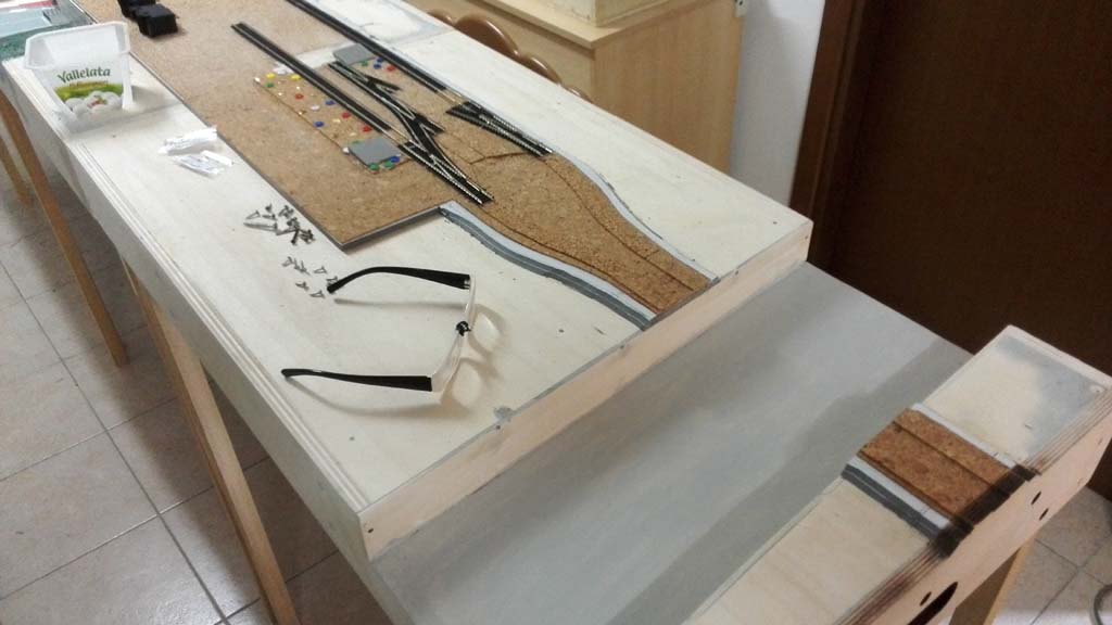

Nel frattempo sto finendo la posa del sughero che è un tantino più complessa del previsto per la quantità che ne va inserita.
Lato Nuova Valassina:
63,58 KB
In questa zona ho asportato l'espanso per far posto al ponte di prossima realizzazione e ho iniziato ad "asfaltare" la superstrada con una prima mano di grigio nebbia.
Lato Autobianchi:
63,84 KB
Questo lato, come il precedente, ha il sugero posato definitivamente.
Ora manca solo il sughero sul pannello stazione.
Binari e banchine sono solo appoggiati; notare le puntine del telo blu usate per fissare il sughero :wink:
Vista d'insieme:
78,49 KB
Nel centro si possono notare alcuni motori sottoplancia Roco. Sono i 10030 che avevo in giro.
Motore elettromagnetico Roco 10030:
76,96 KB
4 di questi verranno utilizzati per l'azionamento dei deviatoi interni con aghi su cerniere (RW3), mentre per i deviatoi esterni ad aghi elastici (RW2) sto aspettando da "Lippe" 4 motori Tillig ad azionamento lento.

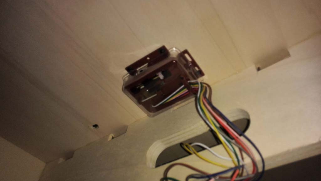

Ieri mi sono arrivati i motori Tillig per i 4 deviatoi RW2 e le scarpette isolanti. Ho ordinato 40 scarpette e me ne sono arrivate ben 100...
Mentre oggi ho iniziato il tedioso lavoro di installazione dei motori che non è semplicissimo. Uno in particolare capita proprio sotto una centina del pannello "Autobianchi", ma
c'era da aspettarsi qualche intoppo.
Dovrò prima di tutto regolare la corsa dei motori, in quanto di default sono impostati per deviatoi in scala H0.
I Roco elettromagnetici invece sono più semplici e non danno problemi; due li ho già installati e vanno benissimo.
Il primo cablaggio elettrico riguarderà anche la polarizzazione del cuore e degli aghi sugli RW2 che sarà realizzato tramite i commutatori interni ai motori.
Tali commutatori mi consentiranno di avere anche un segnale di controllo sulla posizione degli aghi.

Esatto Andrea, ma stavolta non mi fregano. Li ho studiati per bene e alla fine vanno solo presi per il verso giusto. L'unico imprevisto è che dovrò usare un piccolo trasformatore in corrente alternata che ho già recuperato.
86112:
16,85 KB
Questa è la piedinatura del motore con gli 8 fili:
Il rosso centrale e il giallo + rosa comandano il movimento degli aghi in CA (12 15 V).
Il grigio ed il verde effettuano il controllo degli aghi stessi.
Il bianco centrale + blu e marrone formano il commutatore per la polarizzazione del cuore.

Anche i 4 motori sottoplancia sono stati installati:
Roco elettromagnetici per i deviaotoi con aghi su cerniera RW3:
33,13 KB
Tillig con motore ad azionamento lento per i deviatoi con agli elastici RW2:
38,04 KB

Qui un paio di macro degli striscianti che regolano l'escursione dei motori Tillig:
Escursione 6 mm (default):
74,58 KB
Escursone 2 mm (N/TT):
70,79 KB

Oggi ho installato le solette sulle testate incollandole sul piano con del bicomponente epossidico.
Ho poi effettuato una brasatura per fissare le rotaie alle solette.
Testata:
70,08 KB
Ancche verso il modulo intermedio:
Testata intermedia:
95,8 KB
Edgardo
