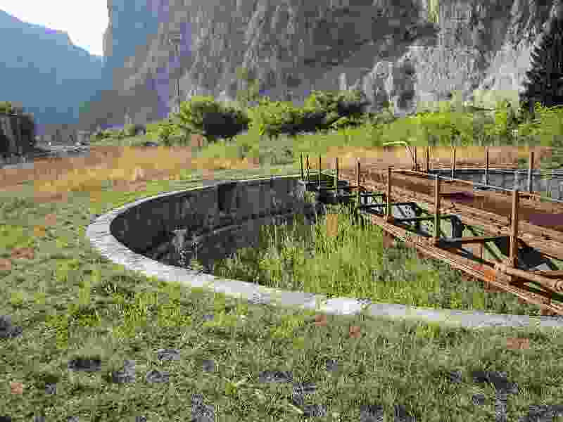

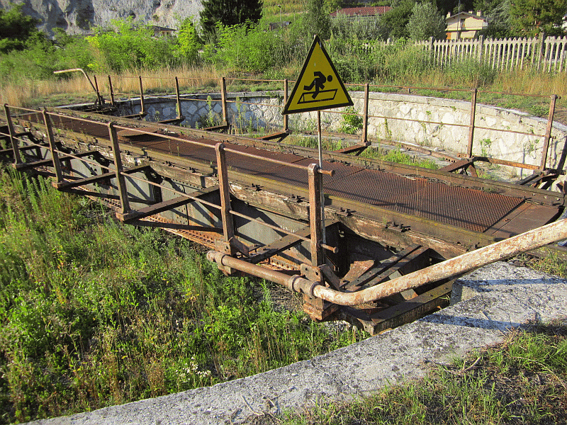

ho letto della girevole e magari ti serve qualke foto!!!
29,52 KB

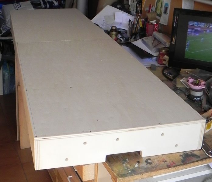

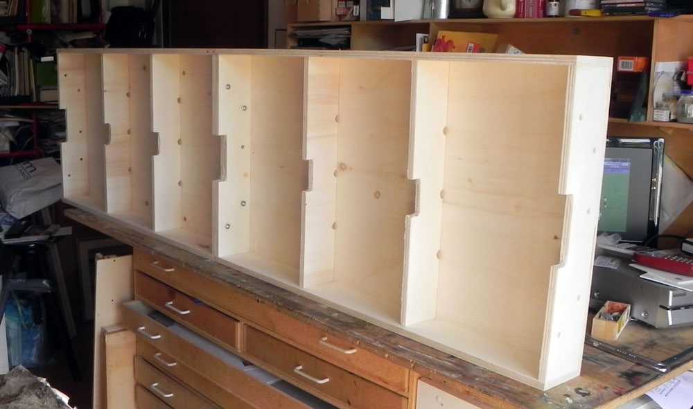

I miei tempi da lumaca nel fare le cose, mi hanno convinto che se voglio avere qualcosa pronto per Novegro 2013 devo iniziare ora.
Quindi ho preso un po' di legno e, senza aspettare le testate tagliate al laser, mi sono messo a fare i due moduli necessari per il deposito.
Naturalmente ho seguito i disegni di Riccardo, non credo ci saranno modifiche, ma se ci fossero farò due pannellini di raccordo.
88,62 KB
Il pannello singolo visto da sopra e da sotto.
83,08 KB
I due pannelli accoppiati sono perfettamente allineati sul piano di appoggio.

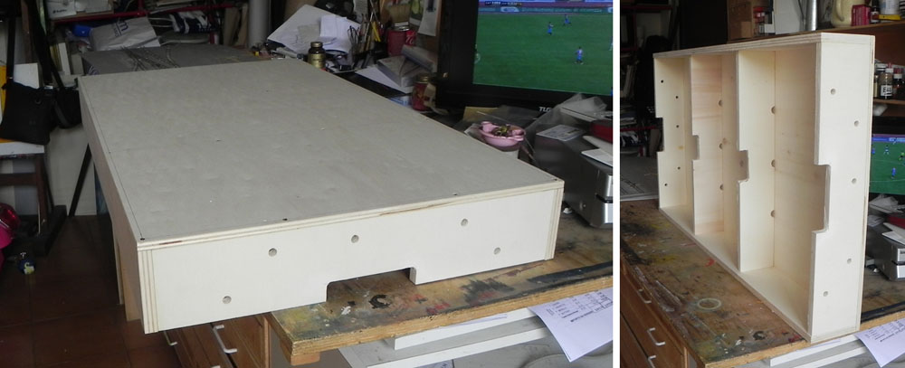

113,26 KB
L'interno con la parte centrale imbullonata.
Non ho ancora fatto il sistema di bloccaggio delle gambe, aspetto di vedere cosa decidiamo per lo spessore.

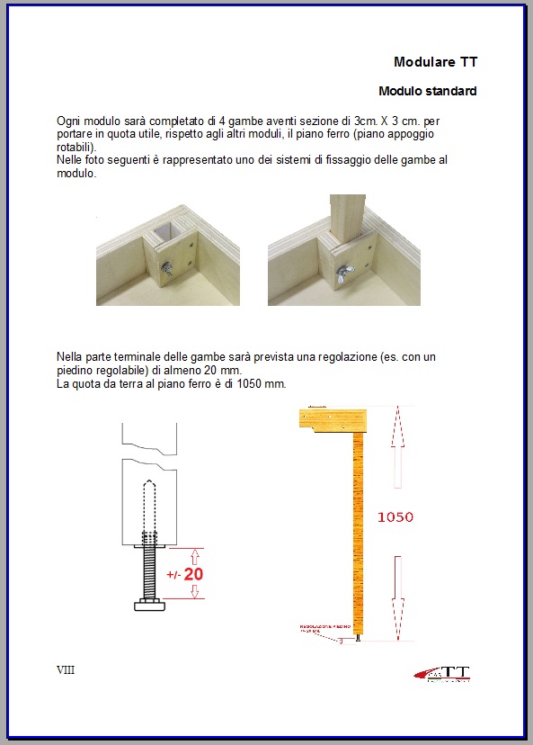

La testata è definita:
102,52 KB
per le gambe dovremmo essere definiti con le ultime considerazioni fatte (estratto dal manueìaletto):
93,38 KB

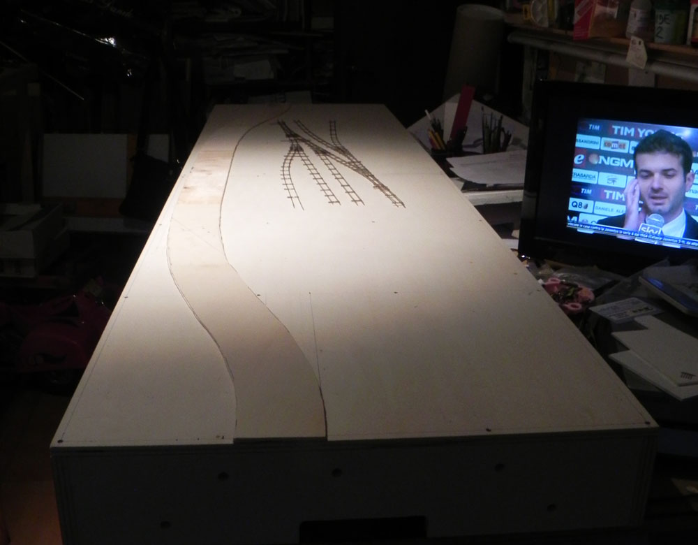

Proprio ora sto iniziando a tracciare il percorso della piena linea che, per far posto al deposito, sarà spostata sull'esterno il più possibile.
Devo anche valutare se aggiungere addirittura un altro pannello, magari ridotto, perché così come é, sulla giunzione tra i due pannelli ci sarebbero, oltre alla linea, 4 o 5 binari del deposito che potrebbero creare qualche problema in fase di accoppiamento.
Questo perché parte del pannello viene occupato dallo spostamento della linea.
Vedremo.

Qui si capisce meglio quello che sarà il percorso della linea che fiancheggia il deposito.
Naturalmente potevo mettere una foto un po' più chiara, ma ho messo questa come omaggio ad Andrea.... :grin:
93,89 KB

Che dire Giuseppe, questo è un lavoro da professionista, questa immagine parla chiaro.
L'interno con la parte centrale imbullonata mette i brividi...
Credo proprio che verrà un capolavoro.
No, guarda, che le fresature interne non sono fatte bene, ma tanto resteranno sotto e non si vedranno.
L'importante é fare i fori molto precisi (se non si usano testate tagliate al laser) e devo dire che quelli sono venuti bene, coincidono perfettamente e resta quel po' di gioco che permetterà di allinearli con precisione.

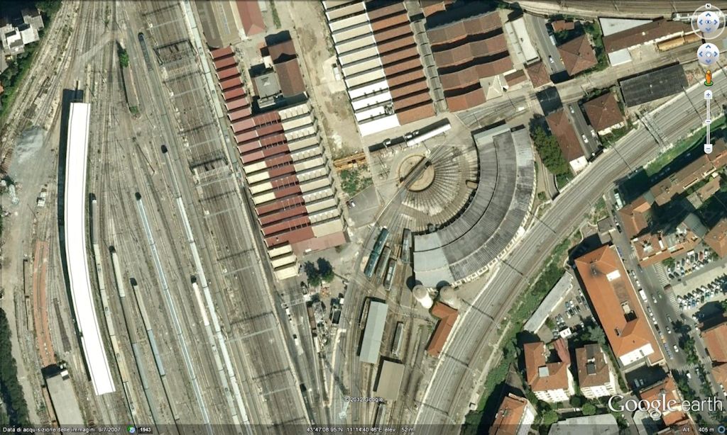

quella di Firenze è un pelo piò grande :wink:
182,85 KB
