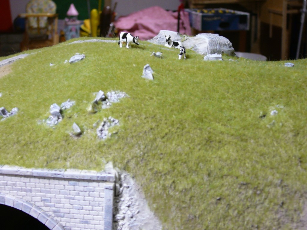

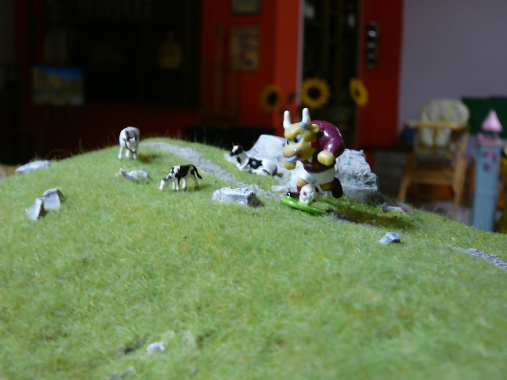

Il lavori proseguono, ho seminato un po' di erbetta:
230,62 KB
sono comparse alcune mucche al pascolo
171,16 KB
e anche un TORO :grin: :grin:
130,06 KB

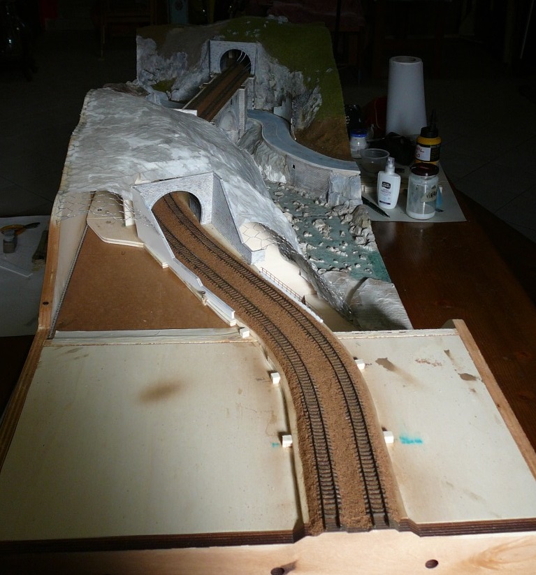

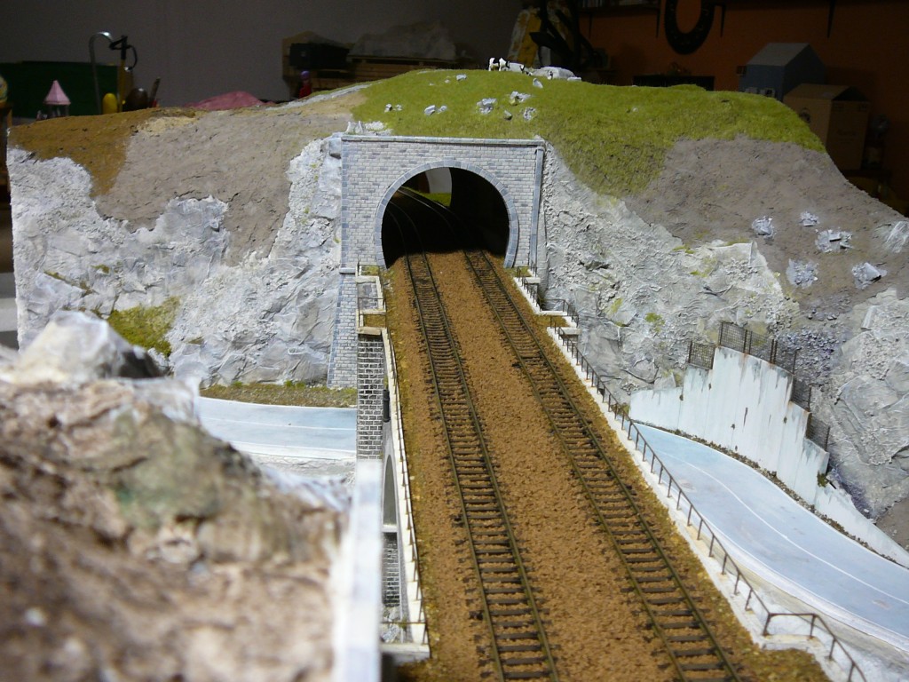

Ho ripreso anche il secondo modulo e ho iniziato a "terraformarlo".
Ho verificato che putroppo i 2 semi-moduli si sono deformati: qualche mese fa appoggiandoli sul tavolo si accoppiavano quasi perfettamente ora se allineo i binari la parte frontale si apre di quasi 5 mm.
Proverò ad avvitarli e spero che si rimettano in forma :sad:
189,3 KB
210,73 KB

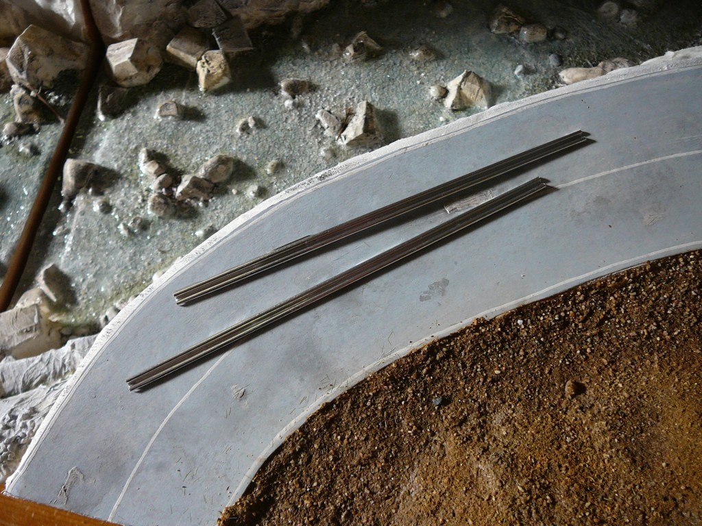

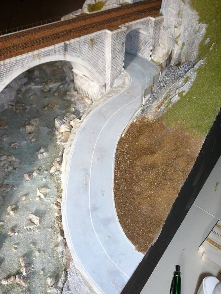

Secondo problema: ho fatto un po' di guard-rail usando la vaschetta dell'alluminio e gli spaghettini come dima. Sono venuti bene ma non c'è verso di piegarli per seguire la forma della strada che è piuttosto tortuosa:
274,64 KB
116,81 KB
Stavo pensando di mettere dei semplici paracarri ma non penso che la strada potrà superare gli esami di collaudo sulla sicurezza [8]
Qualche idea brillante ?!?

Potresti realizzare un muretto in forex. Un tempo erano molto diffusi ed erano dipinti a bande bianche e nere (si ok, i colori non sono dei migliori :cool: )
Poi sopra puoi mettere le tabelle "delineatori di curva"

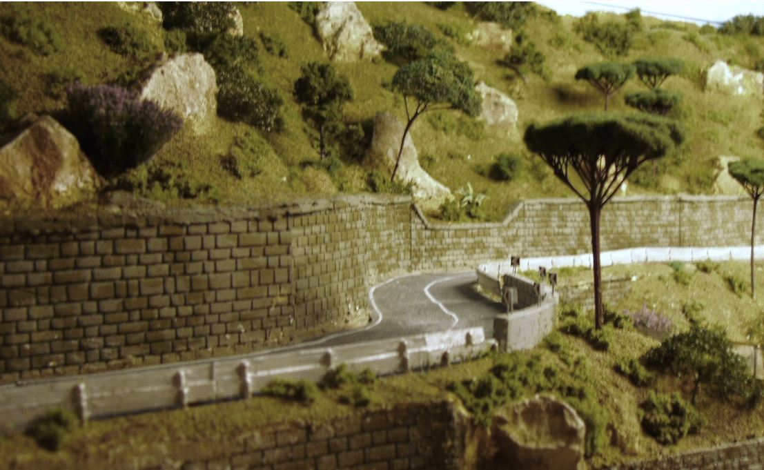

Io nel mio ex plastico della liguria avevo fatto in questa maniera
Volendo puoi anche intervallare tratti di muro e tratti di guard-rail. Se l'elemento non è troppo lungo dovresti riuscire a piegarlo.
Re: MODULO (doppio) "Torrente Mastallone"
#218 Messaggio da dilan »
Ottimo lavoro.
Per piegare il guard- raid secondo la curva stradale potresti provare a poggiare nella scanalatura due tondini di ferro (della stessa misura dello spaghetto) e flettere leggermente.
Il fil di ferro dovrebbe impedire una torsione anomala del guard- raid.

Io farei i muretti intervallati ed uniti da tondini di ottone.

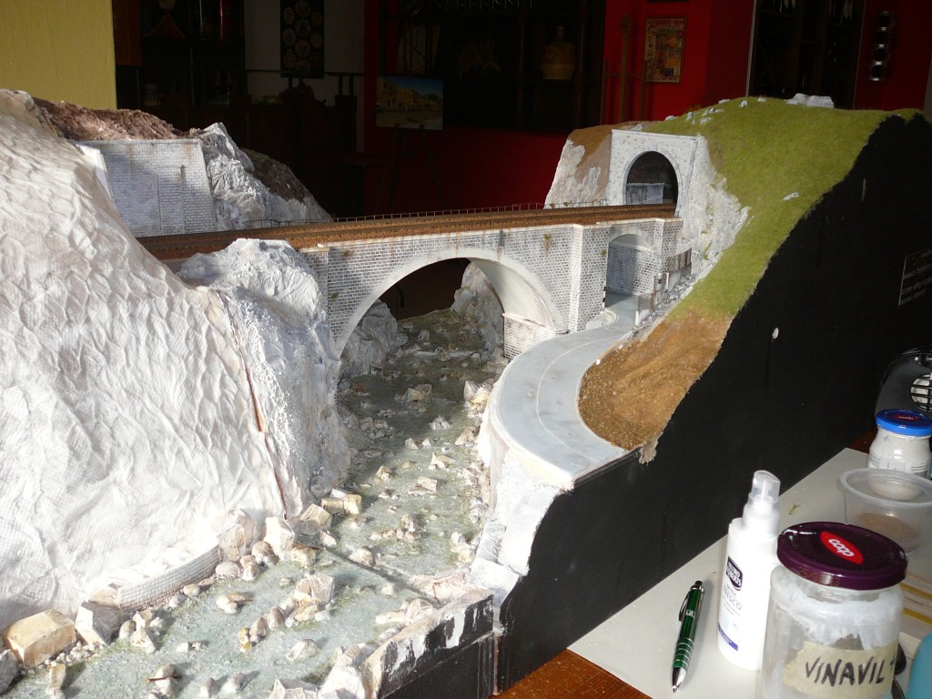

210,73 KB
Riguardando bene la segenza delle immagini postate, questa foto e' davvero bellissime e molto suggestiva, Carlo....... :wink: Saluti. Egidio. :cool:
