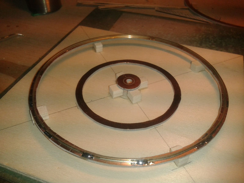

Per le banchine sto tentando un esperimento facendole usando i circuiti stampati fotoincisi con la trama di mattonelle e striscia gialla di sicurezza e si potrebbe provare a fare una cosa simile anche per la facciata del tunnel. In pratica si disegna in scala 1:1 l'intera facciata e la si stampa su acetato, poi si usa l'acetato per fotoincidere una basetta presensibilizzata e si ottiene in rilievo la trama dei mattoni e della volta. Alla fine la si taglia per ricavare il tunnel. ho fatto così anche per la piattaforma girevole nel modulo servizi e se si vernicia bene si ottiene un discreto risultato.
Basetta piattaforma:
Binario:
Intallazione:
Per le banchine, con questo metodo vorrei provare a fare degli stampi, in quanto sono molto lunghe, mentre per la facciata del tunnel ci si potrebbe riuscire direttamente con un passaggio.

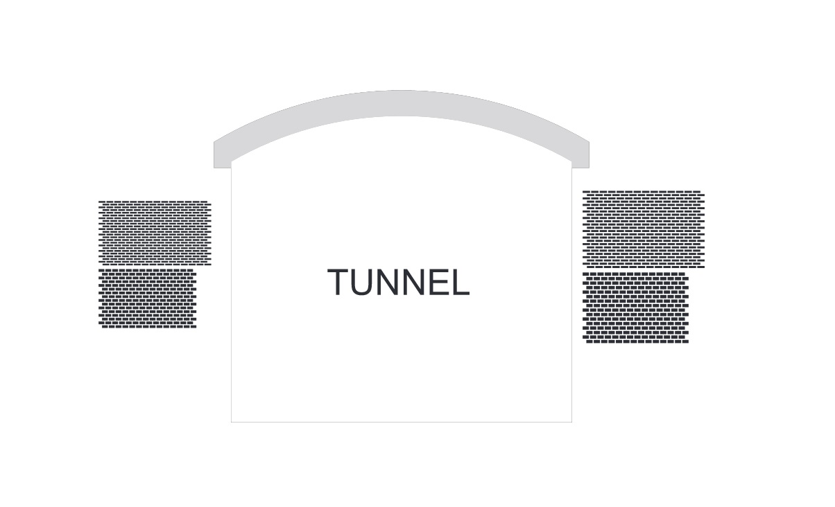

Ho fatto qualche disegno delle mattonelle col Corel Draw per avere un riscontro delle proporzioni rispeto al tunnel. Mi sono basato sulla foto dove si vede il furgone bianco in uscita e su qualche wiki preso in rete per le dimensioni reali dei mattoni.
Qui un test grafico con le mattonelle; a sinistra in dimensioni reali, a destra le stesse mattonelle maggiorate del 20% per aumentare il realismo a discapito della scala.

ciao Edgardo,
riporto in jpg il tuo disegno
77,6 KB
dovrei avere delle lastrine (in resina) di mattonelle, appena possibile te le passo per una valutazione dimensionale :wink:

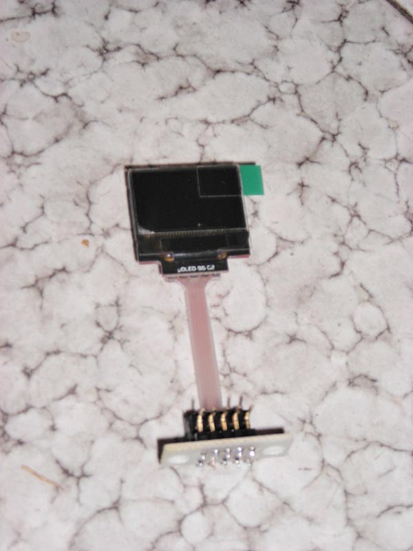

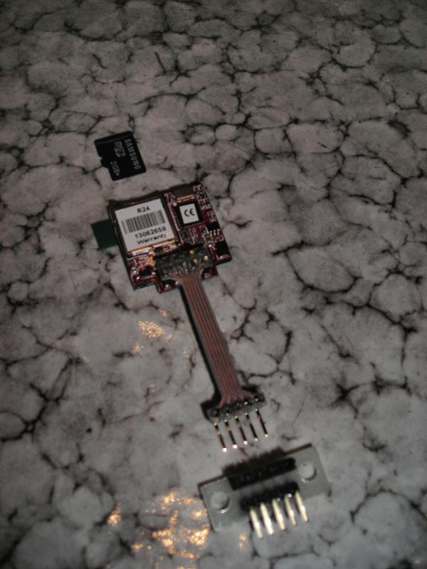

Infine un aggiornamento sullo schermino pubblicitario con il palo di sostegno ed il connettore che ospiterà il piccolo impianto multimediale.
SD, monitor e zoccolo:
83,67 KB
Pannellino assemblato:
68,46 KB
Il palo di sostegno è realizzato con una classica basetta per circuiti stampati opportunamente sagomata e contiene al suo interno 5 filli necessari per il funzionamento e la programmazione del display.
Il fissaggio dello zoccolino verrà fatto usando 2 viti da 3ma da montare sottoplancia.

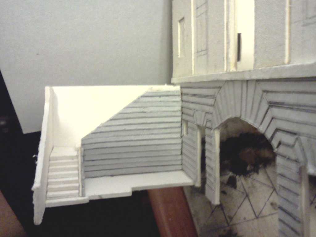

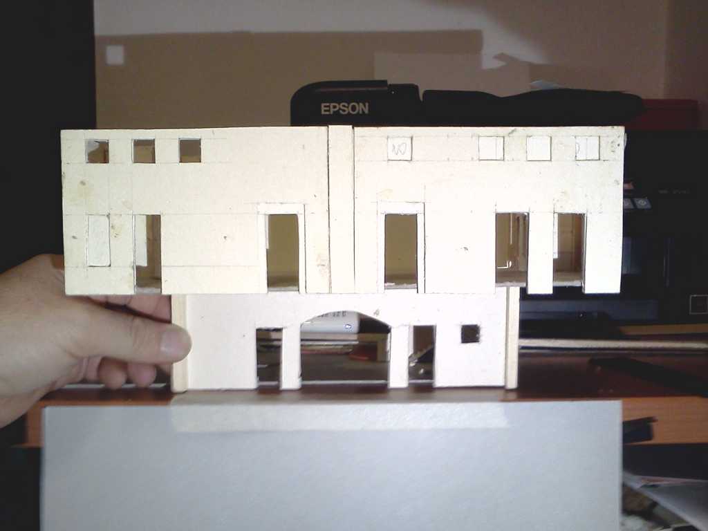

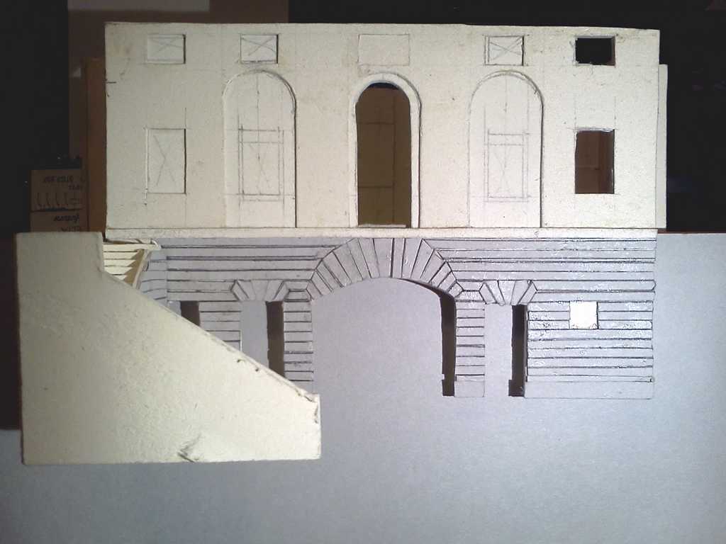

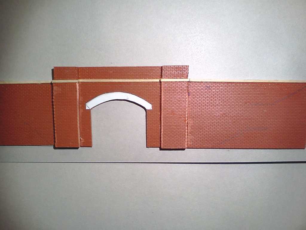

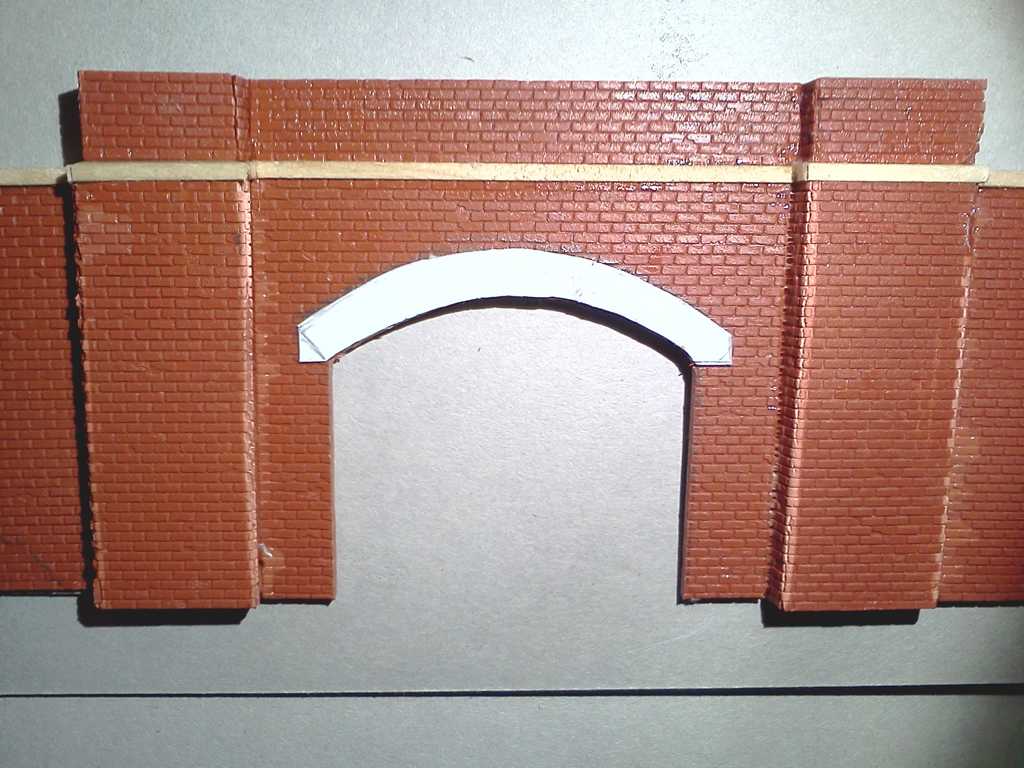

Un piccolo post dell'avanzamento lavori al grezzo
79,36 KB
126,15 KB
78,39 KB
64,44 KB
61,34 KB
Franco 62

#161 Messaggio da liftman »
Urka! se con quelle foto oscene (scusa Edgardo :cool: :cool: ) riesci a fare queste cose, chissà con foto chiare cosa tiri fuori! :cool: :cool:
FRANCO

#162 Messaggio da FRANCO »
Le foto di Edgardo mi hanno aiutato in parte il resto google hearth
Franco

Messaggi: 11383
Re: MODULO "la vecchia Brianza" (stazione secondaria)
#163 Messaggio da adobel55 »
Molto bene Franco.
Messaggi: 5163
Età: 61
#164 Messaggio da Edgardo_Rosatti »
Cavolo! Come inizio direi che è sorprendente, complimenti Franco :grin: :grin: :grin:
Rolando ha ragione, le foto non sono un granchè (tranqui, non mi offendo). Quindi lunedì ne farò altre, ma stavolta al mattino e farò qualche particolare in più anche dal lato sud.
Ho visto la scaletta a sinistra che è perfetta ed i mattoni che stanno benissimo.

Bravo Franco,
velocissimo.....!!!
Hai utilizzato cartoncino o forex?

#166 Messaggio da FRANCO »
Grazie e tutti ero un po in apprensione visto che e' un lavoro che va fatto per la platea e non per te stesso deve essere perfetto o quasi .
Per Riccardo nelle costruzioni di caseggiati non uso il forex mi trovo meglio con il cartonlegno e il cartoncino per le modanature e rilievi vari.

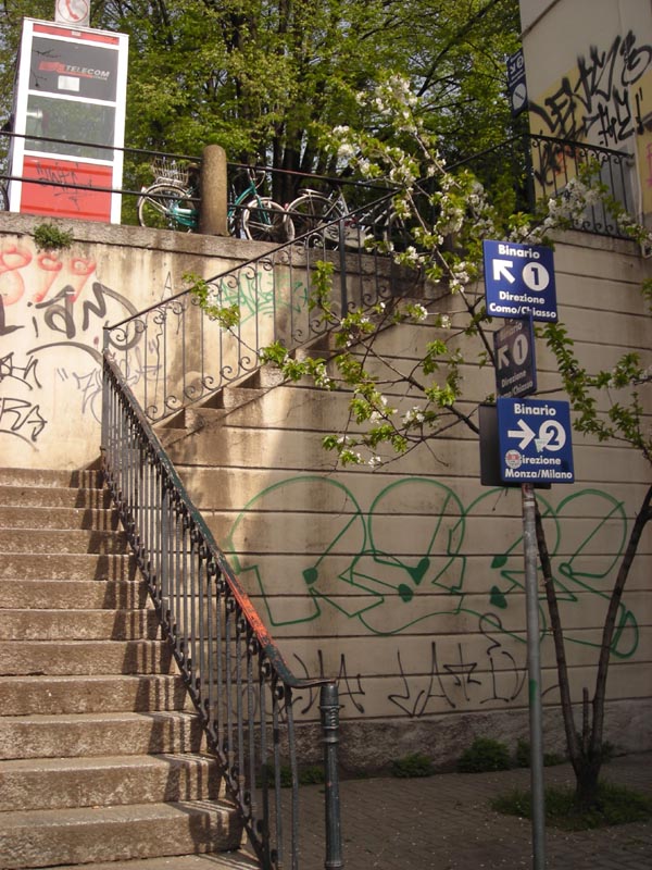

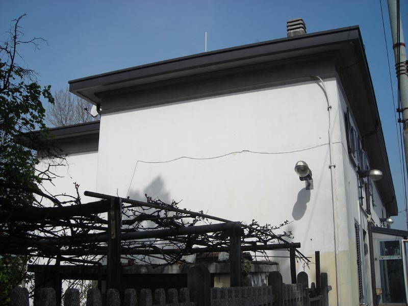

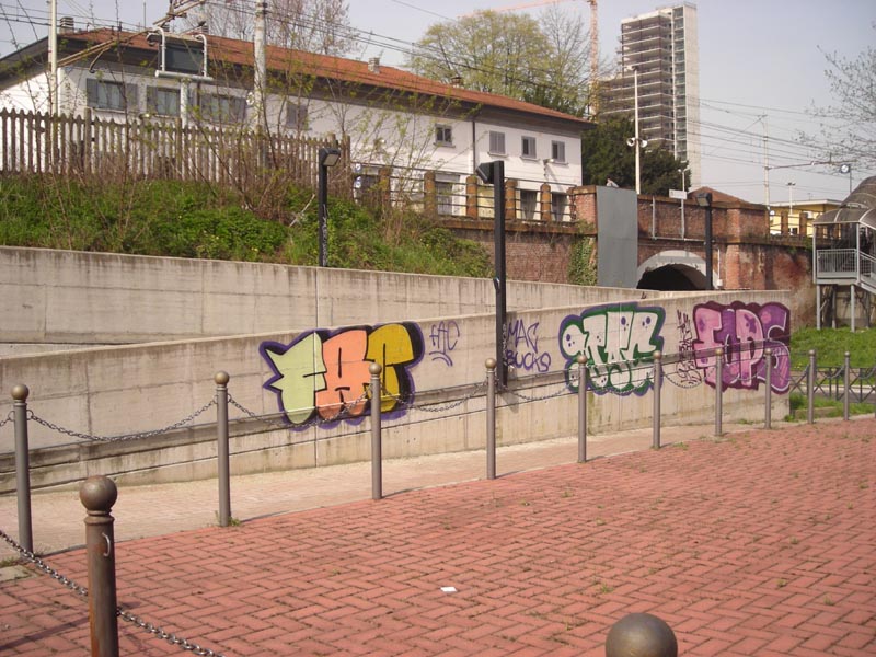

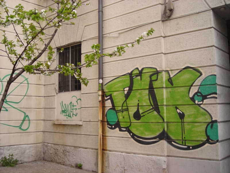

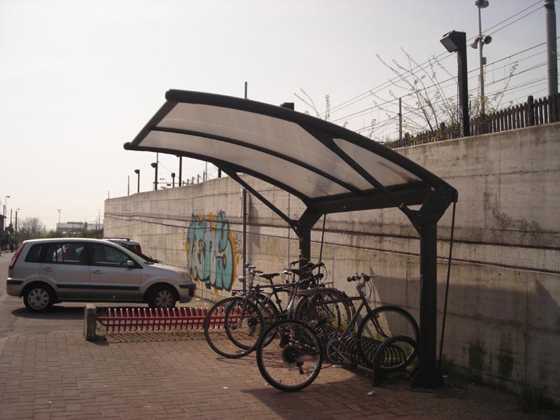

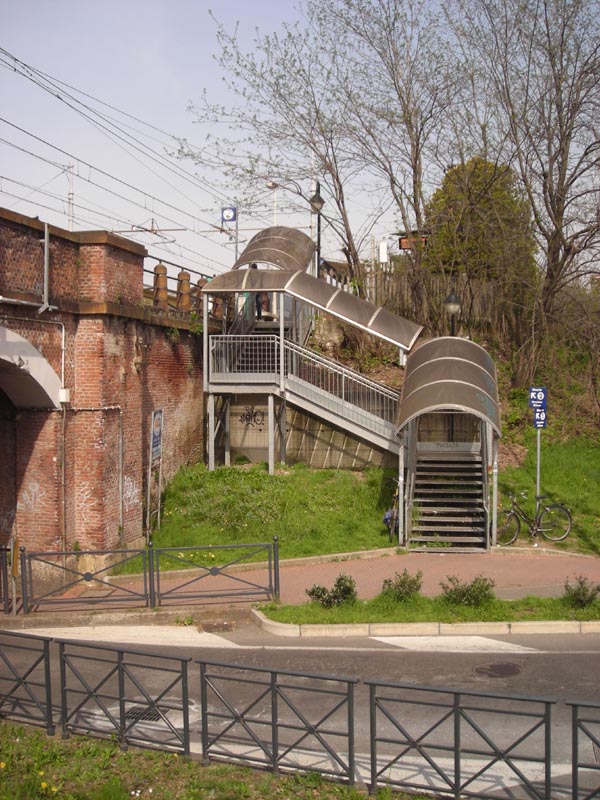

Altre foto, stavolta l'esposizione è corretta [:I]
Facciata Sud vista dal lato binari:
89,67 KB
Particolare scala pedonale:
148,9 KB
Qui ci servirà il kit dalla cabina telefonica di Giuseppe.
Finestra sotto la scala pedonale lato sinistro:
120,6 KB
Lato destro, particolare finestra:
100,34 KB
Tunnel lato uscita (verso Est):
124,28 KB
Staccionata FS a destra del tunnel in uscita:
146,5 KB
Sinistra del tunnel lato uscita, rampa ciclabili:
133,89 KB
Posteggio ciclabili:
90,12 KB

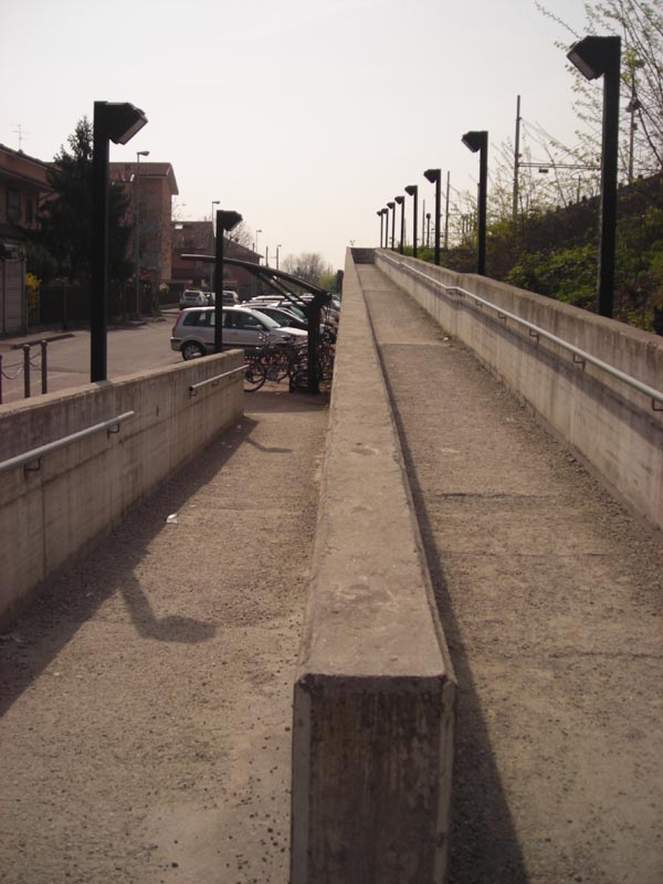

Rampa ciclabili:
90,68 KB
Accesso pedonale binario 2:
147,03 KB
Franco, se ti servono dei determinati particolari non devi far altro che chiedere. Per ora ho fatto foto un po' da tutte le angolazioni.
PS: avete notato quante "tag" che imbruttiscono l'edificio?

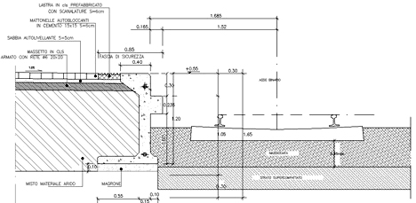

Per la banchina ho trovato un disegno dove si vede come è fatta, purtroppo le quote sono poco chiare ma si intuisce più o meno quanto misura.
Possiamo dire che dal piano dove poggia il sughero al piano della banchina ci sono 120 cm che in scala fa esattamente 1 cm. Quindi dal tuo piano dovrai tenere la stazione
più alta di 1 cm.
Per i particolari non ti preoccupare, quando sarà fammelo sapere che li ordino. Di staccionata FS ne ho già 4 metri e direi che per l'intero modulo può bastare.
Infine ti chiedo se puoi predisporre dei fori per inserire dei led per l'illuminazione interna dell'edificio, ovviamente nel limite del possibile. Eventualmente posso prepararteli così
li puoi installare prima di chiudere il tutto.
Sezione Banchina:
70,25 KB
