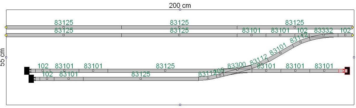

giovedì/venerdi ritiro i binari..
ho parlato con il tipo di assalto al treno, mi ha detto che il deviatoio sx 83332 NON può montare il motore ''a vista'' (nè per dritto nè per rovescio) ma solo quello sottoplancia vi risulta?
i costi, a chi interessa sono
4 flessibili 5.50€ x 4 = 22€
6 dritti G1 1.80€ x 6 = 10.80
2 dritti G2 1.70€ x 2 = 3.40
1 dritto G3 1.50€
1 binario paraurti 5.50€
3 curvo R32 - R396 1.90€ x 3 = 5.70€
1 deviatoio sx 83332 18.00€ + 20.00€(motore sottoplancia) = 38€
1 inglese doppio 83330 34.00€ ( qui mi confermate che i motori a ''vista'' al contrario si possono montare? )
totale = 120 euro tondi tondi [xx(]
<font color="red">per capirci su modelbhan shop lippe, lo stesso materiale (il motore non so il codice ho preso il più costoso, quello da 13.95 ma può essere che quello da 9 e qualcosa vada bene), si spende 104,49 certo c'è la spedizione ma a quel punto lì si potrebbe prendere altro (ballast,ecc)..
a qualcuno serve qualcosa da model bhan shop lippe così lunedì facciamo un unico ordine??????
</font id="red">

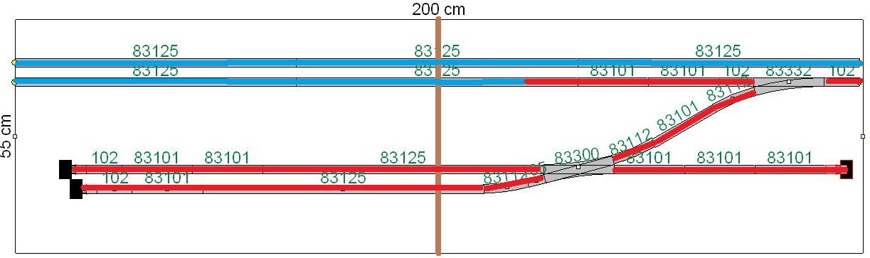

Jacopo, ho dato un occhio al tuo progetto:
Geometria corretta ma troppi spezzoni.
Tradotto in euro, butti al vento parecchi spiccioli. :cool:
Io gestirei così:
In BLU i Tillig da normativo, considera che con 6 pezzi fai una tratta completa.
In alternativa puoi usare i flex ma fai un po' più fatica.
In ROSSO tutta la vita i flex, in particolare i dritti che conducono ai tronchini. Poi andranno sezionati con il flessibile dove sarà necessario.
Il tratto che porta all'incrocio potresti anche gestirlo con i due 83112 e l'83101 però con il flex puoi giocare sull'interbinario.
Quel tratto è molto simile a quello che ha realizzato Edgardo, ti saprà sicuramente consigliare.
Se serve io ho i due spezzoni R32 - 396 però sono in partenza e non so quando riuscirei a darteli.
Per quanto concerne i motori sottoplancia, vedo che hai risolto. :grin:
