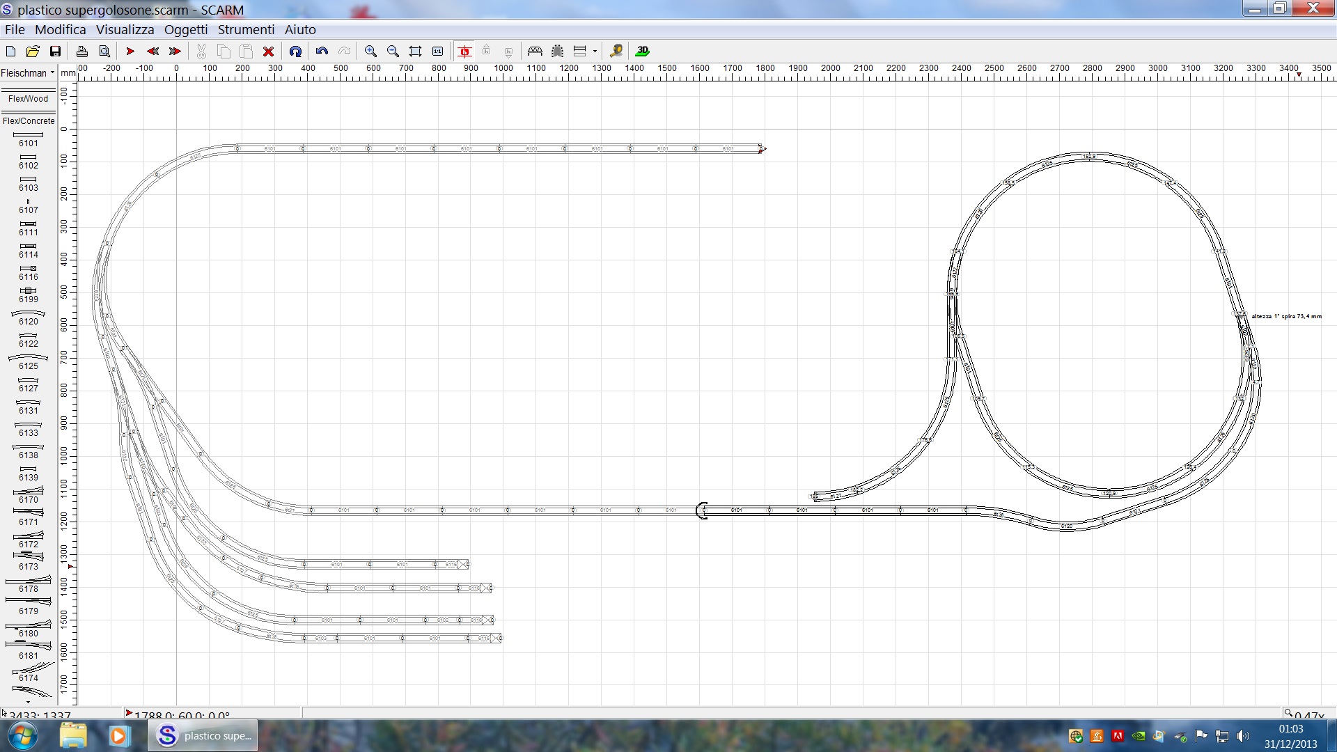

ciao a tutti .
ho un problema che non riesco a venirci a capo con scarm.
ho progettato un elicoidale a forma di elisse mettendo 2 rettilinei ai lati anziché essere circolare.Tutto contento che sono riuscito a progettarlo mi sono metto a posizionare i binari costruendolo in legno e barre filettate con dadi e rondelle. Purtroppo al posizionamento della seconda spira mi ritrovo un altezza di 5,5 cm un po' pochini come altezza per far passare il treno con pantrografi alzati.
partendo dalla fine con un altezza di 185mm arrivo a 0 con una pendenza di 1,8%.
richiesta:come posso modificare anziché le quote la pendenza???
ho notato che fino adesso ho giocherellato con scarm modificando le quote di altezza per poi purtroppo allungare lo spazio per iniziare la rampa io volevo fare l'opposto diminuire lo spazio aumentando la pendenza. Mi potete aiutare??? grazie e buona domenica

#5 Messaggio da cf69 »
Ciao Libero, credo di aver capito la tua domanda, per quel che richiedi si può operare in diversi modi; ti descrivo come opererei io.
-Selezionare tutta l'elicoidale, comprese le rampe, con il tasto sinistro del mouse e rettangolo di selezione (diventa rossa);
-Portare il valore di tutte le altezze a zero;
-Selezionare il tasto di visualizzazione altezze sulla barra delle applicazioni;
-Selezionare l'indicatore di altezza più in alto ed inserire il valore desiderato (185mm nel tuo caso);
-Selezionare l'indicatore di altezza più in basso e riportarlo a 0;
-Verificare il valore di pendenza percentuale ottenuto.
Nel caso in cui il valore % ottenuto non è quello desiderato, lasciando a zero il valore dell'estremo inferiore, puoi aumentare tale valore portando alla quota massima il settore di binario precedente a quello che avevi scelto; viceversa per diminuirlo.
Spero di essermi spiegato in modo chiaro.

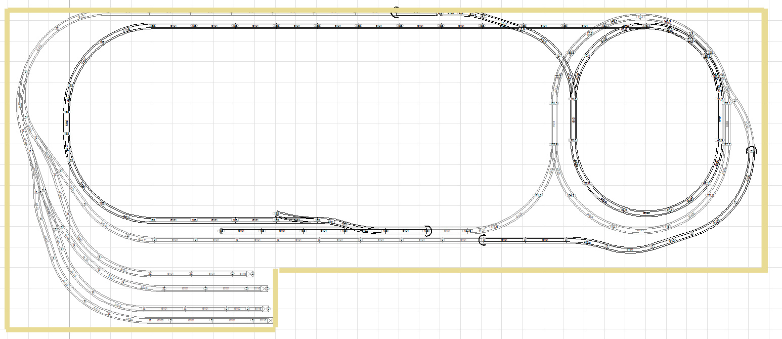

Vi posto l'immagine esatta del circuito quella sopra postata è da modificare e il file .rar. grazie ancora per l'aiuto fornitomi.
448,45 KB
plastico supergolosone.rar (3,2 KB)
il massimo che sono riuscito a portare la pendenza è a 2.1%

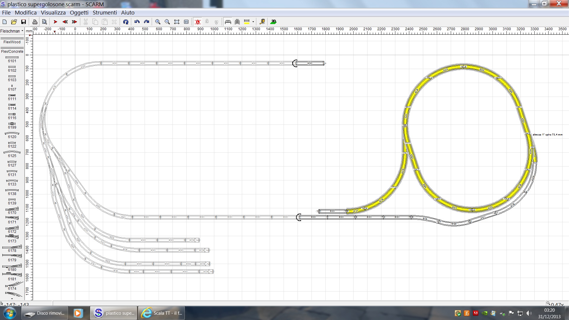

#9 Messaggio da Supergolosone »
ho provato a giocherellare un pò con gli aiuti di Fabio e forse questa alternativa è migliore a mio parere per il punto critico; però Voi conoscete il mondo ferroviario con le varie locomotive epoche II/III che ne circolano ed a Voi chiedo un parere per non trovarmi dopo nei casini.
457,05 KB
in questo modo allungando la rampa diminuisce la pendenza si abbassa a 1,8% e nel punto critico all'inizio della seconda spira ho un 89,7 mm di spazio.
ditemi Voi grazie
