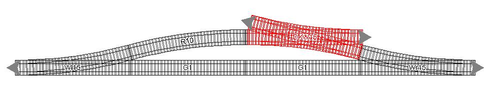

Tra un Excel e l'altro sono riuscito a fare questo esempio, libreria Rocoline HO
28,4 KB
Piazzate prima il Wl15, aggiungete il curvo 10 ed il G1, aggiungete a quest'ultimo un altro G1, aggiungete al curvo 10 il DKW15, aggiungete al tratto deviato di quest'ultimo i compensatori D4, ed aggiungete al D4 inferiore il Wr15;
zoommate poi sulla giunzione tra Wr15 ed il G1 afferente, quello sotto il DKW15...
La differenza è minima, ma c'è. Si possono fare altri esempi con altre librerie, perchè il motivo dell'errore è sempre lo stesso.

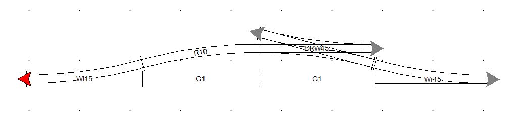

ho rifatto il tuo schemino, mettendo un D5 invece del D4 ed in altra posizione, il difetto è sparito.
33,39 KB
Da quello che ne so io, se guardi le geometrie dei rocoline, sia per gli scambi da 15° che quelli da 10°, i piccoli binari di compensazone (compresi nelle confezioni), che variano da 4 mm a 12 mm si dovrebbero mettere a seconda di cosa segue / precede lo scambio stesso.
Secondo me non è un vero problema, i software servono solo a rendere un tracciato su carta e poter fare/disfare collegamenti di binari a piacimento con una geometria plausibile senza doversi mettere a provare su di un piano.
Il risultato ottenuto, sarà differente da quello che realizzeremo, dato che nella stesura dei binari reali inevitabilmente si creeranno giochi e piccole deformazioni, che faciliteranno la comparsa o la scomparsa dei piccoli spazi da 1mm che il software mette in evidenza; inoltre utilizzando i flessibili il problema neppure sussiste dato che questi vengono tagliati su misura.

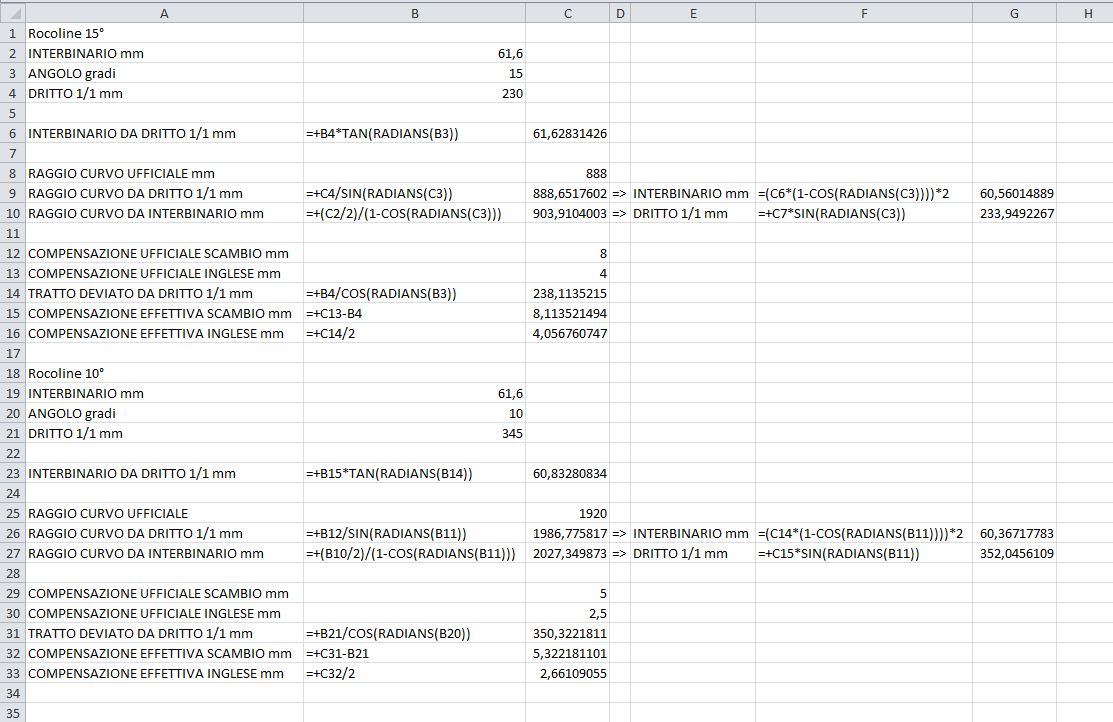

Ho letto l'articolo nel link, ma da la risposta sbagliata: il problema è che una qualsiasi geometria di scambi che preveda il tratto deviato TOTALMENTE curvo ed il tratto dritto lungo quanto la proiezione della curva suddetta (Rocoline, Rivarossi vecchio tipo, Jouef "italianizzato", diverso cioè dai binari che erano venduti in Francia, Marklin M, ecc.) non può essere coerente in tutti i suoi parametri, SE QUESTI ULTIMI LI SI VUOLE TUTTI ARROTONDATI A VALORI INTERI; è una conseguenza diretta dell'impossibilità di quadrare il cerchio.
"Fidarsi" del Software, come hai fatto tu sostituendo il D4 con un D5 (e se ingrandisci l'immagine vedrai che il problema non è stato risolto: la differenza di interbinario calcolata è di un decimo di mm, non di un mm intero), porta a prevedere binari che in realtà potrebbero non servire affatto.
Per chi mastica un po' di trigonometria, allego un'immagine ed il file Excel da cui è stata presa con la dimostrazione matematica dell'impossibilita a "quadrare il cerchio", appunto: come potete vedere vi ho riportato anche le formule usate, e sostituendo i valori di partenza con quelli di un'altra geometria potrete verificare la situazione in altri sistemi di binari.
La soluzione passa per la fabbricazione dei binari, non per gli adattamenti al PC da parte dell'utente finale se costui non conosce i principi geometrici alla loro base, ed ha due soluzioni differenti:
1) se si vogliono usare deviatoi con il tratto deviato completamente curvo occorre partire da un reticolo costruito intorno all'incrocio/inglese in cui entrambi i tratti hanno la stessa lunghezza (niente inglesi con tratto dritto uguale alla proiezione del deviato, per capirci, cioè niente "incrocio destro" ed "incrocio sinistro")
2) la soluzione migliore; quale che sia l'angolo di deviata scelto, i tratti dopo il cuore devono essere entrambi dritti (come i Peco), così da poterne settare la lunghezza coerentemente ed esattamente all'interbinario prescelto.
Dal punto di vista del software, che qui è la cosa che ci interessa di più, bisogna fare uno sforzo di studiare trigonometricamente prima la geometria che si vuole riprodurre/proporre e dopo trovare il dimensionamento più adatto dei vari componenti: come è riportato anche nell'articolo che hai linkato, maggiore è il progetto e più grande diventa il disallineamento di binari che prima o poi ci si presenta davanti.
Sia col Winrail che con 3rdPlanIt mi sono ricostruito con questo metodo le librerie di binario che andavo via via utilizzando, nella consapevolezza che quando mi si presentava un disallineamento sapevo già qual era la causa e quindi qual'era la soluzione più conveniente per rimuoverla.
164,13 KB
Rocoline.xls (27,96 KB)
