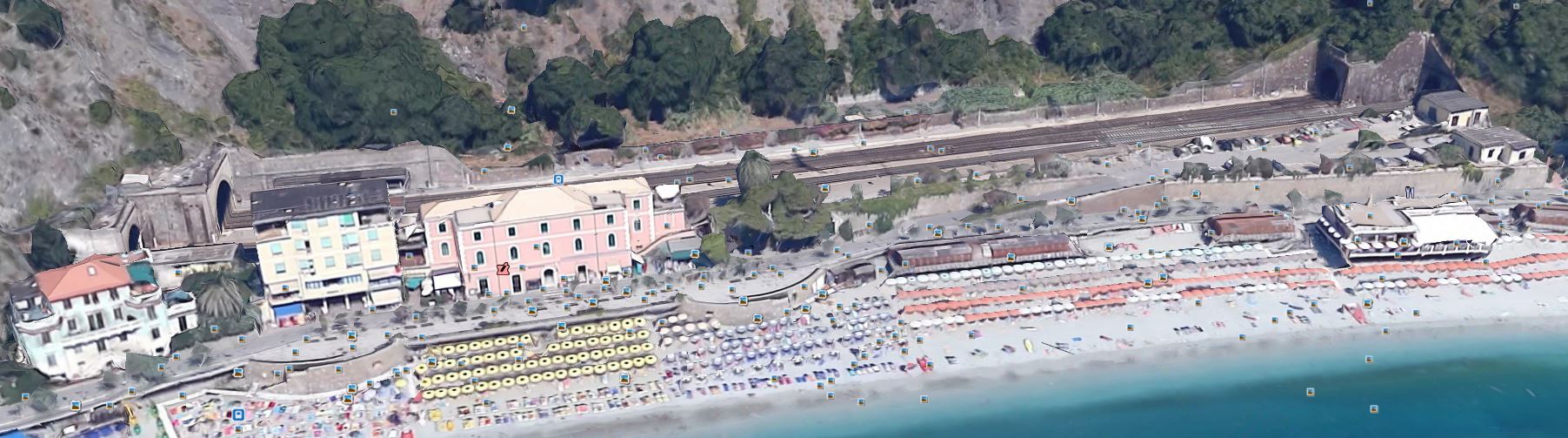

Grazie Fabio, devo ricorrere a un'alternativa più precisa. Il problema è che il piano binari è a una quota e parte del paesaggio a un'altra quota. Nel momento in cui devo tagliare il compensato ho bisogno di riferimenti esatti. Per farla breve posto un'immagine che chiarisce meglio di ogni parola.
208,76 KB
Presa dal 3D di Google è una panoramica della stazione di Monterosso. Dalla strada al piano binari c'è il dislivello del muraglione, circa 5 metri se non sbaglio. Con Scarm non sono riuscito a disegnare quella situazione, non riesco a mettere la differenza di quota. Ora provo a fare qualche tentativo.
