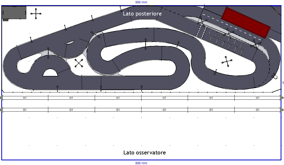

Sto iniziando a lavorare il file del Kartodromo ed ho alcune difficoltà a spostare determinati oggetti, soprattutto se sovrapposti ad altri.
Ad esempio i piccoli lampioni che sono disegnati sul tracciato.
Se ci clicco sopra, mi viene evidenziata la pista.
Come faccio a portare in secondo piano la pista?
Idem, ad esempio, per la scritta "lato posteriore".
Grazie.

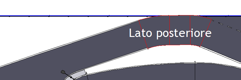

Fatto. Però la scritta proprio non riesco a toglierla...
Mi evidenzia sempre il tracciato.
Dove sbaglio?

Maurizio, la tua spiegazione è plausibile, ma non è questo il caso.
Andrea, non sbagli nulla è solo che noi ragioniamo diversamente dalle macchine e dai programmi, essi eseguono delle regole rigide e non permettono certe flessibilità che noi vorremmo.
Nel tuo caso specifico è stato commesso un errore da ME, ti spiego.
SCARM lavora per strati successivi e normalmente si aggiunge un testo scritto alla fine del lavoro di progettazione svolto, in questo caso dove ho utilizzato il file già pronto del modulo standard, ho seppellito il testo precedente con un pezzo di pista; per cui il software ti seleziona in automatico il primo strato che incontra (la pista) e non il testo che si trova al di sotto (anche se visibile).
Come se ne esce??
Semplice, selezionata la sezione di pista come nella tua immagine basta fare clic con il tasto destro e selezionare "taglia", questa scomparirà.
A questo punto clicca sul testo o nelle sue vicinanze dato che essendo di colore bianco si confonderà con il colore di base, comparirà un rettangolo rosso, premi il tasto "canc".
Adesso facendo clic con il tasto destro del mouse seleziona il comando "incolla" ed automaticamente la sezione di pista tornerà al suo posto.
Ricordati di salvare la modifica con il comando "salva".
Voilà il gioco è faTTo!!
Spero di essere stato chiaro.
