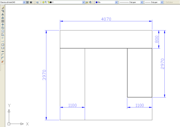

Io intendevo dire, se volessi fare un piano inserendo delle coordinate ben precise esempio
687,26 KB
Stefano
Fegin77
Messaggi: 130
Iscritto il: giovedì 15 novembre 2012, 20:42
Nome: Stefano
Città: Cassola
Re: Piano Base
#4 Messaggio da Fegin77 »
ho perso parte della risposta.
concludo....non riesco ad inserire le coordinate
Stefano

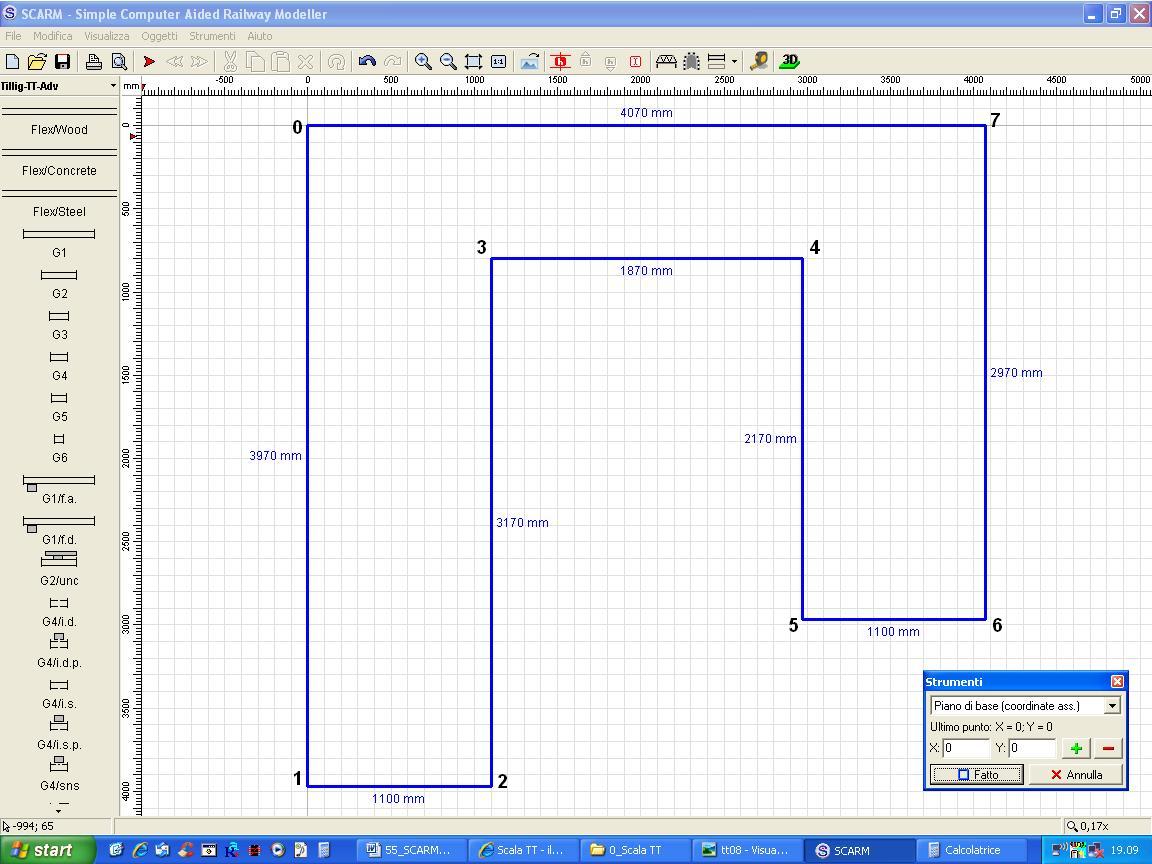

Ecco il risultato e come fare:
Immagine:Tracciato a U coordinate assiali
169,75 KB
Come fare:
- Aprire il Menù "Strumenti" dal pulsante "Strumenti" della barra;
- Cliccare sulla frecciolina nera a destra del menù;
- Scegliere "Piano di base (coordinate ass)";
- Punto 1 digitare x=0 -- y=3970
- Cliccare su "+"
- Punto 2 digitare x=1100 -- y=3970
- Cliccare su "+"
- Punto 3 digitare x=1100 -- y= 800
- Cliccare su "+"
- Punto 4 digitare x=2970 -- y= 800
- Cliccare su "+"
- Punto 5 digitare x=2970 -- y=2970
- Cliccare su "+"
- Punto 6 digitare x=4070 -- y=2970
- Cliccare su "+"
- Punto 7 digitare x=4070 -- y=0
- Cliccare su "+"
- Punto 0 digitare x=0 -- y=0
- Cliccare su "FATTO"
Il risultato è quello che vedi nell'immagine sopra (trovi anche il menù strumenti aperto), i numeri sui punti li ho aggiunti io per farti avere un riscontro con la tabella dei valori.
Spero esserti stato di aiuto.
Per qualsiasi altro dubbio chiedi pure.
Saluti
