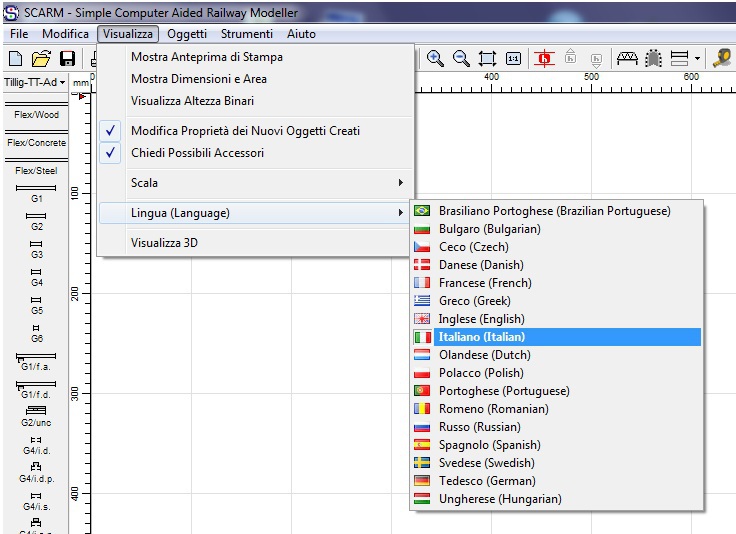

Re: Ferrovie 3D: SCARM e suoi Aggiornamenti
#39 Messaggio da pablopablo »
help
ho scaricato il programma Scarm e durante l'installazzione ho scelto la lingua italiana ma una volta avviato il programma è tutto in inglese
Ho commesso qualche errore ?
Qualcuno può aiutarmi ?
Messaggi: 5639
#40 Messaggio da Riccardo »
ciao Paolo,
non hai commesso nessun errore,
se apri il menu a tendina "Visualizza" poi scegli "Lingua" e trovi la selezione "italiano"
:wink:
103,98 KB

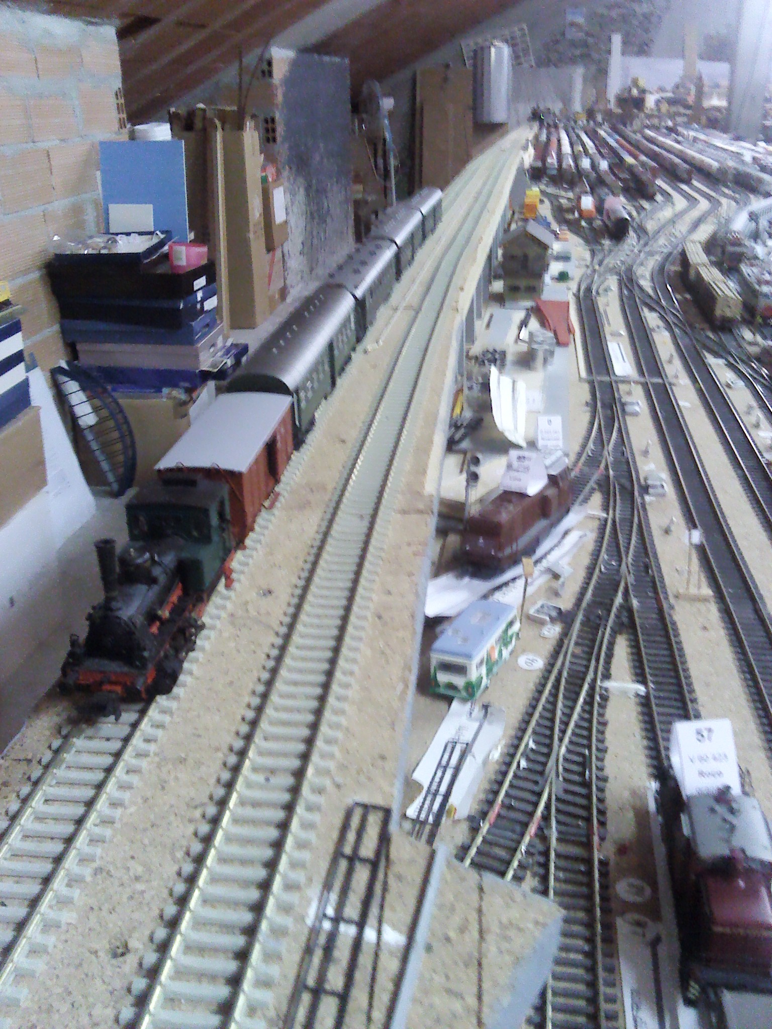

cigas
Messaggi: 102
Nome: Gianni
Città: Savona
#42 Messaggio da cigas »
Riprendo il discorso dopo una rapida escursione sulla neve.
Grazie alle precisazioni di Fabio avvierò l'impostazione del plastico su SCARM.
Erano anni che cercavo un programma per poter realizzare la panoramica del plastico in modo decente. Seguendo il suggerimento datomi aprirò una nuova discussione dal titolo Parco Doria e Mongrifone in 1/87.
SCARM mi tornerà molto utile per poter comprimere adeguatamente il paesaggio e realizzare una buona progettazione dello stesso.
Tanto per stuzzicare l'appetito allego una foto di un lato.
759,91 KB
A presto.
Gianni

Ho aggiunto anche i link del blog Inglese ed Italiano (che Milen aggiornerà a breve caricando le mie traduzioni), per chi desidera scaricare utili file con figure, oggetti e tracciati di SCARM ed altre delucidazioni sulle funzionalità del programma.
<font color="red">Novità in questa versione:</font id="red"> - Aggiunto/migliorate funzionalità:
-Binari allungabili (aggiunti nelle librerie corrispondenti)
-Dimensioni dei binari flessibili di ogni sezione vengono ora visualizzate sul plastico in modalità 2D
-I Binari Flessibili ora possono essere modificati dopo la posa (selezionare il binario flessibile già disposto, fare clic destro su di esso vicino a una delle estremità e scegliere "Rimodella")
-I Binari Flessibili ora possono essere divisi in due parti (selezionare il binario flessibile già disposto, tasto destro del mouse su di esso nella posizione desiderata e scegliere "Dividere")
-Zoom (con tasti '+' e '-') e lo spostamento con tastiera (con i tasti freccia) è funzionante durante la modellazione dei binari flessibili
-Funzione linee a 45° & ° 90 quando si crea la figura del piano di base o poligono (per attivarla, tenere premuto il tasto Ctrl durante la modellazione)
-Blocco del fattore zoom (in menu Visualizza> Scala) - utile quando si eseguono stampe manuali full-size in scala 1:1
-Nuova scheda "Modifica" nella finestra Impostazioni per:
+Sostituzione globale del raggio minimo nella libreria predefinita dei binari flessibili (consentendo l'aumento del raggio minimo di curvatura per un migliore realismo)
+Regolazione angolo limite di binari flessibili (per la transizione da dritto a sezione curva quando si modella con il mouse, tenere premuto MAIUSC per ignorare questa impostazione)
+Impostazione tolleranza di giunzione binari (distanza e angolo)
-Aggiornato traduzioni (italiano, russo)
-Librerie binari nuove e aggiornate
-Correzioni di bug
Saluti
http://www.scarm.info/index_it.html
http://www.scarm.info/index_en.html
http://www.scarm.info/blog/
http://www.scarm.info/blog/it/
