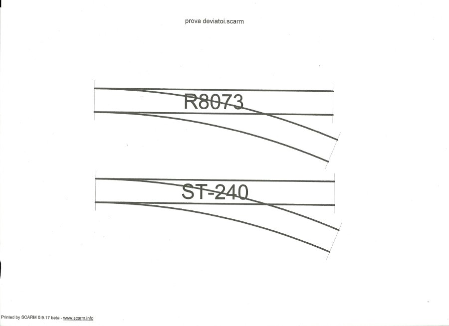

Si Mario, il Peco cod 100 ha lo stesso raggio dell'Hornby cod 100
Allego un'immagine dei due deiatoi
in alto Hornby e in basso Peco, si puo' notare che sono uguali .
