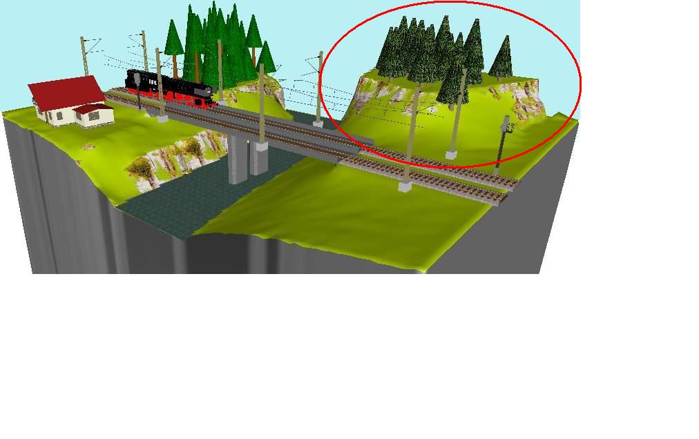

Una cosa che non riesco a fare, almeno con le versioni dimostrative gratuite, è creare dei rilievi montuosi o collinari adiacenti la ferrovia.
Se considero un tratto di binario come galleria il programma mi pone un minimo rilievo giusto a coprire i binari.
Ma come faccio a creare un rilievo fuori dai binari come quello indicato nell'ovale dell'immagine seguente?
58,56 KB

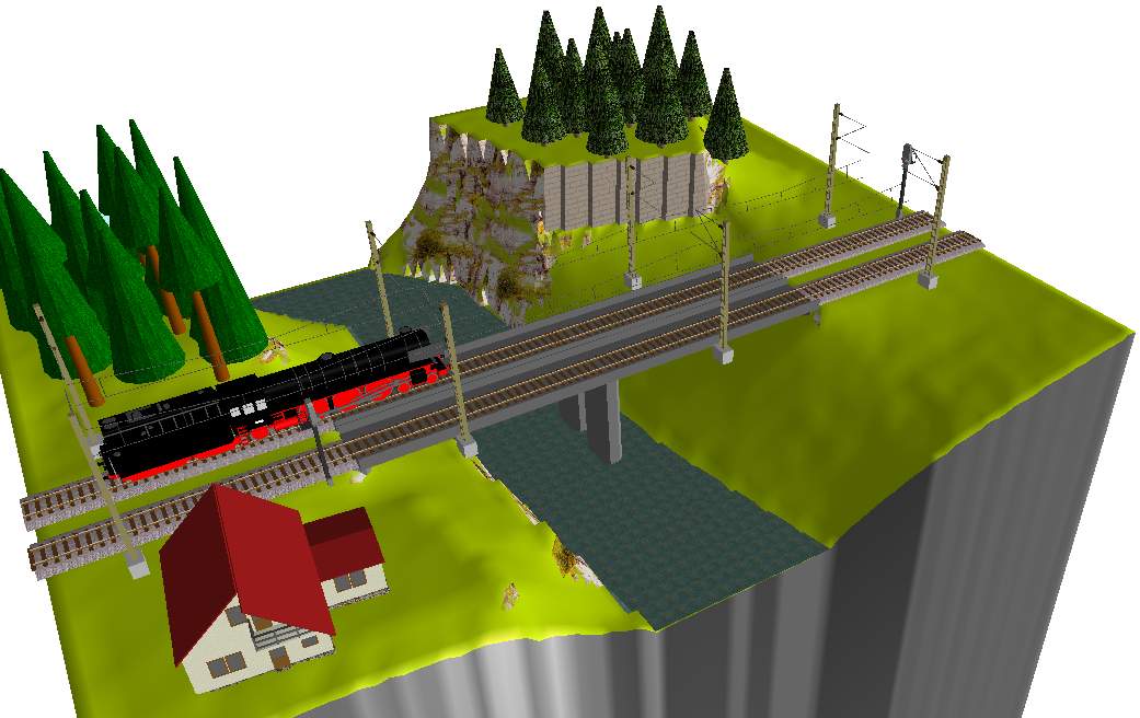

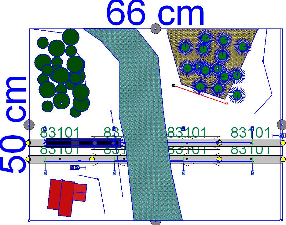

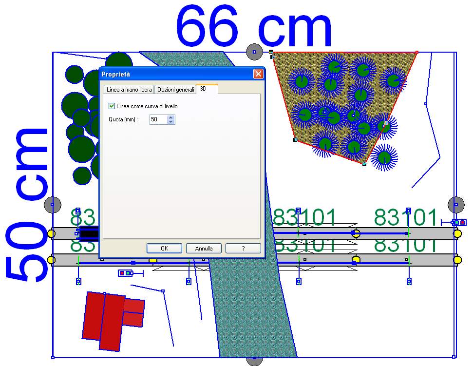

Ecco il 2D del disegno, mi sono scordato di dire che la linea va impostata come linea di livello.
In questo caso la quota è 50mm
111,12 KB

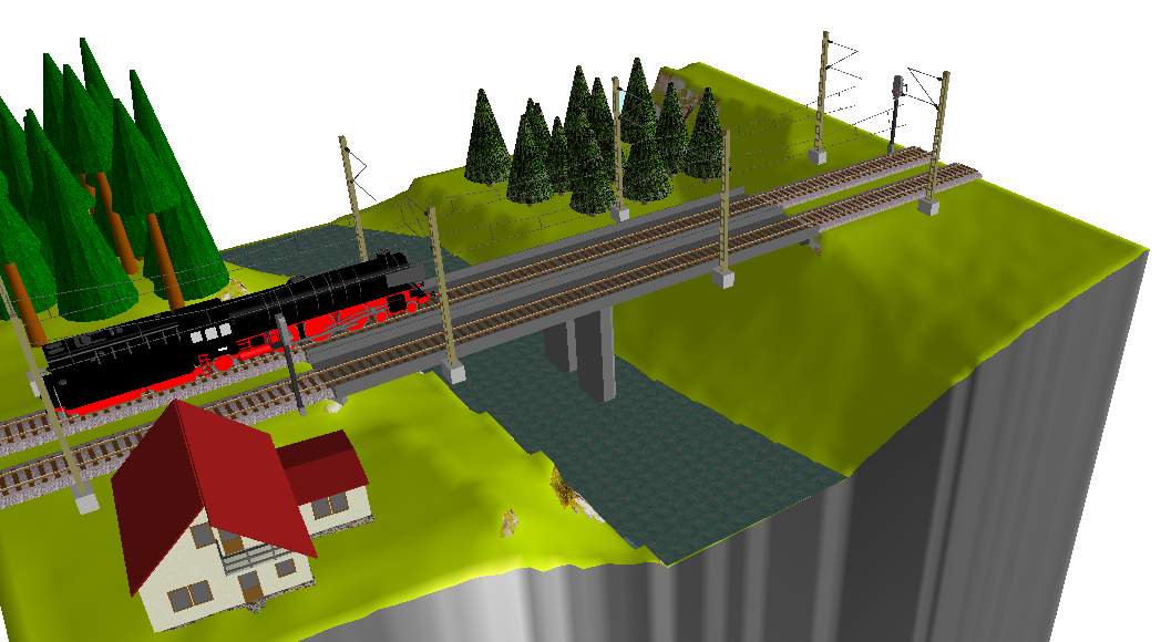

Guardate cosa succede se imposto -50
67,13 KB
Per inserire un muro di contenimento, basta tirare una riga...
130,29 KB
Eccco il 3D
75,84 KB
