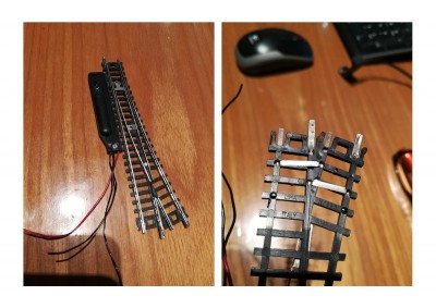

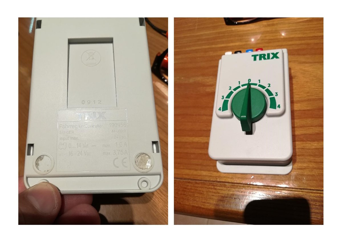

a) Una prima richiesta è relativa al trasformatore. E' un TRIX (di cui allego le foto ). Osservando altri impianti ho notato che il mio trasformatore ha uscite in cc sia per il funzionamento dei treni che per la gestione di scambi e accessori. Va bene così o per il funzionamento degli scambi è meglio la corrente alternata?
b) Per gli scambi vorrei "gestirli" in modo automatico con dei relè ma ho paura che una volta dato il comando di scambio, i motori di azionamento rimangano eccitati e quindi si brucino.
Gli scambi in mio possesso sono Fleischmann ma ho anche alcuni modelli Lima più vecchi. Sapete se sono "protetti" per evitare il problema?
Oppure devo inserire un circuito con i condensatori?

I deviatoi Minitrix, Roco e Fleischmann possono essere alimentati si in corrente continua che alternata salvo i Peco e Hornby che sono costruiti per funzionare in C.A , sconsigliò vivamente di utilizzare i deviatoi Lima oltre a malfunzionamenti elettro / meccanici la lega metallica delle rotaie tende ad ossidarsi molto facilmente e in alcuni casi anche arruginirsi.
I deviatoi Minitrix e Fleischmann hanno l' interruttore di fine corsa in modo che non vengano alimentati continuamente. Per i Roco non ho info in merito
