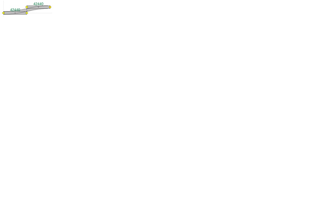

ho un problema nell'azionamento di una coppia di deviatoi con motori conrad sottopancia; per un corretto istradamento penso che entrambi i deviatoi devono essere nel medesimo stato corretto-corretto, deviato-deviato. collegando in parallelo i due motori e dando corrente si posizionano invece in modo discorde corretto-deviato. dove sbaglio?

Controlla che i deviatoi siano un DX è Un SX, penso che il problema avvenga quando hai entrambi i deviatoi solo DX oppure Sx, alimentandoli in parallelo scattano assieme ma se sono posizionati invertiti ghi aghi si posizionano uno al opposto del altro.
Potresti cambiare le polarità ai cavetti a un deviatoio per farlo funzionare in contrapposizione al altro.

sono entrami sx come da immagine: ho provato ad invertire la polarità di uno dei deviatoi ma allora ne funziona uno solo; alimento in ac 18 volt

prova ad invertire il verso della posizione di un motore, magari prima provali senza i deviatoi e poi li posizioni correttamente
