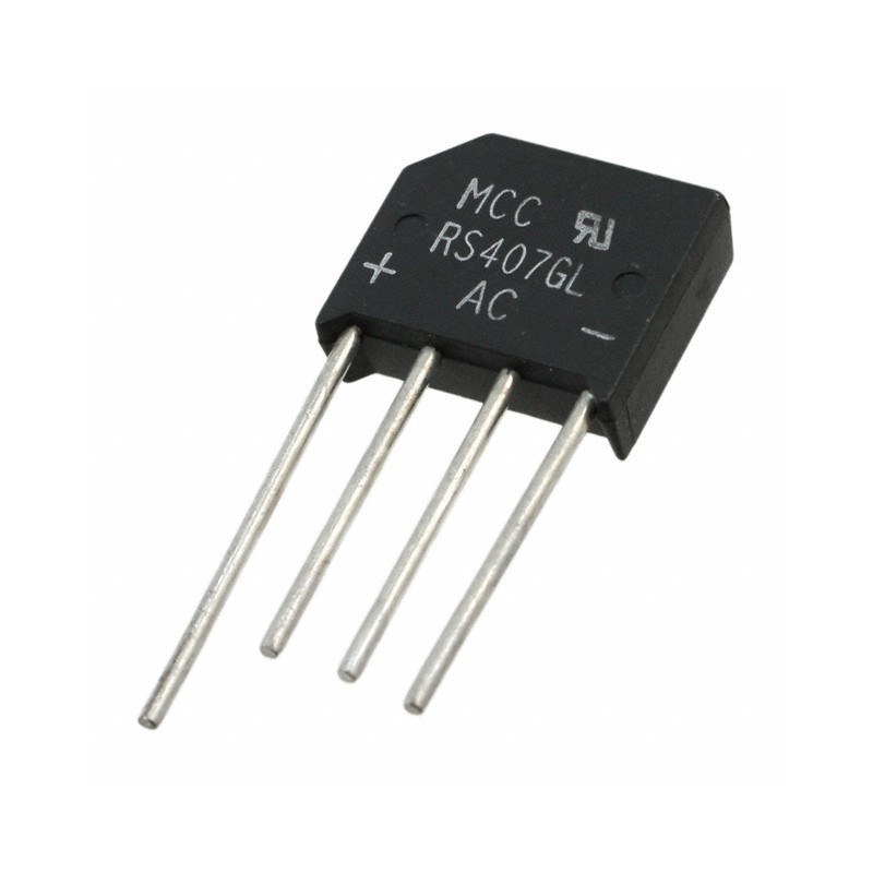

#4 Messaggio da v200 »
Led da 2,5 V ? Occhio che un trafo modellistico eroga da 14 a 16 V
I ponti diodi li trovi già assemblati anche SMD se hai poco spazio, il disegno sopra e corretto per costruirselo.
Ecco alcuni ponti diodi commerciali pronti
