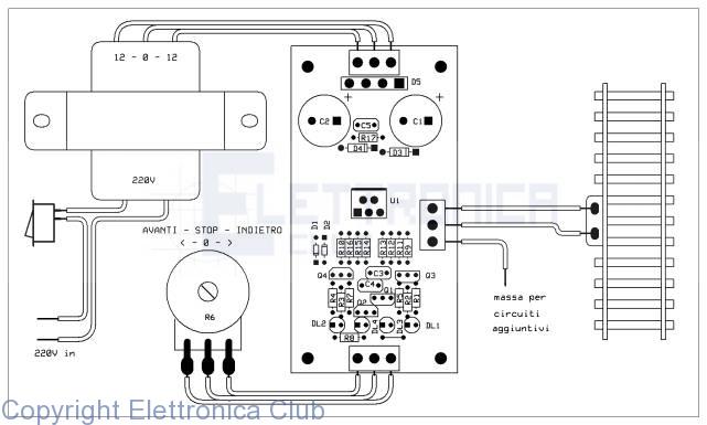

Vorrei sapere se esistono dei regolatori di potenza, ingresso qualsiasi (continua o pulsante unidirezionale o alternata sinusoidale) e uscita in continua, in grado di variare la velocità e il verso di marcia di un motore agendo solo su un unico potenziometro (Se il potenziometro è su una posizione centrale il motore sta fermo; girandolo a destra il motore va avanti e accelera se lo giriamo sempre più a destra. Riportandolo alla posizione centrale il motore rallenta man mano che ruotiamo il potenziometro fino a fermarsi quando è sulla posizione centrale. Girando il potenziometro a sinistra il motore va indietro e accelera se etc. etc.) .

Forse questo può andare bene
http://www.elettronicaclub.eu/tz004-ali ... -continua/
puoi acquistare il kit, senza trasformatore e aletta di rafffreddamento, io l'ho costruito, funziona, col trasformatore da 12v come indicato la tensione in uscita è piuttosto bassa arriva appena a 10v, meglio mettere un trasformatore da 15v

Sì, credo proprio di sì!!!
