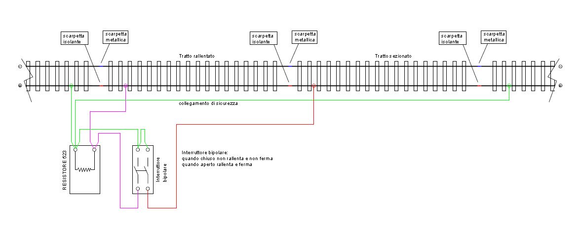

Davanti alla stazione ho un tratto di binario con rallentamento e fermata che avevo eseguito grazie ad uno schema elettrico che mi era stato dato da Fabrizio Borca.Domanda.si può inserire anche un semaforo rosso verde?
Ecco lo schema elettricoImmagine:

Si io vorrei inserire solamente un semaforo rosso verde ma avrei bisogno se possibile di uno schemino perché non mi intendo molto di elettricità. Comunque ti ringrazio per il tuo interessamento

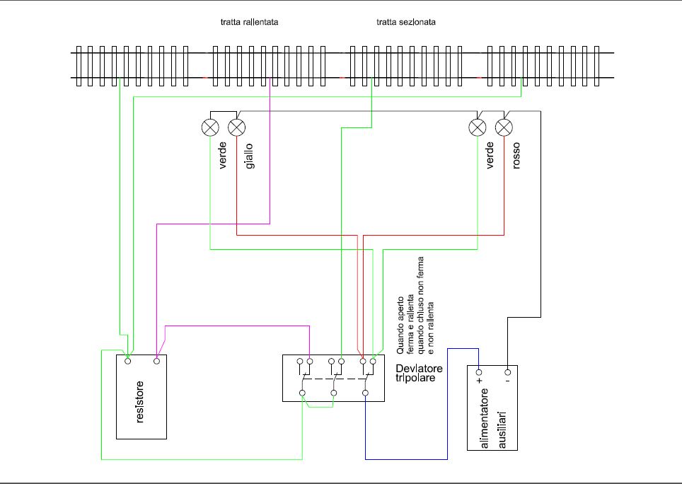

Ciao Roberto, quel che vuoi fare è possibile. Occorre sostituire l'interruttore bipolare con un deviatore tripolare e usare un trasformatore ausiliario per alimentare i segnali luminosi.
Si può mettere un segnale luminoso rosso/verde al termine del sezionamento e uno giallo/verde all'inizio del rallentamento.
Purtroppo ormai non ho più quegli schemi che ti avevo dato. Ho solo più il file immagine scaricato dalla discussione in cui te lo avevo messo. Purtroppo non so come modificare in modo rapido il file immagine [8]
Vedo se riesco a realizzarne uno nuovo o magari nel frattempo qualcuno fa una piccola modifica allo schema già postato :wink:

Ho fatto uno schemino molto rapidamente
68,45 KB
Disegno123.pdf (46,3 KB)
Prova a vedere se riesci a capire.... se no prossimamente cerco di farne uno più accurato.
