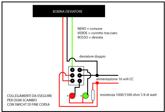

Buongiorno a tutti, e' un po' che non frequento il forum ma adesso che sono alle prese con la costruzione del plastico ho bisogno del vostro prezioso aiuto.
Vorrei comandare gli scambi in analogico con un interruttore a tre poli (ON-OFF-ON) e si qui tutto ok, pero' vorrei sapere come poter mettere dei led appunto
che indichino quale tratto e' in uso, visto che di elettronica non ci capisco un acca mi farebbe piacere avere se possibile uno schemino semplice semplice.

Se hai i deviatoi con gli swich di fine corsa va bene lo schema allegato.
N.B. devi verificare che i tuoi deviatoi abbiano questo sistema, in caso contrario devi usare un interruttore con ritorno automatico nella posizione OFF (impulso) e in questo caso occorre una schema un po più complesso.
88,58 KB

Re: led per pulsanti
#4 Messaggio da andorlini »
Grazie Pierluigi per il consiglio, purtroppo non riesco a vedere l'immagine.
Comunque i deviatoi sono della Roco anni 90 penso con il fine corsa tanto e' vero che ieri sera ho provato con il pulsante on-off-on e vanno bene.
Riesci a mandarmi una mail con lo schema perche' dal forum non visualizzo l'immagine.
Grazie ancora.

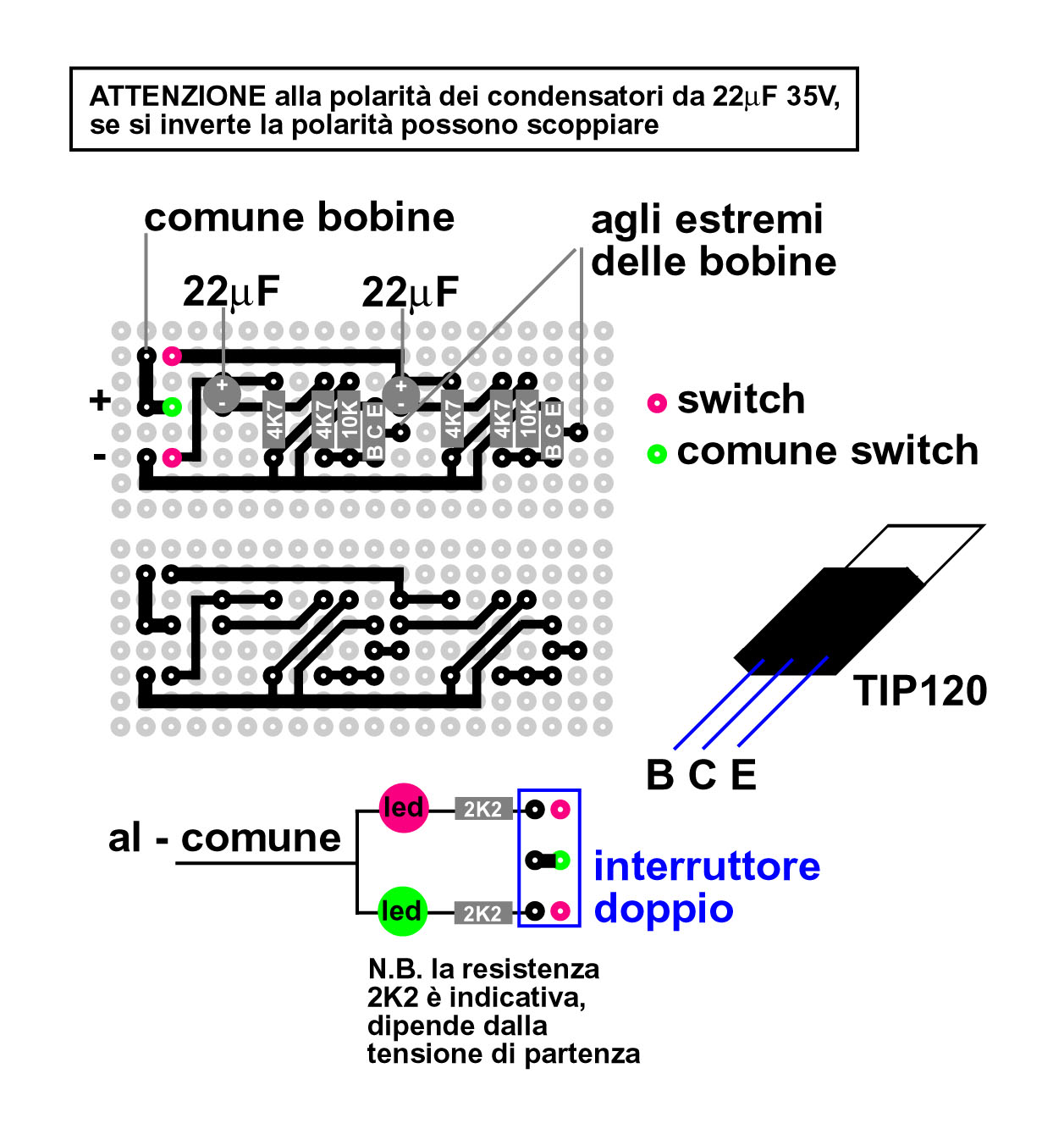

Questo è il circuito tratto dalle schede del CMP.
Si tratta del comando a singolo interruttore e protezione per motori a solenoide senza fine corsa con l’opportunità di inserire i led per controllo sul sinottico.
Non ho inventato niente, sulla scheda c’è lo schema e magari per i meno pratici risulta difficile interpretare i simboli.
Ho creato quindi il PCB su piastra millefiori per evitare di incidere circuiti stampati, dato che lo schema è abbastanza semplice.
Dalla scheda del CMP: In pratica quando lo swicht di comando viene commutato, la tensione di alimentazione inizia a caricare il condensatore e durante questo tempo la base del transistor viene mantenuta attiva e quindi il circuito si chiude comandando il motore associato. Tale stato permane fino a che il condensatore non si riporta a piena carica (circa mezzo secondo) disattivando il transistor. Modificando leggermente la capacità del condensatore è possibile allungare o accorciare il tempo di attivazione. Con questo circuito si può evitare di mantenere alimentate permanentemente le bobine dei motori e si può utilizzare un semplice deviatore invece della classica coppia di pulsanti. Usando un doppio deviatore è possibile utilizzare l’altra coppia di contatti per accendere due LED di posizione sul pannello sinottico.
Elenco componenti
4,7K resistenza ¼ di watt (4 pezzi)
10K resistenza ¼ di watt (2 pezzi)
22µF 35volt condensatore elettrolitico (2 pezzi)
TIP120 transistor NPN o equivalente (2 pezzi)
228,29 KB
Pierluigi1954
Messaggi: 2451
#6 Messaggio da Pierluigi1954 »
Strano che tu non riesca a vedere le immagini......solo le mie???
Comunque mandami la tua emai privata perchè su quella del sito non posso allegare immagini o almeno non vedo come si fa.

Scusa ancora una domanda,
ma nell'interruttore doppio i piedini al centro vanno saldati insieme??????
Scusami ma di parlare di elettronica con me e' come parlare in arabo.
" Where no man has gone before"
Pierluigi1954
Messaggi: 2451
#9 Messaggio da Pierluigi1954 »
Nel secondo schema SI!
Ma se usi il primo che ho postato NO!
