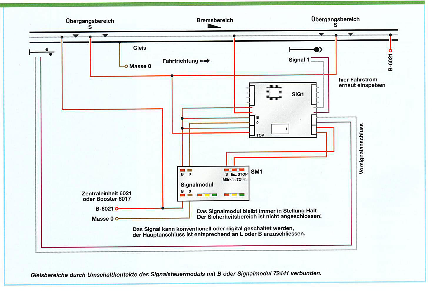

#2 Messaggio da Marshall61 »
Ciao Alessandro, il link che hai postato non si vede.....a parte questo io ho esperienza con i moduli di frenatura della Marklin e ti posso dire che sono molto efficienti e di grande effetto.
Il principio di funzionamento si avvale di un ulteriore sezionamento sulla linea dove è già presente il sezionamento del segnale ed il tutto è correlato al collegamento del modulo di frenatura con quello del segnale, ti giro uno schema edito dal manuale dei segnali Marklin:
183,78 KB
premetto che tali moduli di frenatura li fà anche la Viessmann e dovrebbero essere multiprotocollo......

#4 Messaggio da Marshall61 »
Ora si vede Alessandro! :grin:
Sono del tutto simili al Marklin ed al Viessmann, addirittura vengono già forniti con gli spinotti per i semafori di quella Ditta.....mi sembrano di ottima fattura. E' interessante il "one way" garantisce in entrambe sensi di marcia, sullo stesso binario, il funzionamento della frenatura....
I moduli sono anche in kit, per cui chi ha dimestichezza con l'elettronica ha un ulteriore risparmio.....il prezzo mi sembra in linea e comunque concorrenziale rispetto alle due marche citate in precedenza.
Il loro principio di funzionamento rispecchia lo schema che ti ho postato, fermo restando che dovrebbero fornirlo con il decoder stesso.
I moduli sono multiprotocollo, quindi compatibili sia con il DCC che con il Marklin Motorola.
Le CV che devi regolare sulle loco, i numeri ovviamente per il DCC non li conosco, sono quelle di frenata e di partenza, la prima per non oltrepassare "fisicamente" il segnale (magari è posto in un pezzo di tracciato dove c'è poco spazio per la frenatura e deve essere conseguentemente meno morbida) per ovvie ragioni di scena, mentre la seconda evita la partenza a razzo classica dell'analogico.
Per darti un idea ti posto il link di un filmato di una prova con questi moduli, dal minuto 1,80 circa in poi, c'è sia la fermata che la ripartenza:
...in quest'altro è ancora inquadrato meglio:

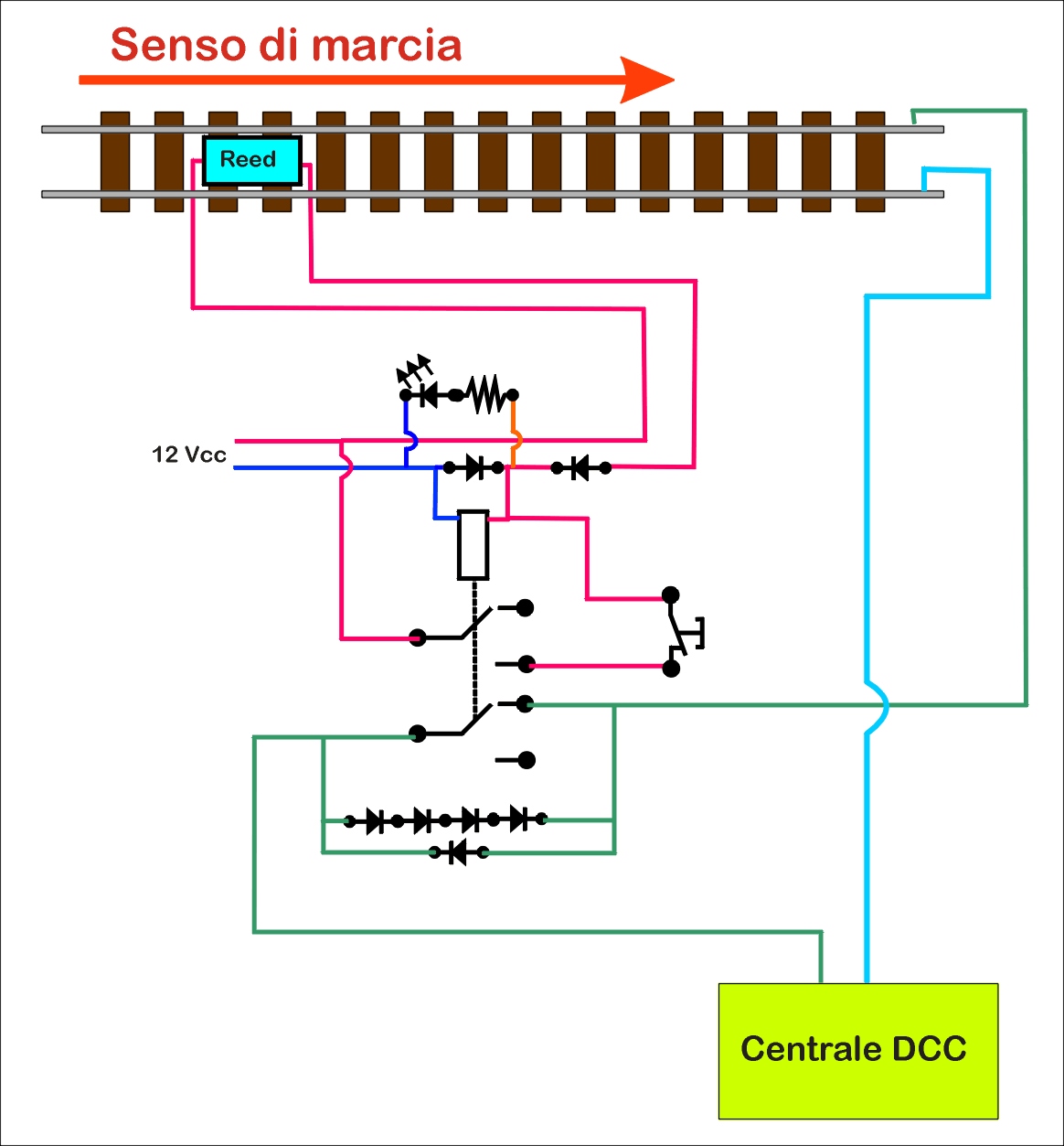

Messaggi: 6508
Re: modulo frenatura
#12 Messaggio da roy67 »
No. E' un normale ronzio da frequenza DCC.
Anch'io uso il sistema "Lenz ABC". Ma una volta ferme, le locomotive, smettono di ronzare.
Non ho capito bene come attivi e gestisci la frenata. Non hai messo i "famosi" 5 diodi in antiparallelo sulla rotaia destra (oppure sinistra)?
Questo è il circuito che ho costruito io:
201,95 KB
Ovviamente il Reed può essere sostituito con qualsiasi altra forma di segnalazione/attivazione.
E questo è il video delle prove di funzionamento:
E questo il video definitivo del sistema interamente funzionante

#13 Messaggio da atos62 »
La frenata la gestisco con un decoder per accessori per la precisione con lo switchpilot a cui ho collegato alle uscite un semaforo e un relè quando è rosso si attiva la frenata quando è verde il binario è alimentato normalmente , i diodi li ho messi sulla rotaia di sinistra
poi ho messo la frenata su un tronchino di fine binario ed è sempre attiva il tutto funziona bene l' unica cosa che ho notato è che quando le loco sono nella tratta con la frenata attiva emettono sempre un ronzio , anche le loco con decoder che non supportano
l'abc lenz
basta che appoggi una loco nella tratta dove è attiva la frenata che inizia il ronzio anche se la loco non la richiamo dalla centralina
è una cosa normale o ho commesso qualche errore?
i diodi li ho messi sulla rotaia sinistra perchè i miei treni girano a sinistra sbb
Alessandro
Messaggi: 6508
#14 Messaggio da roy67 »
Anch'io ho messo la "frenata" sulla rotaia sinistra (rispetto il senso di marcia).
Ma quando la locomotiva si arresta, dopo la frenata, il ronzio smette. Fra l'altro è solo la Rh 50 che ronza in quanto ha un ESU V4 con vecchio firmware. Le altre non ronzano affatto.
Temo che tu abbia un problema.. Ma non saprei dire dove e di che natura. Se ronzano tutte è nel sistema.
l'abc lenz
ronzano perchè con l'abc l'onda quadra diventa mezza onda quadra.....

Roberto Fainelli ha scritto:
Stamani, tanto per complicarmi la vita ho provato a fare il circuito a diodi per la frenata ABC. Ovviamente non funziona. Rispetto allo schema di Roy cambia solo il senso di marcia per il resto é uguale. Potrebbe essere quello il problema? O i diodi sono piccoli come valore?
Il senso di marcia è importantissimo. L'attivazione su una rotaia è indispensabile perchè venga interpretata dal convoglio che sta percorrendo il binario in una specifica direzione.
Ipotesi: Attiviamo la frenata a fronte di un segnale rosso (via impedita) su un binario banalizzato. E' ovvio che il convoglio che percorre il binario in senso opposto (al segnale) deve transitare senza problemi, ma si dovrà arrestare solo il convoglio che percorre il binario nel senso del segnale.
Quindi devi attivare la sequenza diodi (1N4007) solo sulla rotaia destra (o sinistra) ed attivare le CV del decoder che leggano la frenata ABC su quella rotaia. :wink:
