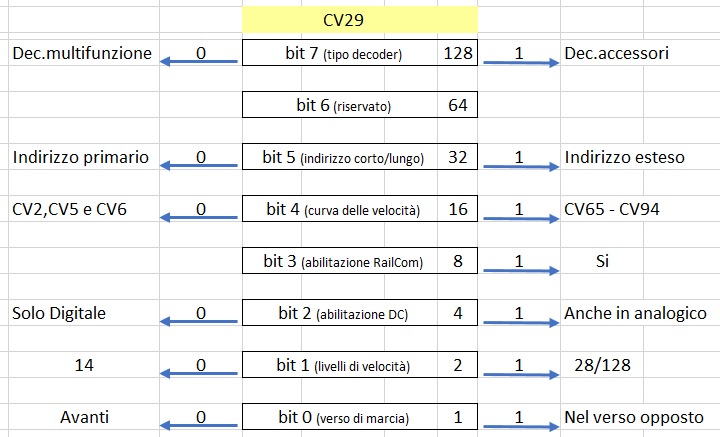

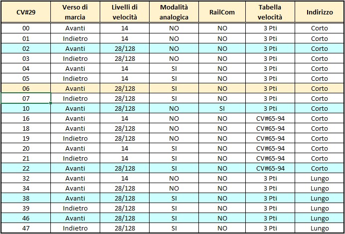

Senialas
Messaggi: 856
Città: Gallarate
Re: Tutorial Multimaus Z21
#20 Messaggio da Senialas »
gnokketto ha scritto: martedì 16 aprile 2024, 13:05 Buongiorno, qualche anima pia può spiegare (sono novello digitale) come impostare una loco digitale per funzionare anche in analogico ? (sia analogica che digitale) ho capito che è una funzione CV29 bit ... ma non sono come si fà e non vorrei fare troppi casini.. :(
Con riferimento alla tabella che ho postato prima (vedi più su), il funzionamento anche in analogico si ottiene attivando il bit[2] della CV29. Bit[2] significa che il numero 2 deve essere elevato alla potenza indicata tra parentesi. Bit[0] significa: 2 elevato alla 0 che è uguale a 1. Bit[2] significa 2 elevato al quadrato che è uguale a 4, ecc. Questa CV è poi formata dalla somma dei vari bit e cioè può essere formata dalla somma di: 1 - 2 - 4 - 8 - 16 - 32 - 64 - 128.
Esempio: se hai CV29=3 significa che la CV29 contiene (ciè è formata da) i valori 1 e 2. Se hai la CV29=6 significa che contiene i valori 2 e 4. Se hai la CV29=14 significa che contiene i valori 2, 4 e 8; se hai la CV29=26 significa che contiene i valori 2, 8 e 16. E così via
Per avere il funzionamento anche in analogico la CV29 devi impostare, ad esempio, il valore 6, oppure 14, oppure 22, ecc.
Lascia comunque sempre inserito anche il valore 2.
Roberto M.

#21 Messaggio da Senialas »
gnokketto ha scritto: martedì 16 aprile 2024, 13:20 scusate altra domanda, ma che differenza cìè tra indirizzo lungo o corto ? impatta sul CV1 ? faccio un esempio, se ho una locomotiva E464 e voglio impostare il cv01 a 464 posso farlo senza abilitare l'indirizzo lungo ??
che confusione che ho ora... :(
La risposta è no. La CV1 contiene solo valori compresi tra 1 e 127. Per numeri più alti servono 2 CV e precisamente le CV17 e CV18 (oltre alla modifica della CV29 per dire al decoder a quale indirizzo deve rispondere).
Vedi se leggendo qui ti chiarisci le idee.
Inoltre ti allego questa tabella come riferimento per i valori della CV29

Senialas
Messaggi: 856
Città: Gallarate
#25 Messaggio da Senialas »
Il valore 2 è quello del bit[1], che abilita i 28/128 livelli di velocità (invece dei 14) e va sempre inserito nel valore complessivo della CV29.
Impostando il valore 6, ad esempio, nella CV29 si hanno i 28/128 passi di velocità ed il funzionamento anche in analogico.
Roberto M.
