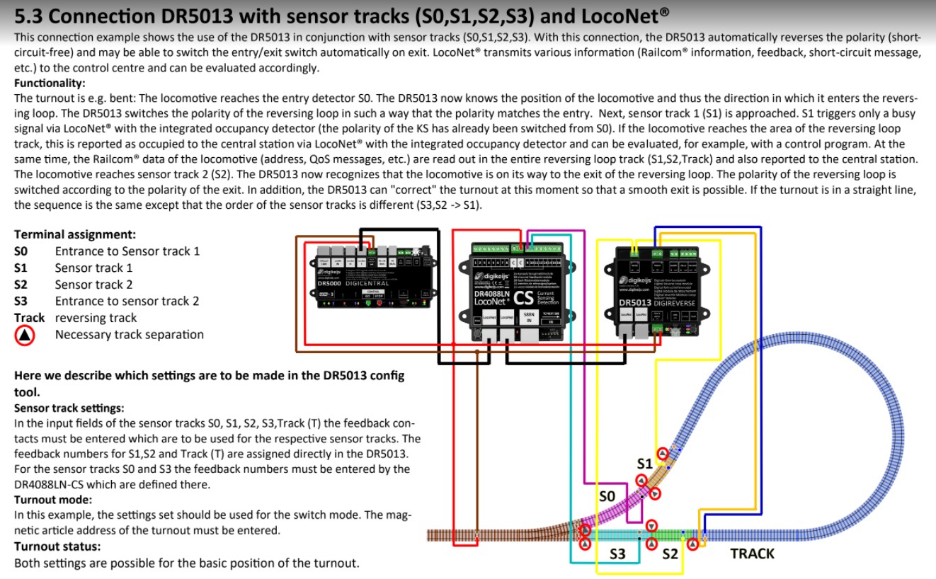

buongiorno
in questi giorni ho provato ad installare la dr5013 con la configurazione come da immagine allegata
ma ho qualche problema ovvero:
in entrata percorre la corretta via passando sul sensore di occupazione (la dr4088 segnala l'occupazione della tratta, quindi è collegata nel modo giusto)
in uscita come arriva al sensore S1 che credo sia quello che dovrebbe invertire la polarità, ladr5013 non svolge il suo compito e la loco arrivando al sensore S0
manda in corto il tutto.
Ovviamente ho controllato e ricontrollato che i collegamenti siano stati eseguiti in modo corretto.. non ho davvero idea di come risolvere la cosa.
Leggendo il manuale non sembrerebbe che di debba programmare qualcosa...
se potete aiutatemi.. sono ad un punto morto!!!
Fausto

Ciao Fausto.
Non ho studiato come funziona la DR5013 ma credo che inverta la polarità nel momento in cui avverte il corto. Quindi non credo che abbia necessità di sensori. Ovviamente ci vuole un sezionamento su entrambe le rotaie all'inizio e alla fine della sezione in cui vuoi invertire la polarità.
Senza troppo valutare il disegno direi che l'inversione di polarità interessa la tratta blu. se ti fai sentire / vedere studiamo il problema.
Ciao Gianni
