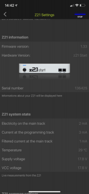

Dalle impostazioni dell'App noto che posso vedere in live lo stato delle connessioni: "Elettricity on the main track" dà un valore che varia continuamente dagli 0 ai 3 mA, decisamente poco (?).
Il problema può essere pertanto legato ad una errata erogazione di corrente da parte della centralina?

Che la corrente sia 3 mA è normale se non c'è nessuna locomotiva in movimento.
