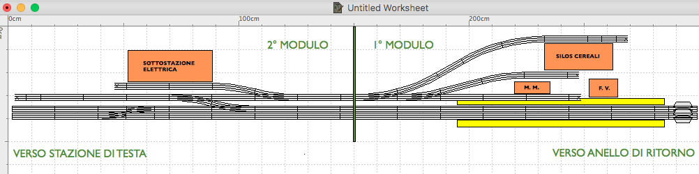

Ciao a tutti,
ho bisogno del vostro aiuto per un lavoro che devo fare sul tracciato.
Sto posando i binari ma prima di fissarli dovrei fare dei sezionamenti per creare dei blocchi gestiti da sensori per permettere ai convogli di poter rallentare e fermarsi in un punto preciso.
Mi potreste indicare dove sezionare e quanti sensori mettere ?Allego una immagine del tracciato specificando che ai 2 lati dei moduli ci saranno degli anelli di ritorno.
Altra domanda riguarda il deviatoio che permette il passaggio da binario 1 a binario 2 in quanto non so se crea un cappio per entrambi gli anelli di ritorno.
41,86 KB
Saluti. Alessandro Gualinetti

#2 Messaggio da MrPatato76 »
Sicuramente quel deviatoio può creare problemi di cappio....
Gestione analogica o digitale del circuito?

gestione DCC

#4 Messaggio da marioscd »
faccio una domanda di base... ma se la gestione è digitale, perchè ti servono gli automatismi? dovresti essere tu con il tuo palmare o centralina a far fermare il treno dove vuoi e con il rallentamento che vuoi...

#5 Messaggio da AlessandroG73 »
Ciao Mario,
hai perfettamente ragione e farò cosi ma mi servono gli automatismi in quanto voglio gestire anche in automatico il plastico tramite pc.
