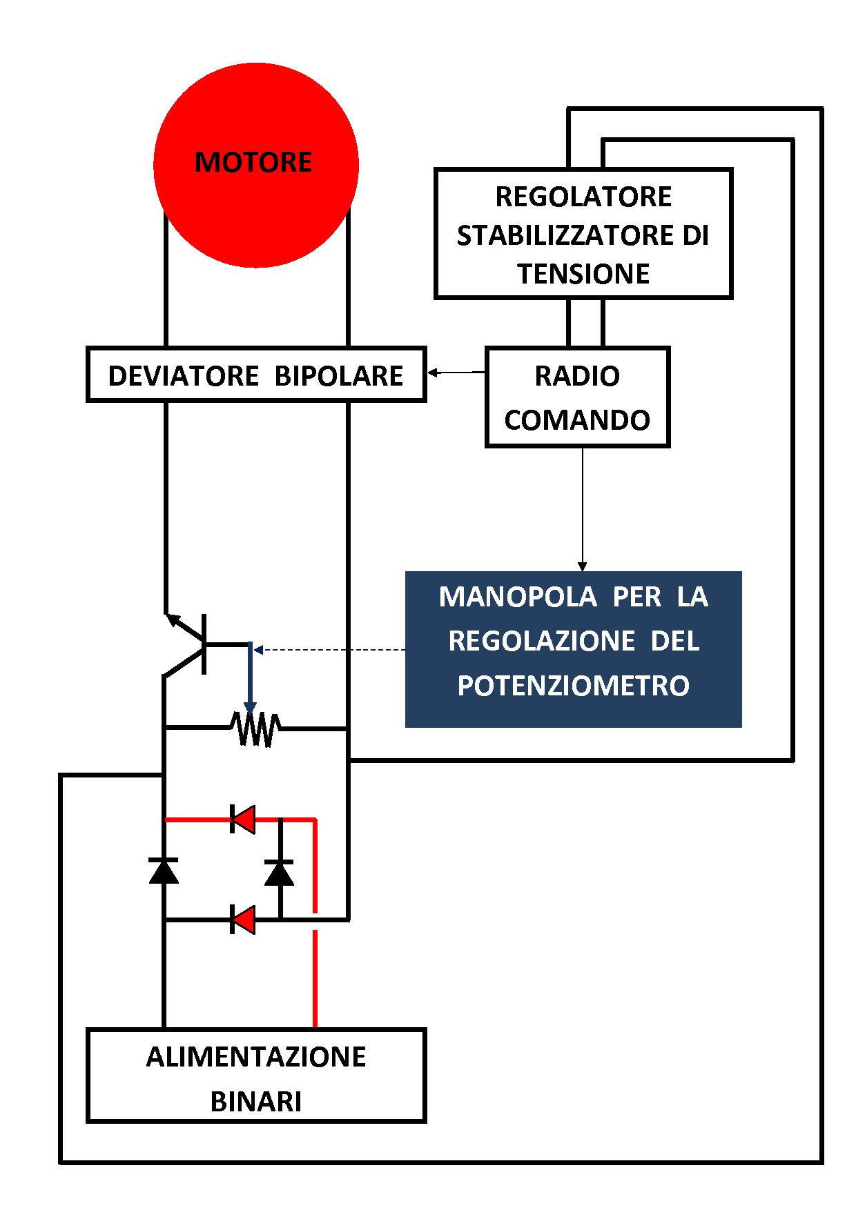

Ho messo uno schema elettrico. Se c'è qualche esperto di elettronica, per cortesia si faccia avanti. Teoricamente, questo sistema è in grado di far funzionare in modo indipendente più trenini analogico, indifferentemente dal tipo di alimentazione che c'è ai binari.
Grazie!!!
Francesco

#5 Messaggio da MrPatato76 »
Fattibile....,ma a che pro?
Dallo schema postato, ne deriva che le macchine saranno alimentate dai binari.
Anche se hai messo un ponte di diodi per raddrizzare una corrente alternata in ingresso, le macchine dovranno essere sempre del tipo a corrente continua.
Già' le macchine con il pattino non potrebbero circolare.
Altro punto la miniaturizzazione dei componenti da installare sulle macchine in H0...oggi non c'è quasi spazio per un decoder, figuriamoci per un ricevitore radio e un regolatore di tensione.
Questo tipo di comando rimane valido per scale da giardino ( 1,G,...) dove gli spazi sono più abbondanti..

#6 Messaggio da C_A »
Una macchina analogica, se la metto sui binari del digitale, la brucio. Questa no, funziona lo stesso. Però, queste cose già ci sono, ma io non le so implementare. La Marklin ha un sistema di radiocomando a due velocità per due trenini in modo indipendente. C'è l'Italo radiocomandato. Magari usano l'nfrarosso, ma è pur sempre un comando a distanza. E poi, non è detto che il circuito debba entrare tutto nel locomotore, ma può essere spostato anche in più vetture di un convoglio bloccato.
Tutti mi chiedono a che pro! Non c'è un pro, ma è un traguardo da raggiungere, come sempre nel modellismo. E' qualcosa di diverso, di nuovo e, se lo guardiamo bene, è alternativo seppur spartano, al sofisticato digitale.
Se è fattibile come si fa?
Grazie!!

ma il train engineer aristocraft non va bene?
