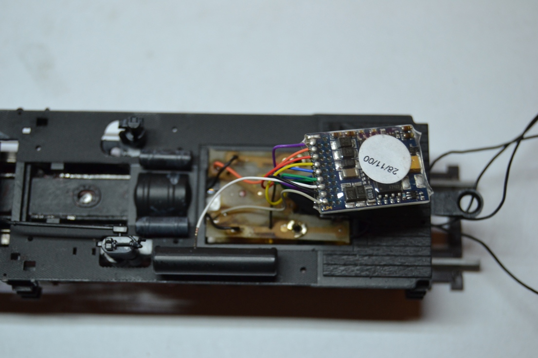

Salve a tutti. Per caso qualcuno ha avuto modo di digitalizzare una loco Jouef SNCF 567409 e una Lima 646.182?Gradirei consigli prima di fare disastri.

Ciao Fabio. Tranquillo, dsastri non ne farai.. potresti solo "friggere" il decoder se non lo colleghi correttamente.
Tutte le vecchie locomotive vanno gestite in maniera identica, cambierà solamente il tipo di motore che installano, ma presa corrente e luci sono collegate in modo identico.
Leggiti questa discussione: topic.asp?TOPIC_ID=7264
Se poi ti rimarranno dubbi, chiedi pure.
Leggi anche questa discussione, fondamentale per la scelta del decoder corretto: topic.asp?TOPIC_ID=8142

Grazie Roy67, pima loco Lima 646 digitalizzata e funzia, ma la Jouef ha un circuitino stampato con un sacco di componenti elettronici, e leggendo in giro alcuni andrebbero tolti, si ma quali. Hai qualche idea? Io me la cavo con le cosettine elettriche però.....

Metti un paio di foto del circuito, il più chiaro possibile, scattate da entrambi i lati.
Così si può capire come intervenire sul circuito (Se c'è da intervenire). :wink:
Molto spesso sono poche le cose da fare, come l'eliminazione di induttanze e condensatori, che filtrerebbero il segnale, falsando i comandi DCC.

Ciao Roy67 grazie per il tuo interesse, ti invio le foto. Tieni presente che sulle posizioni L1 L2 c'erano due resistenze che già ho tolto ma senza alcun risultato. Vedi Tu , altrimenti tolgo tutto e parto da zero.

#9 Messaggio da roy67 »
Non si vede la foto. Attenzione che le resistenze potrebbero essere indispensabili. Non vogliono tolte. Bisogna verificare il loro utilizzo ed a quale altro componente "dosano" la corrente. Se ha le luci a led.. senza resistenze bruceranno. :wink:
posta le foto, ma non togliere componenti a caso. :wink:
