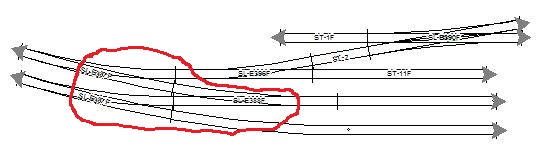

i tre deviatori , evidenziati dal cerchio rosso, il loro funzionamento deve essere singolo o accoppiato ?
quello centrale deve avere un suo ingresso decoder o deve essere accoppiatp
con i due laterali......

Considerando il tracciato devono essere sincronizzati. Non so dirti come deve essere collegato il decoder.
Sul mio plastico, avendo gli scambi in analogico, per situazioni simili o collegato i motori in modo che spostando uno scambio si allinea anche l'altro...

Senz'ombra di dubbio le due deviate dovranno essere accoppiate.
Solo i 2 possibili itinerari singoli potranno rimanere indipendenti, ma gli altri dovranno essere sincronizzati.

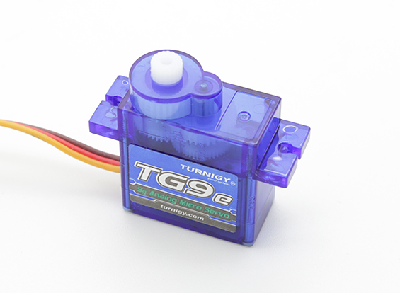

quindi con due uscite del decoder comando tre deviatori
mi potresti gentilmente fare uno schema
decoder dccw + servo Turnigy TG9e 9g / 1.5kg / 0.10sec Eco Micro Servo

Filippo devi mettere in parallelo i 3 fili dei due servo

ma l'uscita del dec tiene il carico dei 2 servo in parallelo?

Il decoder tiene in totale sino a 3.0A (4.5A di picco) indipendentemente da dove colleghi i motori.
Un servo può arrivare ad assorbire anche sino ad 1A (motivo per cui i decoder con un 7805 da 1A mi fanno ridere)

quindi per lo scambio inglese ne devo sincronizzare più di uno sullo stesso deviatore..........[:I]
serve mettere dei diodi?
