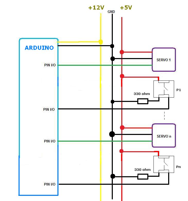

se vuoi provare prodotti per robot c'è la collaudata Arduino.
Qui il mio codice testato e funzionante.
Codice: Seleziona tutto
#include <Servo.h>
#define servoPin 5
#define swClose  2
#define swOpen   3
#define posMin 0
#define posMax 20
boolean statoPL=false;
int currentGrad=posMax;
Servo myservo;
void setup()
  pinMode( swClose,INPUT );
  pinMode( swOpen,INPUT );
  myservo.attach(servoPin);
  myservo.write(currentGrad);
void loop()
  if ( digitalRead(swClose) == HIGH ) { statoPL = true;  }
  if ( digitalRead(swOpen) == HIGH )  { statoPL = false; }
  if ( statoPL == true && currentGrad > posMin) {
     while (currentGrad > posMin) {
        currentGrad--;
        delay(200);
  if ( statoPL == false  && currentGrad < posMax) {
     while (currentGrad < posMax) {
        currentGrad++;
        delay(200);
Il codice lo copi e incolla sul software gratuito scaricabile dal sito http://www.arduino.cc/ e poi, previo attacco di arduino al PC, lo programmi.
Lo schema:
45,02 KB
La dorsale da 12V puoi farla a costo zero con un alimentatore per PC. Certo, dipende da quanti scambi vuoi pilotare.
Il risultato:
Il costo dell'arduino a te necessario dipende da quanti scambi/segnali devi gestire (va da 15 a 39€).
Ciao, Gianfranco
