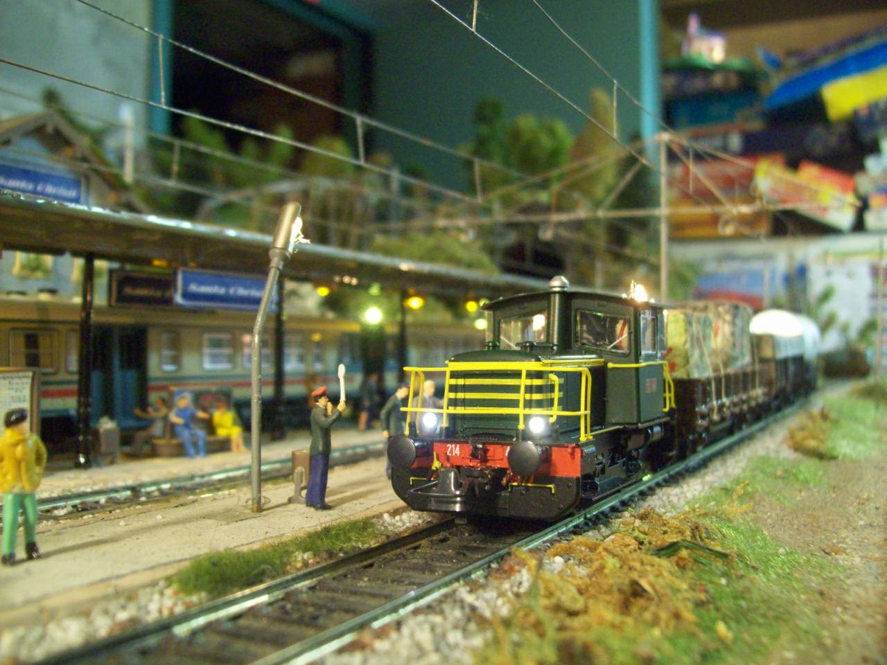

Eurostar ha scritto:
E pensare che c'è gente che dice "ah l'ho pagato tot e i fari ce li doveva mettere la casa" sarà una scusa per non dire che loro le mani non le vogliono muovere?
Grazie a tutti, e rispondendo a Fabrizio in riferimento alla frase che ho quotato, mi sento di dire che su questo argomento e nello specifico sui contachiodi, bisognerebbe discutere a lungo, ma ahimè credo che qualcuno di questi potrebbe offendersi.
A loro va il merito di aver spinto le case a produrre modelli più realistici possibili, agli stessi va comunicato che cadono nella demenzialità, manifestano evidenti segni di schizofrenia, e molto spesso risultano arroganti e maleducati.
Avrei tanti esempi, ma preferisco glissare.
Tornando a bomba, ho il brutto vizio di fare le foto troppo presto.
Dalle stesse si può vedere che la luminosità dei led " spara ", non permettendo di vedere il contorno e le geomterie del faro.
ieri sera poi tramite apposita Cv ho ridotto tale luminosità, ed ora l'effetto è davvero carino.
per una volta mi faccio i complimenti.

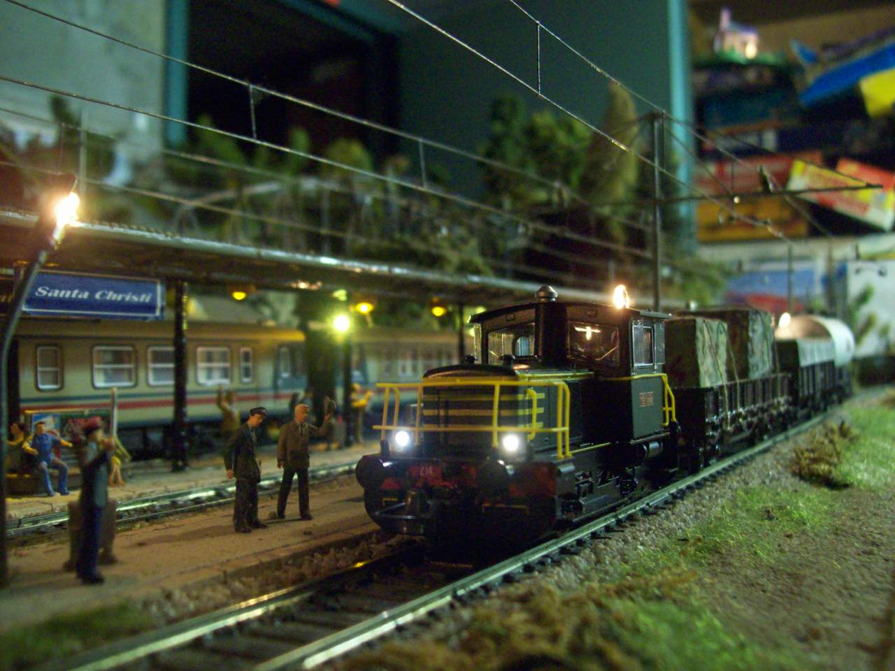

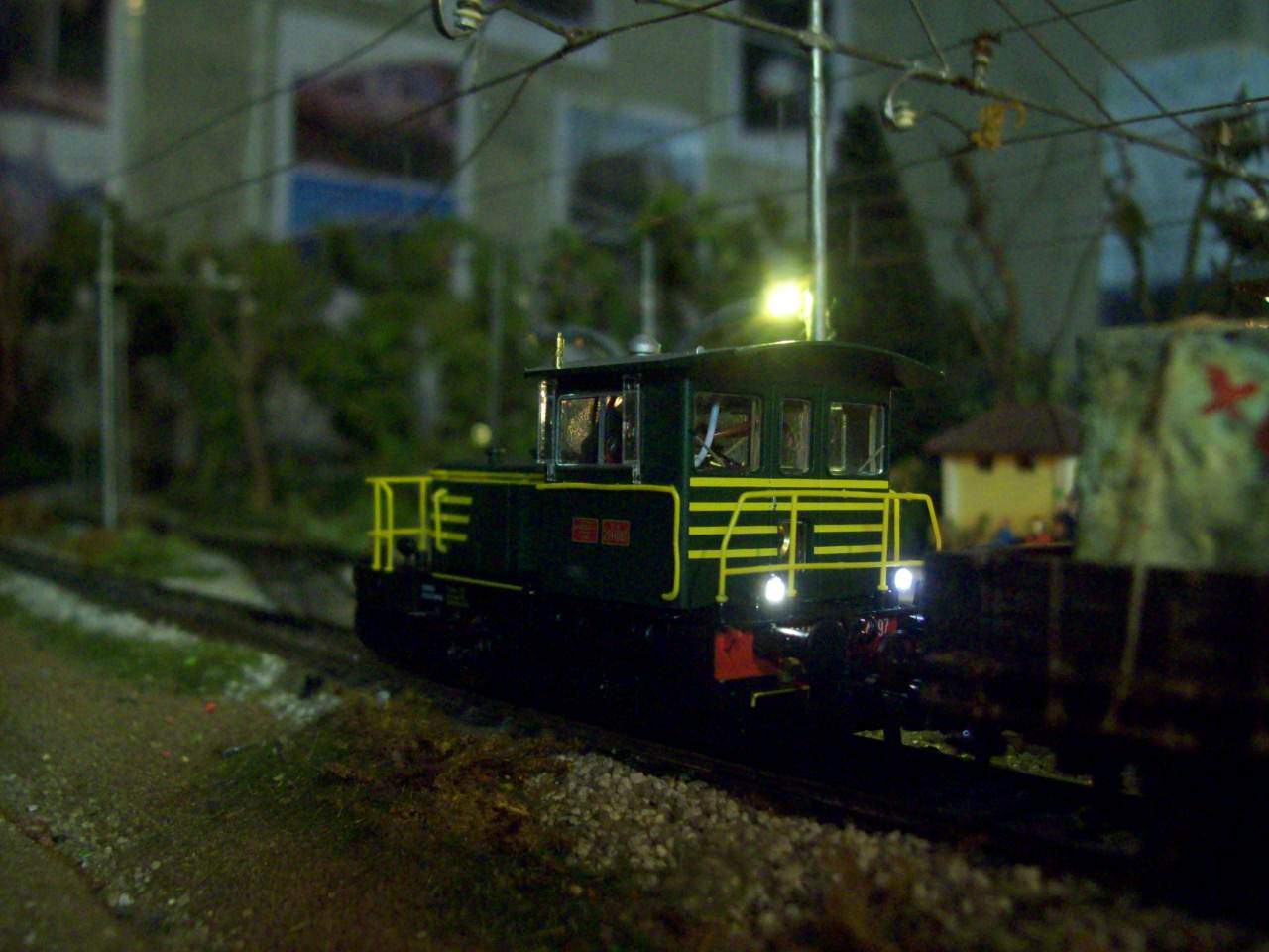

#28 Messaggio da Fulvio Zanda »
eccomi qua, con le ultime foto dopo aver dimmato in opportuna cv e quindi ridotto la luminosità dei fari.
208,82 KB
164,06 KB
188,33 KB
