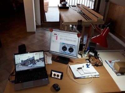

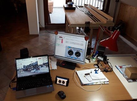

Tieni solo presente che la mia ESU non è collegata al PC via cavo, bensì via Wifi, attraverso la rete di casa, tramite apposito accrocchio.

Personalmente, io tramite la wifi ho provato a portarmi la ESU su smartphone, anche se poi i ditoni sul cellulare fanno casini, meglio sul tablet.

Si hai ragione, ma di solito nel mio Laboratorio, conduco delle sessioni di rodaggio o di movimento dei miei rotabili, mentre mi dedico ad altro.
Lascio a RocRail (RR) in automatico, gestire il traffico, tranquillamente seduto al PC in altre cose affacendato, al momento non ho mai assistito a catastrofi.
Poi ti ripeto, portando il tutto su smarphone o tablet un minimo di controllo lo si può avere... anche remoto.
Ho provato anche ad avere due notebook con RR installato ed interagire con lo stesso tracciato, sia dalle device che dalla centrale DCC, mi mancavano altre paia di braccia, ma almeno ho assodato che si può fare.

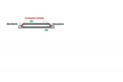

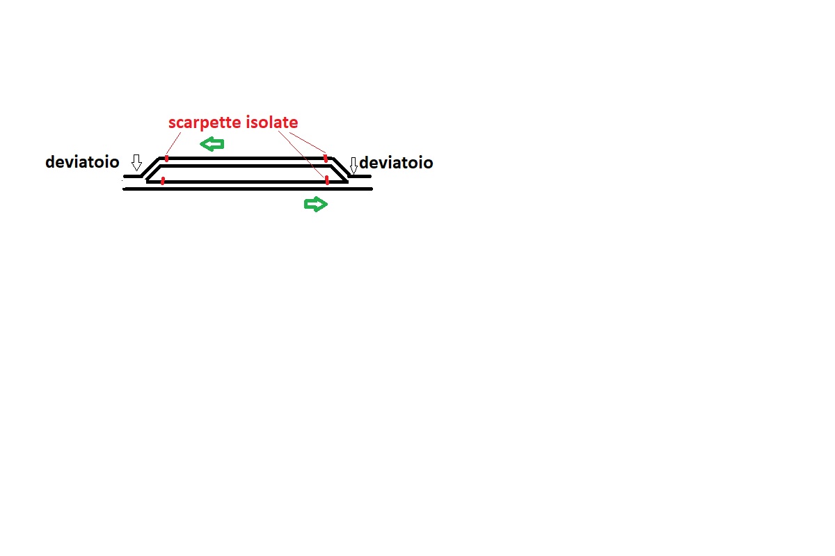

Buongiorno a tutti , molto interessante e ben spiegati alcuni punti che mi creavano dubbi,ma purtroppo non è del tutto chiaro il da farsi,mi spiego:
io ho come da foto allegato due binari in stazione ,attualmente sezionati per frenata ABC con relativo modulo.Vorrei eliminare quello e aggiungere un decoder Dr4088r-bus da colegare a z21start,sbloccata e collegata a pc con Rocrail.Posso utilizzare il filo del modulo ABc che levo o devo aggiungerne un altro?Il sezionamento va bene così ossia il treno arriva si blocca e riparte (le frecce verdi indicano il verso dei due treni che vorrei usare) ?Questa sarebbe la funzionalità che vorrei creare,non automatizzando del tutto il plastico,lasciando magari gli scambi comandati dai pulsanti.Se mi date lumi sarei propio grato. [98] [98] [101]
Mauro
