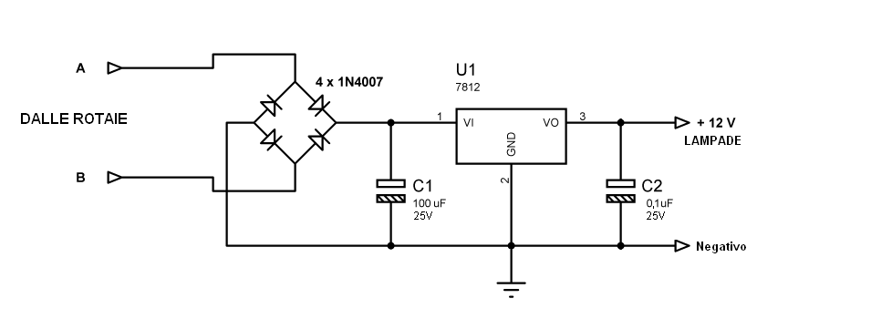

Forse è questo quello che cerchi
la resistenza va in base al mumero di led che metti, la puoi calcolare qui
http://www.xled.it/utility/led3-5serie/corpo.htm
anche qui con una variante
http://www.mdn75.it/fermodellismo/dcc-e ... -carrozze/

Ho già visionato questo progetto ma è indicato per l' analogico devo realizzare l' impianto in digitale il più miniaturizzato possibile.
Ho già fatto in analogico degli impianti luci sulle carrozze in N utilizzando sezioni di strep led commerciali, ponti SMD e condensatori oltre le relative lamelle presa corrente qui mi trovo in difficoltà con il cablaggio del decoder e i vari elementi quali resistenze, ponte diodi, condensatore da mettere o eliminare per un regolare funzionamento.

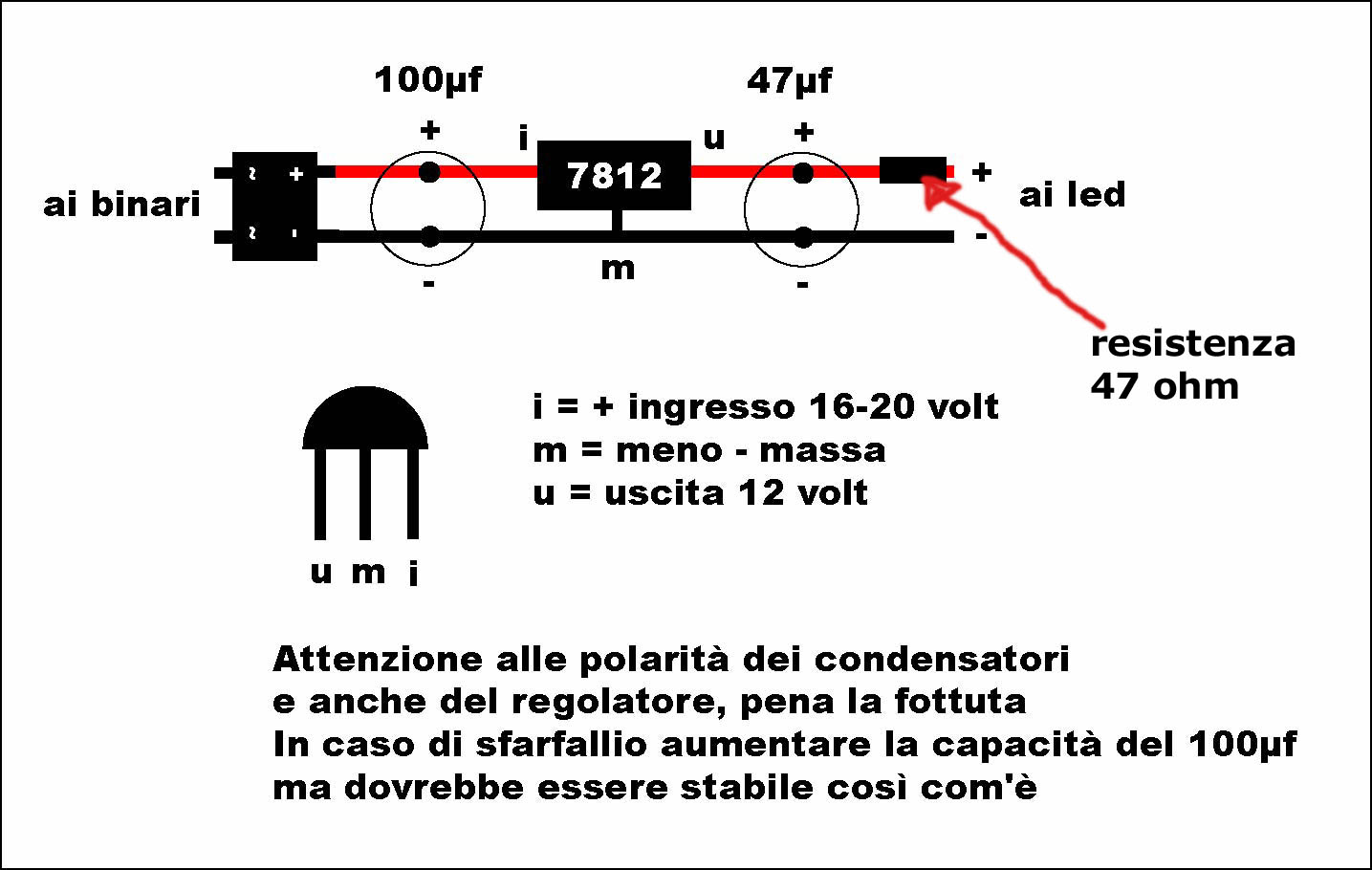

Il disegno che ti hanno postato e il mio qui sotto vanno bene anche per il digitale (io li ho tutti così). Per problemi di spazio puoi usare i condensatori in smd che hanno come capacità max 470µf. Tieni presente anche che la funzione "batteria tampone" in smd è scarsa
Se invece vuoi spegnere, accendere, regolare a piacimento sia l'intensità che la quantità di luci ti consiglio di lasciar perdere i decoder funzioni ma di orientarti sulle strisce con decoder incorporato......ad esempio quelle di oscilloscopio.it che sono a buon prezzo.
p.s. La resistenza aggiunta in uscita ai led serve per diminuire l'intesità della luce qualora fosse troppo forte

Buongiorno Pier Luigi, io ho da sempre sistemato l'illuminazione carrozze come indicato precedentemente e senza decoder. Adesso sto utilizzando dei decoder e avrei bisogno di qualche informazione aggiuntiva in merito al tuo circuito. Se si utilizza con decoder credo sia inutile il ponte diodi e vada collegata direttamente all'uscita dei fili decoder, ovviamente rispettando la polarità corretto? i due condensatori che affiancano il regolatore vanno bene da 25/35 volt? la resistenza che serve anche a limitare l'uscita di corrente e mantiene più in carica i condensatori deve rimanere questa o al variare del valore dei condensatori deve essere aumentata? Grazie e cari saluti

Se l'illuminazione è fatta con Led e decoder digitale, basta connettere i led ad una uscita e poi variare con le apposite CV il valore di tensione necessario.
Nient'altro, salvo un condensatore sul decoder (ogni decoder moderno ha i suoi pin dedicati), per evitare lo sfarfallio dovuto a mancanze di captazione di corrente dalle rotaie, cioè tutto come si fa per un decoder normale.
Se avanza, va bene anche un decoder per motori, non è necessario un decoder solo "funzioni".

Buongiorno, ho chiesto qualche risposta per trovare la soluzione migliore. Ma credo di dover rispondere io. Intanto non vedo da nessuna parte, oscilloscopio.it compreso decoder con strisce led a 10 Euro. Il mio problema, per una carrozza pilota è che devo gestire un po' di sfarfallio ed avendo creato sistemi di illuminazione per analogico volevo evitare di fare danni ad un decoder Esu. Intanto non basta un condensatore, ma come con i pack è necessario un diodo per evitare un ritorno di scarica capacitiva verso l'uscita del decoder con conseguente danno ed inoltre una resistenza, in parallelo, che mantenga la carica del condensatore, eviti il rilascio di troppa corrente e faccia da filtro verso la striscia led. Fatta premessa, chiedevo ulteriori informazioni per cercare di non fare danni ad un Esu Lokpilot 5 collegato insieme ad un Loksound, montato sulla mia e401,entrambi regolati con lokprogrammer per funzionare in sincronia. Ho solo problemi di sfarfallio che non riesco a risolvere sulla pilota. Attualmente è collegato il suddetto decoder ad una striscia già settata a 12 volt sull'uscita del decoder. Grazie

Devi leggere il manuale del tuo decoder: se recente, è indicato dove inserire il condensatore (su decoder vecchi può essere necessario fare il circuito con diodo e resistenza): lo sfarfallio è eliminato.
Per 2 decoder con lo stesso indirizzo, nessun problema.
Per l'alimentazione del decoder, in DCC la tensione ai binari è circa 12 V: nessun problema (Maerklin usa 16 V).
