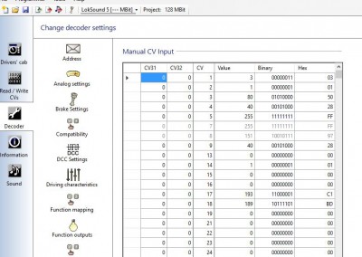

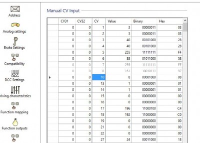

In realtà la cv 10 sul V4 è presente e regolata a 8 di default ,non è più presente sul V5 ,probabilmente perchè non serviva a nulla...personalmente non mi è mai capitato di doverla modificare e neanche il programmer sembra utilizzarla,ma magari altri l'hanno utilizzata ma non saprei a cosa serva,di certo non ad azionare il terzo faro.

La vedi solo con il LokProgrammer, dal manuale non risulta sia sul v.4 che sul v.5, penso proprio che non abbia nessuna utilità.

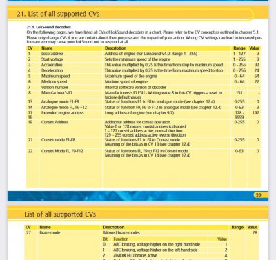

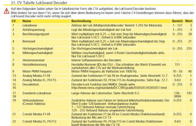

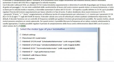

Sono andato a leggere il manuale del Lockprogammer, effettivamente parla della CV10 sulla versione v.4
È inoltre possibile regolare il periodo di campionamento della forza contro elettromotrice (Back EMF) con il cursore, i
valori variano da 4 a 8 (CV10).
che non risulta sul manuale del decoder

sal727 ha scritto: giovedì 13 gennaio 2022, 20:13 Sono andato a leggere il manuale del Lockprogammer, effettivamente parla della CV10 sulla versione v.4
ottima indagine comunque con l'auto tuning presente sui V4 e 5 non mi sembra una funzione molto utile forse con qualche motore "vecchiotto"

Sono andato a controllare nuovamente , sia la versione del decoder che il valore della CV.
La leggo e modifico semplicemente usando la consolle della Z21 start.La mia ricerca e' stata empirica ma ha funzionato.Ora non ho piu' problemi.
