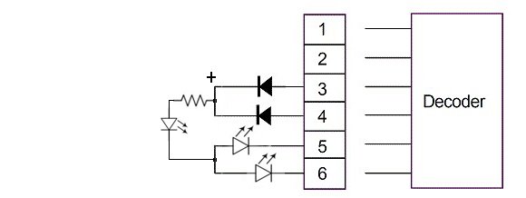

Si può fare derivando l'alimentazione dai led di illuminazione, sempre che siano dotati di cavi e non siano saldati direttamente alla scheda.
Così però rimani vincolato all'attivazione tramite F0.

MrPatato76, grande, ottima soluzione. Sono montate lampadine e non crea problemi al decoder vero? Ero sicuro che chiedendo aiuto sul nostro forum avrei trovato la soluzione. Grazie, provo e riporto i risultati.

Le lampade ad incandescenza non necessitato di resistenze.
I led per illuminare invece si.
Se riesci posta una foto della macchina e del suo PCB con il decoder.

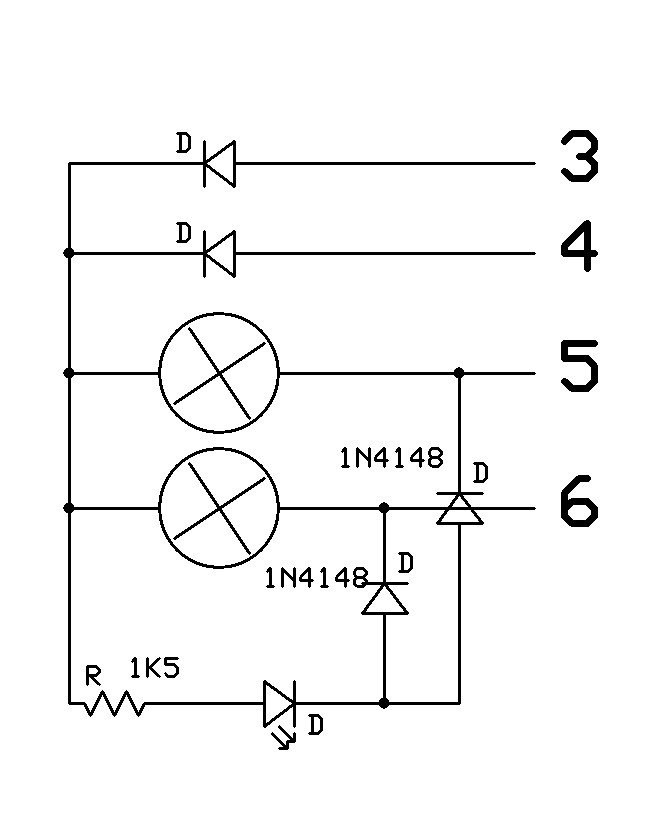

Ciao Vincenzo.
La figura di Digtrain è quella postata nella prima risposta alla tua domanda.
Comunque la allego qui sotto con l'aggiunta dell'illuminazione interna.
Conviene cambiare anche le lampadine con i leds (come da figura). Inoltre risulta importante la scelta della luminosità del led per l'illuminazione interna, dato che è percorso dalla stessa corrente delle luci di marcia.
Io proverei con un resistore da 1000 o 1800 Ohm.

Roberto, innanzitutto grazie per esserti fatto carico del mio rompicapo. Mi risulta difficile se non impossibile sostituire le micro lampade direzionali, queste trovano posto in vani a misura ricavati dal pieno dello chassis e diffondono la luce (molto bella e soprattutto giusta) mediante un diffusore T molto variegato. Sono di fatto costretto a lavorare con le micro lampade quindi ricostruiro' il circuito su una main board millefiori e proverò il tutto in bianco prima di operare sul rotabile. Per la resistenza ok per 1K. Domani, approfittando della vostra disponibilità, posterò le foto del circuito della loco. Buona serata amici.

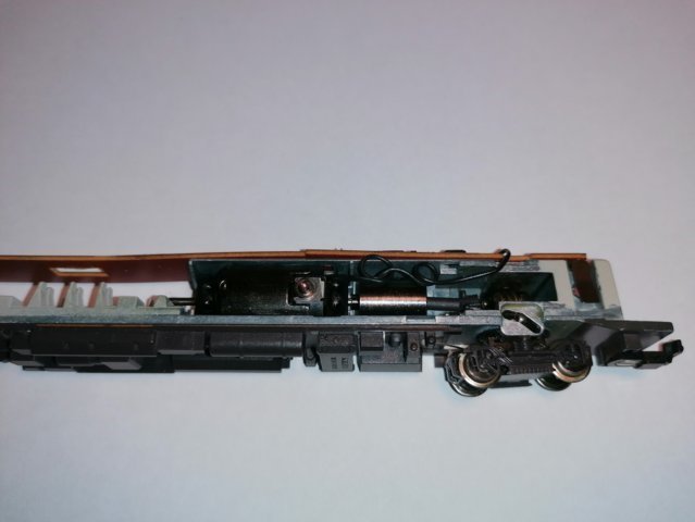

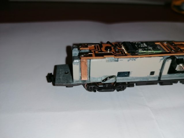

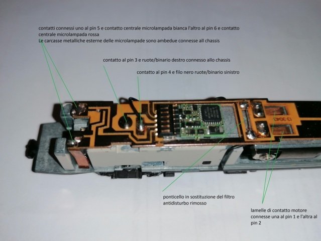

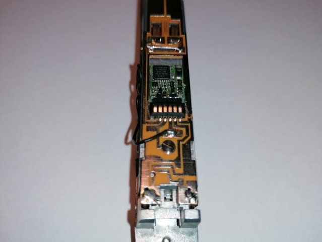

Amici, come richiestomi vi posto le foto della parte elettrica della motrice. Nella foto "contatti PCB" ho evidenziato le connessioni elettriche che ho verificato con tester digitale e senza lo slot/scheda analogica che ho preventivamente rimosso. La presa NEM 651 sul PCB è conforme allo standard come da foto allegata. Spero che le immagini siano più eloquenti di qualsiasi altro commento e/o descrizione e tolgano ogni dubbio. Grazie del vostro aiuto e vi abbraccio.
Vincenzo
Contatti NEM 651.png (7.71 KiB) Visto 3905 volte

Messaggi: 5763
Re: Illuminazione interna con Lenz Gold mini
#14 Messaggio da MrPatato76 »
Dunque rispetto allo schema da me postato, se vuoi mettere i led, devi mettere in opportuna resistenza in serie al led.
Vincenzo Passalacqua
Messaggi: 282
Nome: Vincenzo
Città: PALERMO
#15 Messaggio da Vincenzo Passalacqua »
Quindi prendo in riferimento il tuo primo schema e metto una resistenza da 1k tra il LED e la massa del telaio, è corretto?
#16 Messaggio da MrPatato76 »
Si.
Ricordati di metterla anche sui led se vorrai sostituire le lampade.

#17 Messaggio da Vincenzo Passalacqua »
Ok, per evitare un possibile sfarfallio del LED di illuminazione dovuto al fatto che a massa sul telaio della loco, in digitale, non avrò sempre il positivo o sempre il negativo, mi hanno suggerito di prendere il positivo certo e fisso dal decoder. Sui Lenz il positivo, per intenderci il filo blu, si ricava saldando il filo su un componente del decoder che, a vista, sembrerebbe un diodo. Provato il tutto: F0 : si accende la luce direzionale bianca e il LED nel comparto viaggiatori, inversione di marcia: si accende la luce rossa e resta acceso il LED del comparto. FUNZIONA
Grazie a tutti, problema risolto.

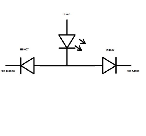

ho visto che hai risolto il problema, rispondo in ritardo, perchè ho avuto qualche problemino con gli elettrodomestici di casa [103] , io il circuito lo avrei fatto così:
Ottima anche la tua soluzione, anzi ho imparato qualcosa di nuovo.

Scusa Walter, lo hai provato?
Secondo me il led non si accende, dato che l'impedenza delle lampade (per di più in parallelo) è molto inferiore ai 1500 Ohm del percorso con il led.
Roberto M.
Digtrain
Messaggi: 1621
Nome: Walter
Città: Casarile
#21 Messaggio da Digtrain »
No, non ho un decoder NEM651, io avrei provato così!!
Sono uno "smanettone" e dopo avrei aggiustato strada facendo!! [99]
