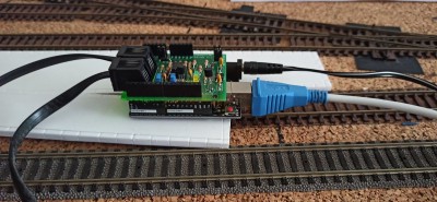

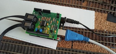

una interfaccia loconet, montata come shield per Arduino Uno (http://nh-finescale.nl/fremo/dcc/fremo- ... hield.html) che si interfaccia, via pc, con Rocrail tramite il software LocoLinx (http://loconetovertcp.sourceforge.net/I ... oLNShield/). Possiamo considerlo il cuore del sistema;

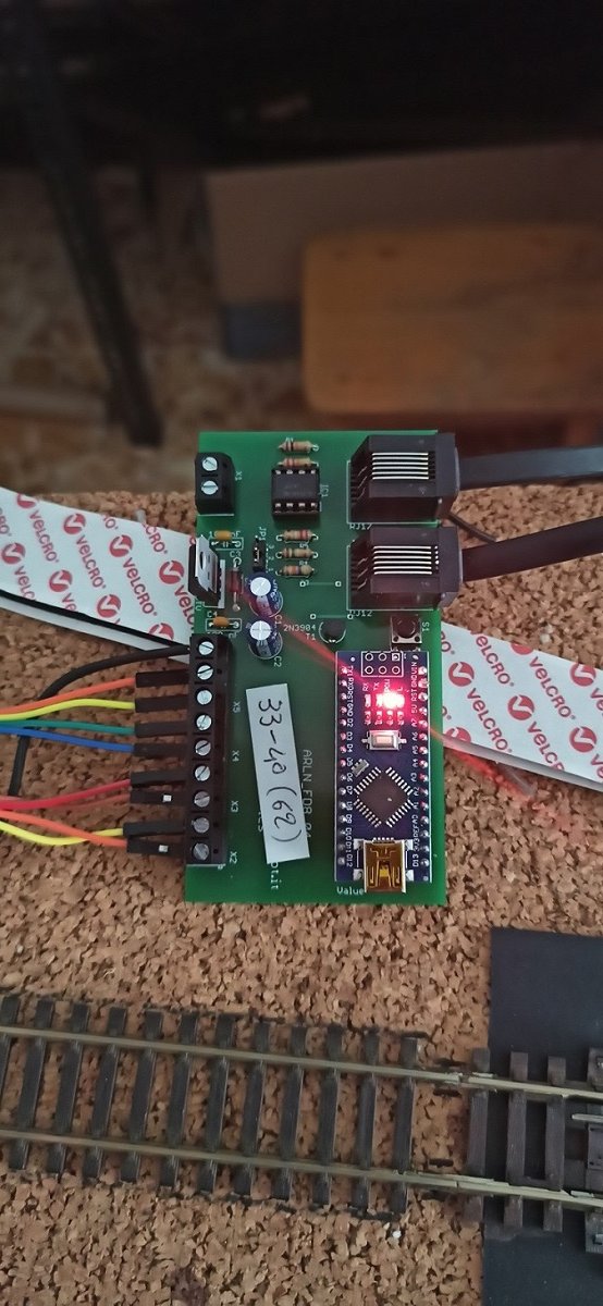

una scheda, basata su Arduino Nano, che interfaccia fino a 8 sensori (nel mio caso, di assorbimento) inviandone lo stato sul bus loconet. Quest'ultima scheda è di progettazione italiana (http://ilplasticomodulare.blogspot.com/ ... dback.html).

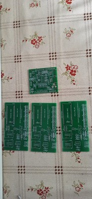

I files in formato Eagle (file CAD espressamente utilizzati per i circuiti stampati) li ho inviati (sempre via internet) ad una società di Hong Kong che produce circuiti stampati; nel giro di una settimana (prodotte in 24 ore e spedite via DHL) mi sono arrivate le schede, di ottima fattura, pronte per essere assemblate.
Dalle immagini si possono vedere le due tipologie di schede finite.
Collegata ai sensori di assorbimento

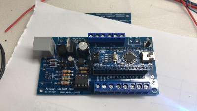

Anche io ho realizzato alcuni stampati di interfaccia Arduino/Loconet:
Oramai con questi provider cinesi di PCB è veramente facile ed economico afre da se i corcuiti stampati.
