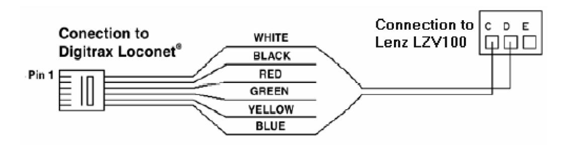

in linea di massima, puoi collegare un booster Lenz con ingresso CD al bus Loconet secondo questo schema:
33,31 KB.
Se non sbaglio, l'entrata del booster Roco ha standard elettrici differenti e non mi sembra possa essere collegato senza un'adattatore, ma qui andiamo oltre le mie conoscenze!!! :wink:
