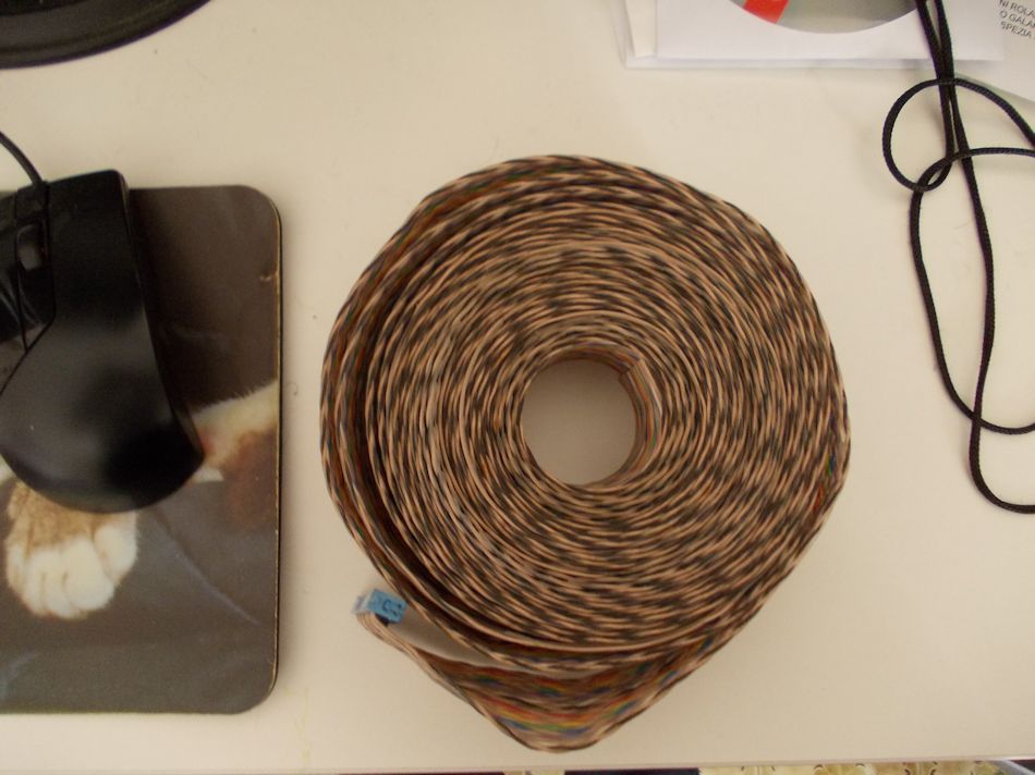

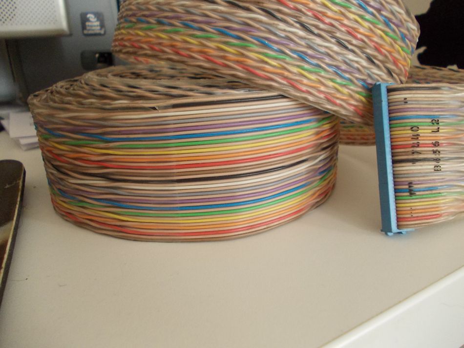

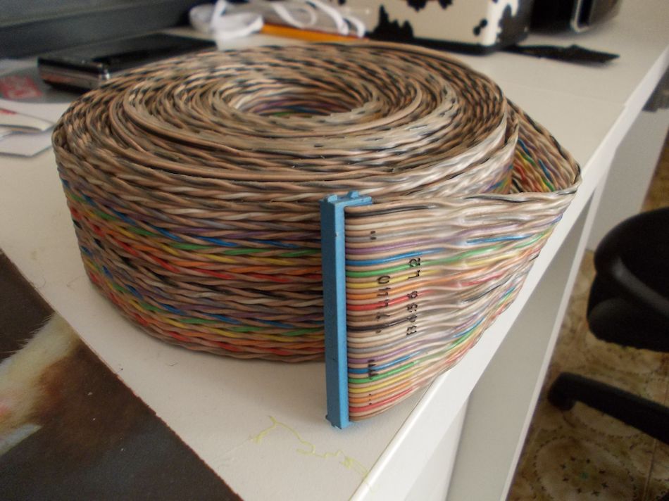

- liftman
- Messaggi: 7762
- Nome: Rolando
- Regione: Liguria
- Città: La Spezia
Re: Schede modulari
112,77 KB
107,42 KB
97,96 KB
ora... io nella mia infinita ignoranza (una delle cose in cui eccello senza alcuno sforzo [:o)]) immagino che quei circuiti stampati con connettori da 15 poli stiano sotto ad ogni modulo, e i connettori servano appunto per collegare (elettricamente) poi i moduli tra di loro. L'idea della piattina mi pareva la più pulita e logica.
Certo avere 40 fili e lasciarne 25 inutilizzati (10 se si usano a coppie) non è il massimo dell'efficienza....
Ritornando alla bobina, sono 8-9 (non mi ricordo più

- Edgardo_Rosatti
- Messaggi: 5119
- Nome: Edgardo
- Città: Muggiò
- Età: 60
Re: Schede modulari
liftman ha scritto:
Presto fatto:
Ritornando alla bobina, sono 8-9 (non mi ricordo più) tratti di circa un metro ognuna (la distanza tra un tratto liscio e l'altro)
Caspita che bel malloppo di cavi!
Però forse parliamo di due cose diverse, io mi riferivo ai fili che vanno dalle morsettiere verdi ai binari, segnali e deviatoi. In questo caso, separando i vari fili dalla piattina hai un bel numero di colori a disposizione.
Per ritornare al tuo discorso, si potrebbero usare benissimo in sostituzione di quelli commerciali. Basta comprare le spine maschio e femmina e saldarle alla piattina. Però non so se ne vale la pena, in quanto serve un cavo per modulo. Se siamo in 10, 10 moduli e 10 cavi, anzi uno avanzerebbe.
L'idea di quel connettore tipo PC, nasce per collegare e scollegare in modo pratico i cavi tra un modulo e l'altro, inoltre è una norma NEM.
Però non è detto che non si possano usare le piattine; se hai intenzione di costruire due o più moduli che riproducono un paesaggio particolare, probabilmente vorrai che vengano montati sempre nella sequenza che hai previsto. Per es. una stazione avrà minimo due o tre moduli.
Quindi in questo caso, nulla ci vieta di usarle e di usare anche altri tipi di connettori più consoni alla piattina.
