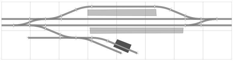

Edgardo_Rosatti ha scritto:
Pannello di piena linea; binario PARI e binario DISPARI:
13,47 KB
Domandina semplice semplice...
Ma nel caso di una stazione come questa che complicazioni ci sono?
Cosa bisogna fare per evitare che vada tutto arrosto?
18,55 KB
18,55 KB
Come minimo vanno isolati con le apposite scarpette i deviatoi di interscambio tra le due linee posti a monte e a valle della stazione, in quanto si verrebbe a creare un corto circuito.
Come minimo però...
Io intendevo nel momento in cui la loco prende lo scambio in deviata...
Messaggi: 5292
Re: Schede modulari
#33 Messaggio da Edgardo_Rosatti »
Come minimo però...
Per permettere il ricevimento di un treno in deviata (non corretto tracciato), in un plastico modulare hai il problema che il ramo deviato è alimentato con il (+) ed il (-) invertiti rispetto il binario legale. Questo è dovuto al cappio di ritorno nel caso in cui venga utilizzato alla fine del sistema modulare. Oppure se si utilizzano stazioni di testa alimentate con due trasformatori indipendenti.
Per farla semplice, è un po' come per la racchetta, quindi si potrebbe realizzare un sistema a blocchi che inverta automaticamente la polarità al passaggio del treno, cioè delle tratte tampone con sensori che predispongano la tratta successiva per una corretta alimentazione.
Noi però stamo parlando di un modulare su cui viaggieranno diversi treni e questo va tenuto bene in considerazione per evitare situazioni di conflitti irreversibili.
Ti faccio notare anche che nel disegno da te postato, un treno ricevuto in deviata può solo ripartire in non corretto tracciato e si troverebbe a percorrere il binario per lui illegale fino a quando non troverà un deviatoio che lo riporterà in corretto tracciato.
In conclusione, credo che prima o poi questo problema lo dovremo affrontare in maniera definitiva. Per ora propongo di predisporre solo dei sezionamenti virtuali. Cioè delle scarpette isolanti poste nei punti strategici della linea ma con la possibilità di essere connesse tra loro mediante dei semplici interruttori.

#34 Messaggio da Andrea »
In effetti Edgardo hai confermato il mio dubbio.
Di fatto è un cappio...
E' chiaro che ciò complica il discorso in un modulare (i pannelli potrebbero essere collegati non necessariamente nello stesso ordine).
Però in futuro il problema andrà affrontato altrimenti avremmo solo un stazone virtuale... [8]

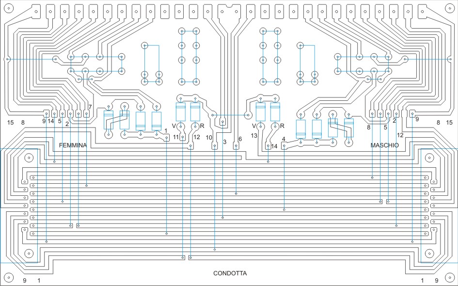

Aggiornamento per i moduli elettrici:
La scheda sperimentale e quella per le alimentazioni + piena linea
senza relè sono completate.
Quella di piena linea con blocco e relè è in dirittura d'arrivo in quanto è un po' più incasinata del previsto.
Schede viste da sopra:
118,39 KB
A sinistra è visibile la scheda sperimentale che è passante. Cioè come se fosse un cavo di passaggio coi connettori da 15 poli tra un pannello e l'altro.
E' visibile anche la zona "sforacchiata" dove è possibile inserire diversi componenti a piacimento per fare eventuali prove.
A destra c'è quella di alimentazione e piena linea senza relè; i ponticelli rossi sono i fili che vanno dai trasformatori alla condotta. Quelli bianchi portano la corrente dalla condotta ai binari del modulare attraverso le morsettiere verdi.
Schede viste da sotto:
137,15 KB
Modulo di piena linea (in costruzione):
178,91 KB
Questo sarà il modulo elettrico di piena linea coi relè, i sensori reed ed i segnali per il blocco elettrico automatico e che attulamente è ancora in fase di sviluppo.
Una volta completato, rimarrà da fare il collaudo definitivo per verificare che il tutto funzioni a dovere :cool: .
Per delucidazioni in merito sono sempre a disposizione.
Ciao :grin:
