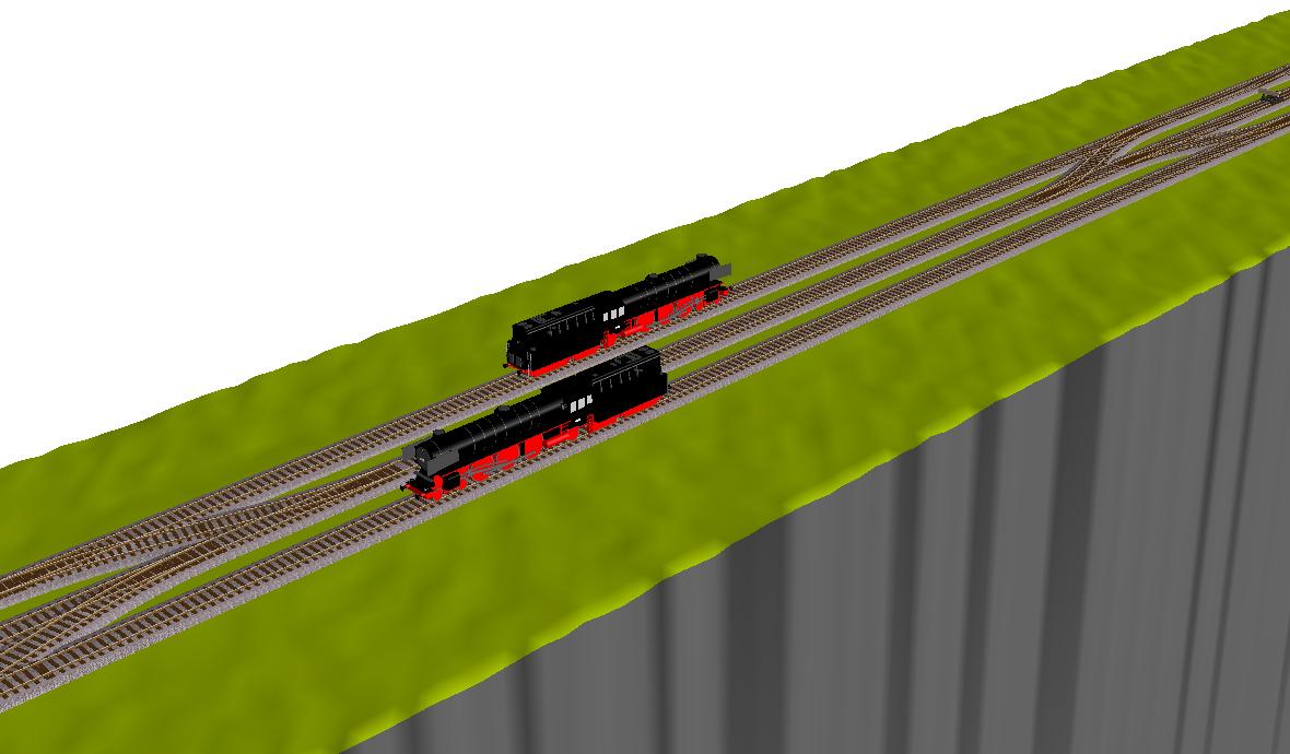

Per gli ingombri non so se bastano due moduli, in effetti qualsiasi stazione avrebbe bisogno almeno tre moduli, questo però dipende dallla composizione dei treni che intendiamo far circolare. In N questo problema è minimo, in quanto ho visto circolare treni lunghissimi ma senza un barlume di stazione. In questo caso e col magnete per il blocco elettrico posizionato in coda, il limite massimo è dettato dallo spazio che c'è tre un blocco ed il successivo.
Il binario centrale promiscuo va tenuto isolato dal resto dell'impianto, altrimenti (come giustamente dici) si verifica il corto. Va alimentato solo quando serve ricevere o far partire un treno con l'alimentazione corretta. Solo in questo modo non si creano conflitti. A tal proposito ho in mente uno schema elettrico in grado di gestire l'impianto anche senza l'uso di Arduino, così accontentiamo tutti e non abbiamo il vincolo del pc
Per queste cose serve un po' di tempo. In qualsiasi caso riposto per l'ennesima volta il sinottico della stazione dove se si osserva bene si notano i sezionamenti.
Questa stazione, lo ripeto, è solo un esempio che ho scelto per iniziare a parlare delle problematiche che stanno sorgendo in merito ai conflitti elettrici, se poi la si vuole cambiare ne discuteremo in seguito.

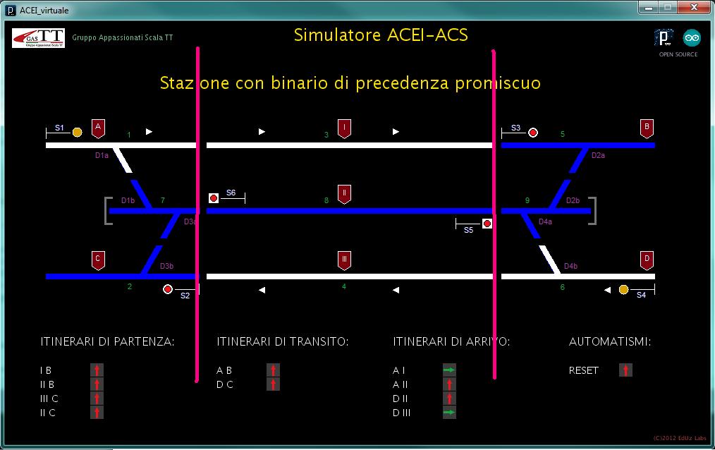

Stazione con binario di precedenza promiscuo:
I binari sono in azzurro, in bianco dove vi è un itinerario costitutito.
La provenienza o la destinazione di un treno sono indicate con scudi in rosso e lettere. Gli stazionamenti sono indicati sempre con scudi rossi ma con numeri romani.
I = primo binario, II = secondo binario e III = terzo binario.
Quindi avremo che nell'immagine di esempio sono costituiti 2 itinerari di arrivo (in basso i pulsanti virtuali attivi) AI e DIII in verde.
Se mi date un po' di tempo completo il programma di prova e posto un videotutorial per spiegare tutto sto ambaradan.
Ci sto lavorando da un paio di mesi e mi manca poco per completarlo.
Poi, come dicevo sopra, se non piace la si può cambiare mantenedo la logica qui descritta.

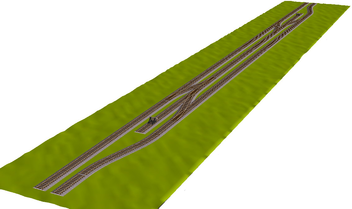

Edgardo, in base al tuo schema, potremmo anche pensare di fare i 3 moduli...
L'unica cosa che non mi convince è la mancanza del marciapiedi centrale e forse con quello spazio si potrebbe inserire un ulteriore binario.
Ci ragioniamo...

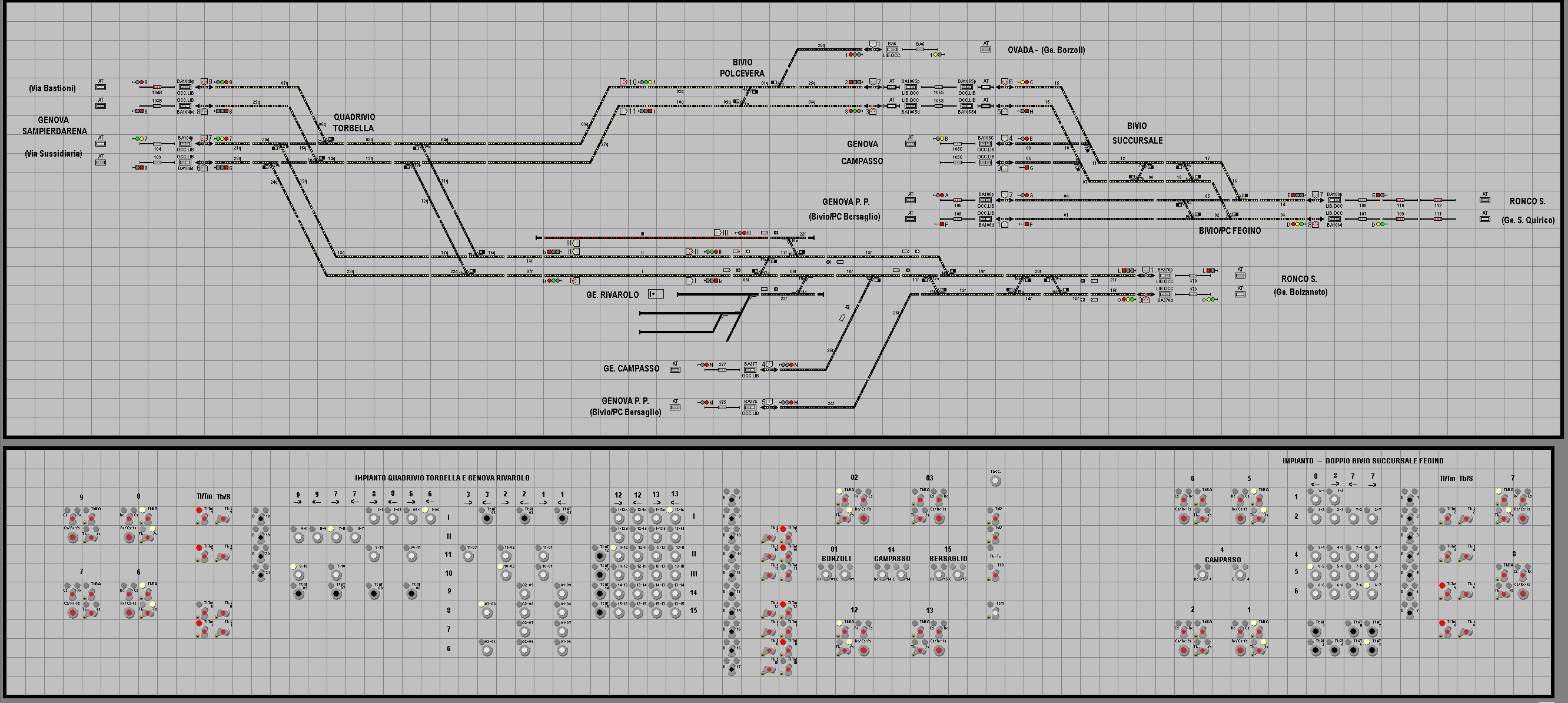

Mi sa che ho fatto io un po' di confusione tra schemi sinottici e realtà.
Mi spiego meglio; un sinottico è un disegno che rappresenta il segnalamento, cioè tutti gli impianti ferroviari che un capostazione o dirigente locale o dirigente centrale deve gestire e vede sul banco di manovra. Questi non tengono conto di tutti quei parametri "reali" come interbinario, banchine o distanze tra i CDB o i segnali, proprio perchè sono schemi che servono per gestire il traffico ferroviario.
Detto questo, alla fine le misure reali possono essere le più disparate in base alle reali esigenze geometriche del tracciato.

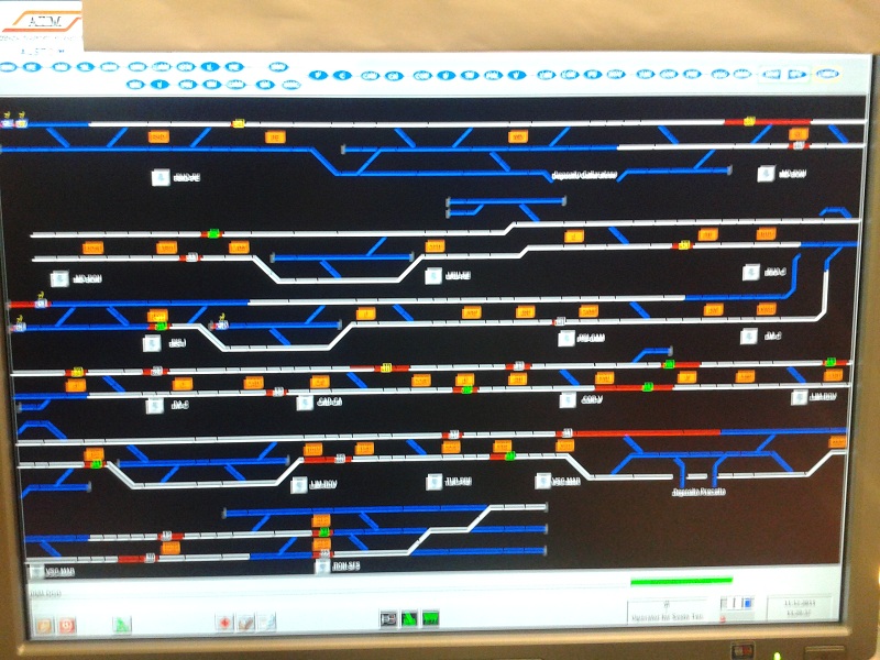

Posto un paio i immagini che rappresentano dei quadri sinottici di un banco ACS e si un banco ACEI:
ACEI stazione Genova Rivarolo:
ACS della linea 1 di Milano:
In quest'ultima immagine è visibile lo schermo di un PC con rappresentata tutta la linea M1 (un po' sfuocata..).
In blu i binari, in bianco gli itinerari costituiti e in rosso le occupazioni, cioè i treni che stanno transitando.
E' evidente la differenza tra i due sistemi.
Senza entrare nel tecnico, sto prendendo esempio dalla grafica ACS e dalla locica ACEI per creare un sistema ibrido con Arduino che permetta di gestire una stazione (una qualsiasi) col PC.
Poi come dicevo, il sistema ci dovrà consentire anche la possibilità di inserire una pulsantiera manuale, come se fosse un banco di manovra per gestire l'impianto con semplici pulsanti.

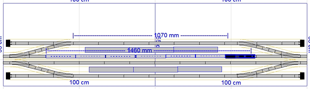

In caso contrario si dovrà spaziare un po' i binari per inserire una banchina...

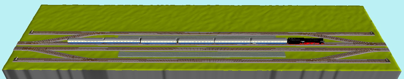

Se volessimo inserire la banchina potremmo optare per una soluzione come questa:
45,28 KB
30,86 KB

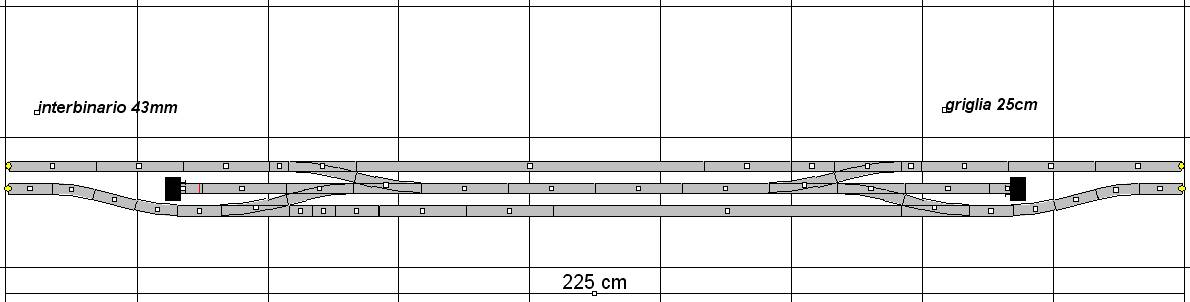

Sarebbe troppo complicato spostare il binario di scambio all'esterno?
Messaggi: 23657
Re: Modulo stazione
#41 Messaggio da Andrea »
Se lo spostiamo all'esterno, viene meno il discorso di Edgardo.
Infatti non riusciremmo ad utilizzarlo per scambiare i treni dai binari 1 e 3.
A meno di realizzare due binari di scambio esterni e tenere i due interni per il transito.
Così facendo potremmo eliminare le curve.
Sentiamo il parere di Edgardo... :wink:

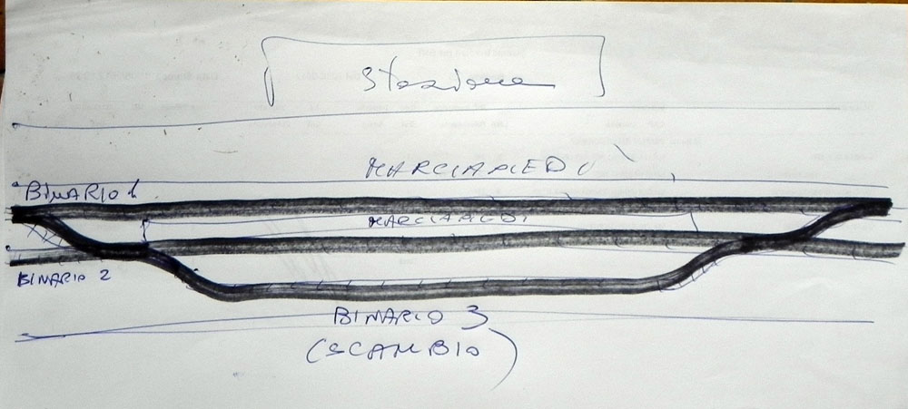

Scusate, una curiosità.
Nella realtà esistono stazioni tipo questa, ovvero con tre binari ed uno dedicato solo alle manovre?
Grazie.

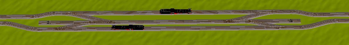

Stai parlando di questo?
147,61 KB
115,25 KB
Esempio:

Anche questa é una bella soluzione.

In fin dei conti il modulo stazione sarà "by Edgardo Rosatti" e quindi è giusto che il primo ad essere convinto sia tu.
Pensavo ti stessi semplicemente "allenando" con quel proptotipo ed è per questo che ho tirato fuori decine di possibilità di percorsi.
Tutto sommato quel percorso mi piace, la mia perplessità riguarda la mancanza di una banchina, ma si può modificare senza stravolgere la gestione che hai ipotizzato.
Almeno credo...

a parte gli scherzi, quello che tu dici è davvero VERO, ossia la programmazione della stazione è assai complicata e questo in funzione di quanto ascoltavo nelle tue discussioni elettriche a Novegro....
