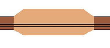

Sto ultimando i disegni per le lastrine da fotoincidere e ho cominciato a rimettere la testa... nel modulare.
L'idea di Edgardo di fare dei supermoduli per situazioni particolari mi piace molto.
Il deposito locomotive, per esempio, potrebbe essere più largo dei cm 55 canonici.
Ma in questi casi cosa facciamo? lasciamo costante il filo lato osservatori per dare regolarità in quel senso o facciamo a filo lo sfondo?
O invece lasciamo liberi di fare non in linea sia uno che l'altro?
Io penso sarebbe meglio tenere regolare lo sfondo, ma non sono sicurissimo della bontà della scelta.
Voi cosa ne pensate?

#64 Messaggio da federico »
sarebbe da fare 55cm come gli altri perchè non è bellissimo vedere moduli che sporgono di 10-15cm rispetto alla regolarità di tutti gli altri....altrimenti se facciamo libero si vedrebbero tutti moduli sfasati e non belli da vedere
Federico
Re: Sezione moduli
#65 Messaggio da Marshall61 »
Per me è meglio tenere a filo lo sfondo, l'allargamento frontale è comunque sempre giustificato....scalo, stazione con zona di ricovero e quant' altro, questo per dare omogeneità al fondale senza deformazioni ad angolo retto che sarebbero veramente penose[xx(]

#66 Messaggio da Andrea »
Io vado controcorrente e credo sarebbe meglio tenere regolare il fronte del plastico piuttosto che lo sfondo.
Non solo per una questione estetica ma anche perchè agevolerebbe di certo la protezione frontale (poi vedremo come) che andrà obbligatoriamente messa.
Naturalmente è solo il mio punto di vista. :wink:

#67 Messaggio da Riccardo »
Ciao,
tempo fa si era anche accennato (mi sembra un post di Giuseppe) alla possibilità/eventualità di creare "supermoduli" con protuberanze frontali e/o posteriori (oppure solo frontali o solo posteriori), sempre in armonia con il tutto. A tal proposito aveva anche postato uno schema del genere:
4,87 KB
così da aver più spazi per i casi specifici.

#68 Messaggio da giuseppe_risso »
Può essere che lo abbia postato, ma non mi ricordo, (ragazzi ho quasi 70 anni... :sad: ) comunque, questa soluzione, se non é indispensabile, cercherei di evitarla.
Per il resto sono indeciso.

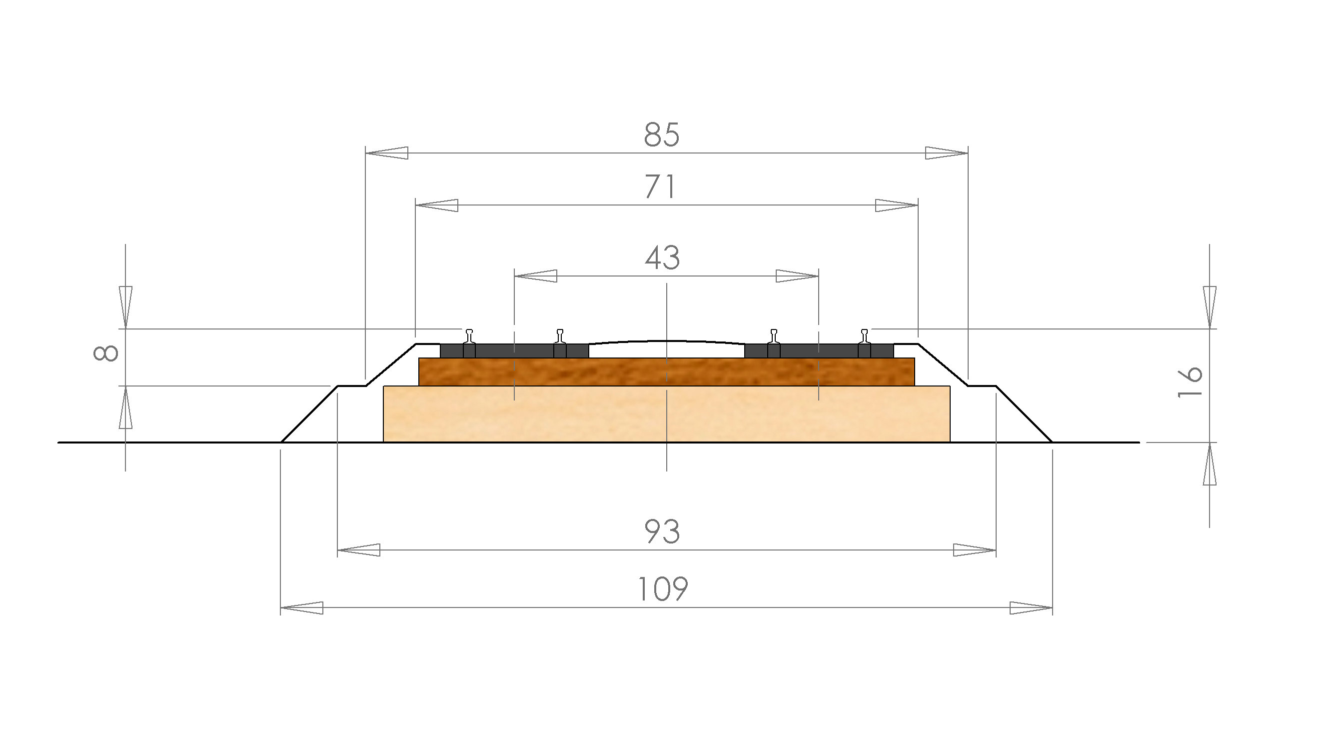

Ciao a tutti,
prendendo spunto dalle norme NEM in riferimento alla sezione binari/massicciata e con le misure delle testate definite precedentemente ho "simulato" una sezione finita dei binari con relativa massicciata.
Ovviamente questa definizione andrebbe rispettata nell'immediata vicinanza delle testate per avere una uguale continuazione tra i vari moduli. (poi si dovrebbe anche definire una tonalità di colore e/o tipo di ghiaia .... )
Tanto per rinfrescare la/le discussioni sulle norme modulari TT.....
117,29 KB
