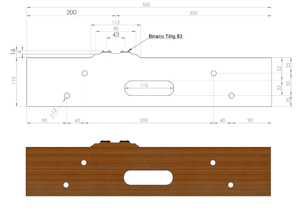

bene,
viste tutte le considerazioni parrebbe opportuno evitare la soluzione dei blocchettini metallici posiziona rataie. :cool:
Invece potrebbe essere idonea la soluzione testate tagliate CNC (se troviamo un prezzo/logistica ragionevoli, PS: se qualcuno ha qualche link di tagliatori può postarlo per richieste info. ).
Io ne ho trovato uno e sto cercando di capire le specifiche del lavoro.
quindi l'ideale è definire il profilo testata, poi sia fatte a CNC o manualmente basta attenersi al profilo.
Riprendo il disegno precedente aggiornando quanto detto .....
82,79 KB
Messaggi: 5019
Età: 60

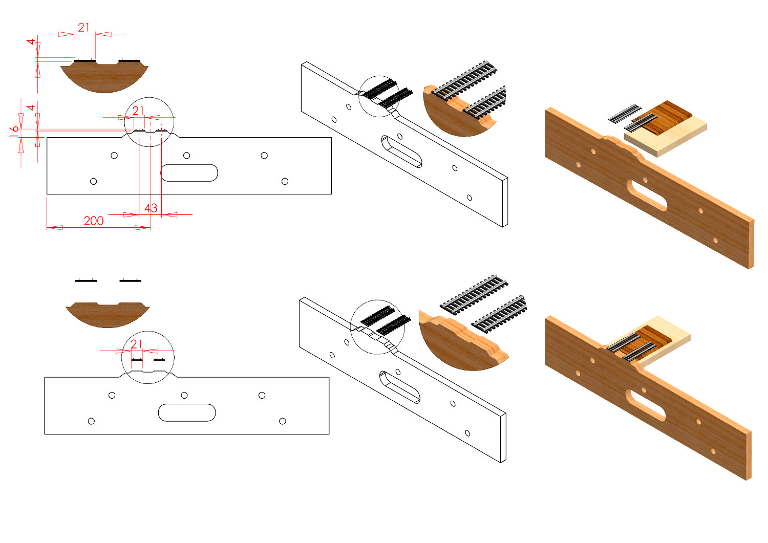

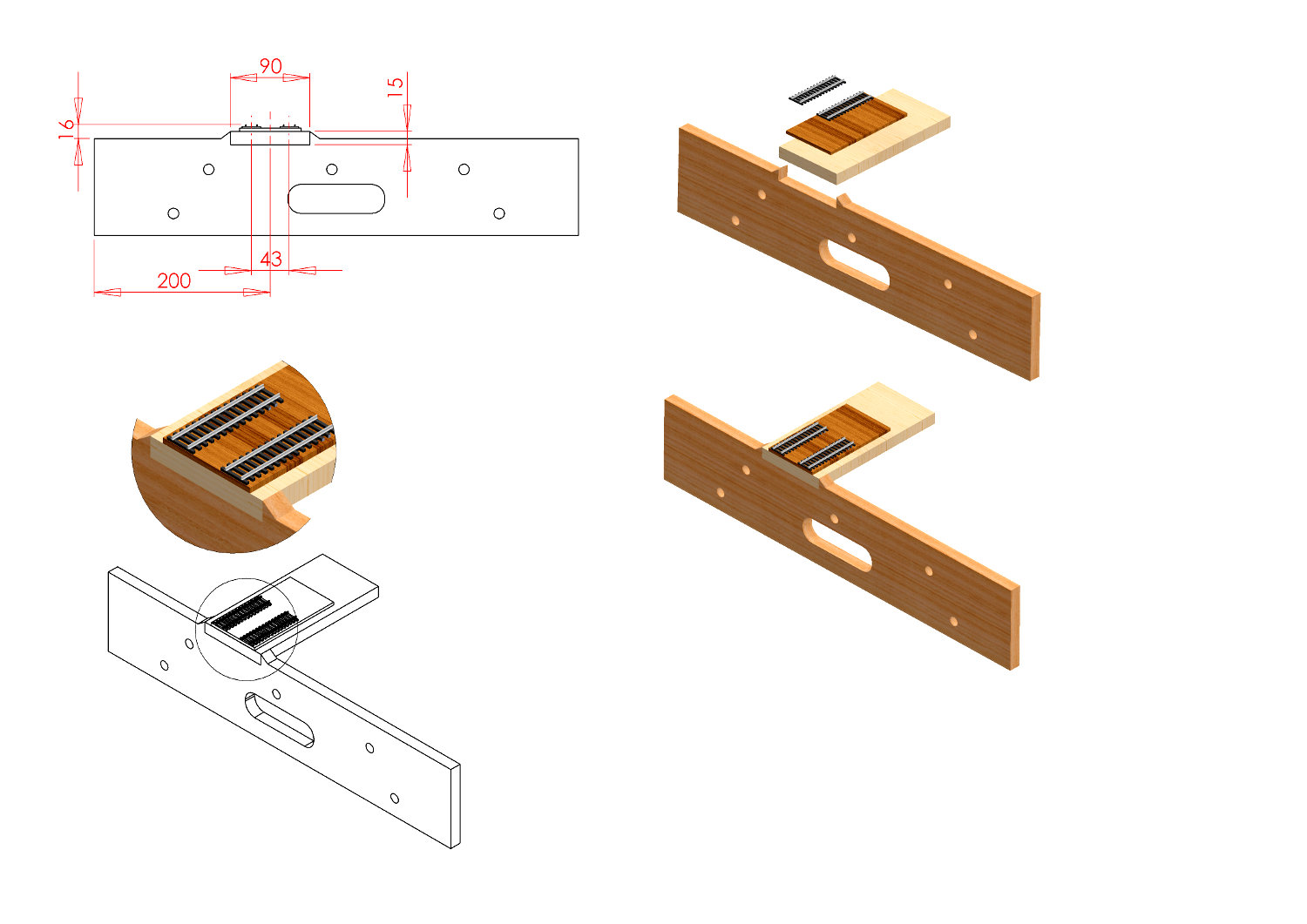

Re: Costruzione moduli / testate
#510 Messaggio da Riccardo »
un'altra considerazione per le testate.
in questa prima immagine, le testate hanno il profilo con i due rilievi che coincidono con la larghezza binario Tillig 83, questo per un riferimento/posizione binario.
159,3 KB
Il supporto longitudinale dei binari è ricavato dalla tavola posta "in luce" alle testate.
in quest'altra immagine, le testate hanno il profilo con la sede per la tavola supporto binari.
129,75 KB
In questa soluzione si dovrà predisporre di una dima che abbia come riferimento i fori di accoppiamento moduli con la posizione dei binari.
Ho notato che vengono utilizzate entrambe le versioni.....
8,84 KB
166,41 KB
Per finire, domanda che ricevo anche da Edgardo: a parte le testate che potrebbero essere in multistrato di betulla, il resto dei pannelli (traverse longitudinali, supporto binati, ecc.) possono essere in pioppo o altro legname ?
#511 Messaggio da marioscd »
sconsiglio la seconda soluzione... troppo difficile mantenere un buon standard di precisione (differenti altezze del legno di supporto del binario, differenti altezze del sughero e così via...) assolutamente meglio la prima. l'altezza del piano del ferro rispetto ai fori di fissaggio è sicuramente la stessa e sempre ripetibile, usando lo stesso binario.
Per quanto riguarda la struttura, al di fuori delle testate il multistrato di pioppo va benissimo. Il mio modulo è fatto di multistrato di pioppo costolato con travetti di legno massello di abete ed è perfettamente stabile, sufficientemente leggero e resistente.
Messaggi: 7700

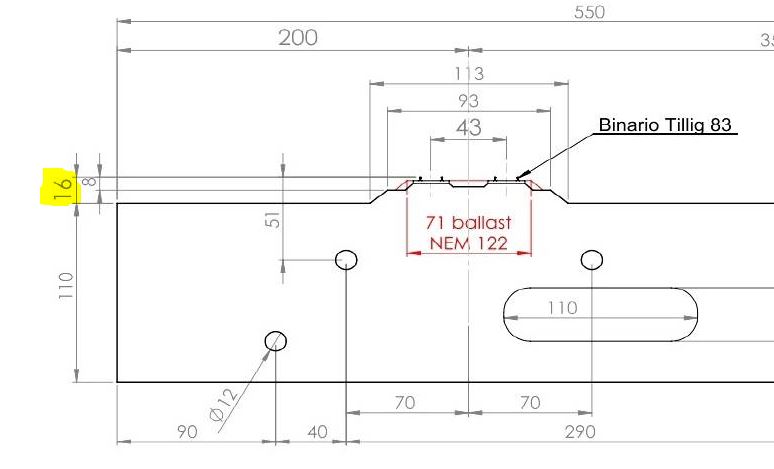

#513 Messaggio da Fabrizio »
Rispolvero questo topic per chiedere una delucidazione. Quindi l'altezza del piano di rotolamento dei binari deve essere a 16 mm dal bordo superiore della testata? (piano principale)
38,5 KB
Per montare la dima invece si era detto che i due listelli vanno posizionati con un calibro centrandoli nelle sedi e rispettando l'interasse di 43 mm, esatto?
Messaggi: 5632
Età: 20
#514 Messaggio da Riccardo »
ciao Fabrizio,
le risposte sono due SI,
desumo che sei alla posa dei binari, bene, tuTTo procede..... :cool:
