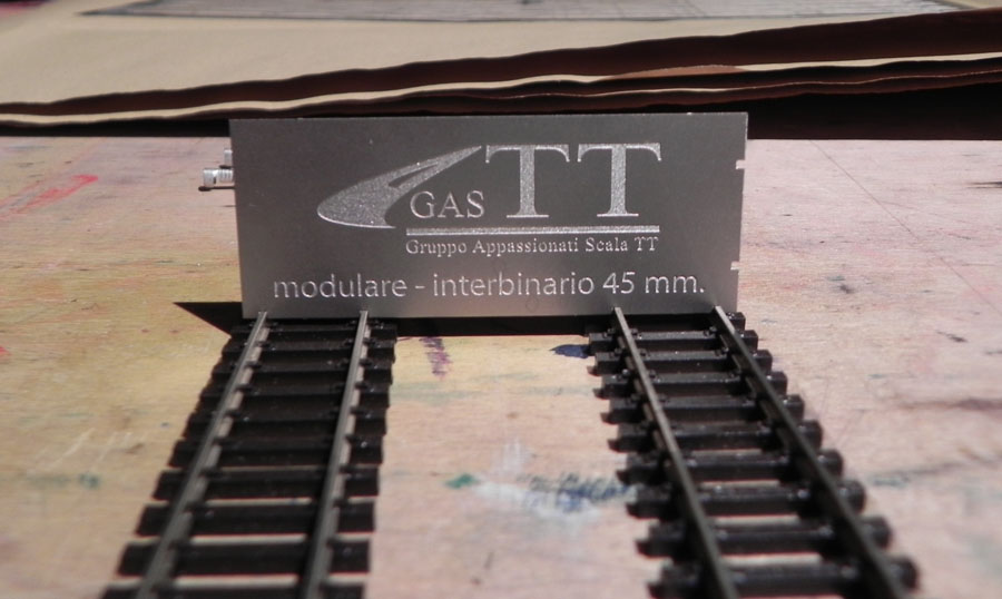

marioscd ha scritto:
Per minimizzare queste sarebbe necessaria la dima metallica vista sopra ma meglio ancora se sulla stessa dima sono posizionati entrambi i binari.
Ma in effetti la dima li posiziona entrambi su un lato e uno solo sull'altro.
Il discorso delle viti, ora, mi convince di più.

sorry, non avevo visto bene la dima, chissà perchè pensavo a quella FIMF per lo scartamento! la tua è perfetta. Secondo mela dima, accoppiata al sistema delle viti, può diventare il sistema più semplice e preciso di fissaggio dei binari sulle testate...

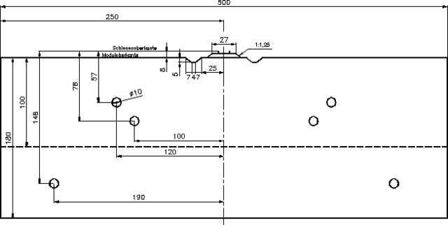

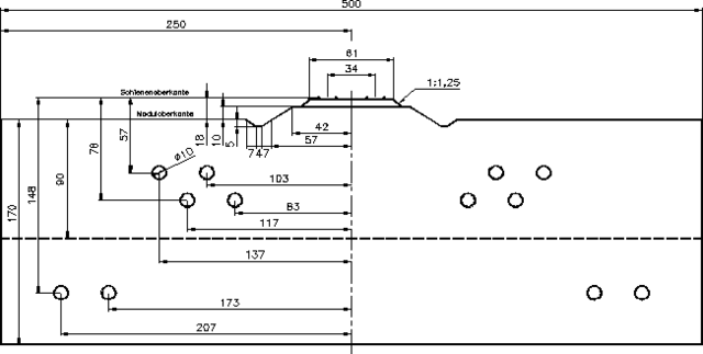

Con Novegro si è avuta la possibilità di sentire tante opinioni tra cui è prevalsa quella (come consiglio....) di stare su una normativa già esistente tipo FREMO. A suo tempo avevamo visto i disegni delle testate FREMO:
23,69 KB
singolo binario
30,97 KB
doppio binario
queste hanno il tracciato posizionato esattamente nella parte centrale (modulo di profondità 500mm.)

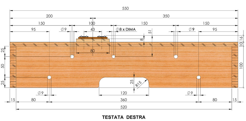

Noi invece siamo arrivati alla definizione di un tracciato a doppio binario su un modulare di 550mm di profondità e con l'asse centrale dei binari spostato verso l'osservatore a 200mm. dal bordo, lasciando sul retro 350mm. di paesaggio.
Più o meno eravamo a questo punto
90,77 KB
l'eventuale accoppiamento con il resto del mondo potrebbe tranquillamente essere un modulo di raccordo con un lato testata gasTT e l'altro lato testata normativa ricevente.... :wink:
Più tardi vedo di postare qualcosa (uno schizzo) su un'eventuale testata con estrema facilità (per chi realizza il modulo) di posizionare nella perfetta posizione le 4 rotaie.... al massimo butto in cantina anche questa,.... :cool: :cool: :cool: :cool: (per la gioia di Giuseppe :cool: :cool: :cool: )

ragazzi, una sola precisazione... la normativa Fremo prevede, come vincolante, solo la testata. Il resto del modulo può essere costruito a piacere. Questo significa che il modulo può essere largo quanto si vuole e può essere anche totalmente asimmetrico (guardatevi il mio e capirete cosa voglio dire). L'avere i binari in posizione simmetrica è un vantaggio notevolissimo perchè permette di assemblare il plastico con un'infinità di composizioni. Immagino che la vostra scelta per una testata asimmetrica fosse soprattutto dettata dalla voglia di avere un maggior spazio destinato alla scenografia rispetto ai binari... ebbene ciò è possibile anche con una testata simmetrica! Basta allargarsi dove serve... Dirò di più... se vi dotate di un po' di minimoduli (diciamo spicchi con lunghezza massima, sul lato lungo, di una quarantina di cm in H0, probabilmente di 30 o meno in TT) con binario curvo montato potrete avere un'infinità di curvette da 30° per poter comporre il plastico come si vuole! noi abbiamo adottato questo sistema (anche il modulare Fremo del GFB lo utilizza) e devo dire che è stata una genialata!
Il plastico di tipo asimmetrico è molto più vincolante, tenetene debitamente conto nella scelta.
