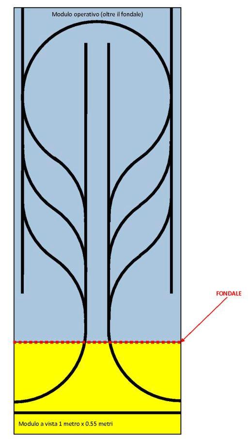

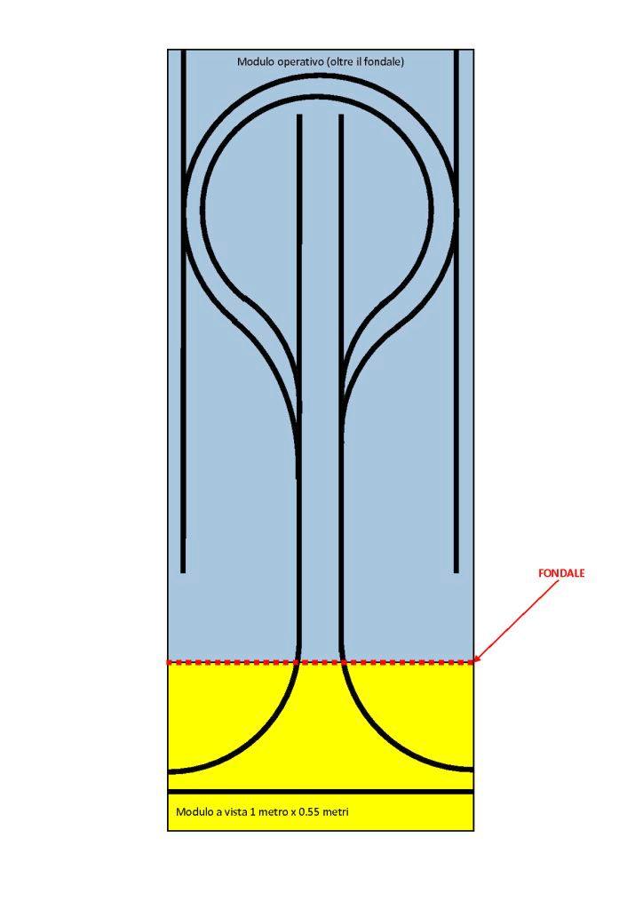

Sempre sull'idea "oltre il fondale"
60,43 KB
Ciao!!!
Messaggi: 5684
Re: Modulo GAS TT
#27 Messaggio da MrPatato76 »
60,43 KB
Ciao!!!
In questa soluzione non puoi tenere di un convoglio di lunghezza anche minima.....
Messaggi: 3212
Età: 67
Re: Modulo GAS TT
#28 Messaggio da C_A »
Onestamente non ho capito! Comunque tutto dipende da quanto è lungo il modulo nascosto (quello azzurro), e se vogliamo può rendersi estensibile. Poi ritengo che una linea di sosta, se è molto lunga, possa avere più sezionamenti, in modo da mettere due convogli corti uno dietro l'altro. Comunque è solo un'idea. Il pregio è che poggia su un modulo relativante piccolo (quello giallo) e qualora non ci sia (per logistica o altro) il modulo azzurro può essere sostituito da un raccordo. Se ci fai caso è un cappio di ritorno un po' allungato e con degli scambi!
Ciao!!!
Messaggi: 3212
Età: 67
Re: Modulo GAS TT
#29 Messaggio da C_A »
63,86 KB

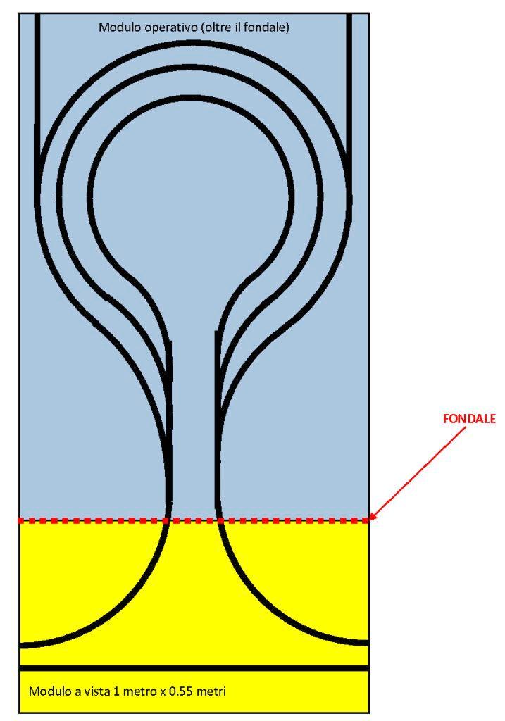

Ricordo che l'estensione curvilinea è tre volte il suo diametro, su un semicerchio tre volte il suo raggio!
Ciao!!!
Messaggi: 3212
Età: 67
Re: Modulo GAS TT
#30 Messaggio da C_A »
Questa soluzione prevede tre cappi di ritorno concentrici e due scivoli per facilitare l'immissione dei rotabili. Le dimensioni potrebbero essere contenute.

Messaggi: 5684
Re: Modulo GAS TT
#32 Messaggio da MrPatato76 »
Francesco t'invito a vedere tutti i layout elaborati per tutte le manifestazioni in cui è apparso.
Ti accorgerai che moduli come quelli da te proposti ( non sei il primo che propone delle penisole) non sono gestibili per via dei ridotti spazi messi ogni volta a disposizione dagli organizzatori.
Messaggi: 3212
Età: 67
Re: Modulo GAS TT
#33 Messaggio da C_A »
Se le cose stanno così c'è poco da inventare. Certo, quello che propongo è profondo due metri e largo uno, un altro plastico. Pertanto la soluzione che vi consiglio di seguire è l'ultima proposta da Edgardo: si predispongono i treni in alternanza, se è il caso si provvede a sostituirli; un po' di movimento sulla linea a vista, per curare l'aspetto estetico e paesaggistico.
Già ho notato situazioni simili in altre associazioni modellistiche. Avremo modo di riparlarne in altra sede!
Per ora passo e chiudo e ... portate avanti il progetto di Edgardo!!
