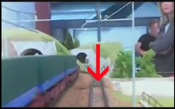

Uno dei puinti critici evidenziati da Roy nel filmato di Malpensa era il mio modulo torrente Mastallone.

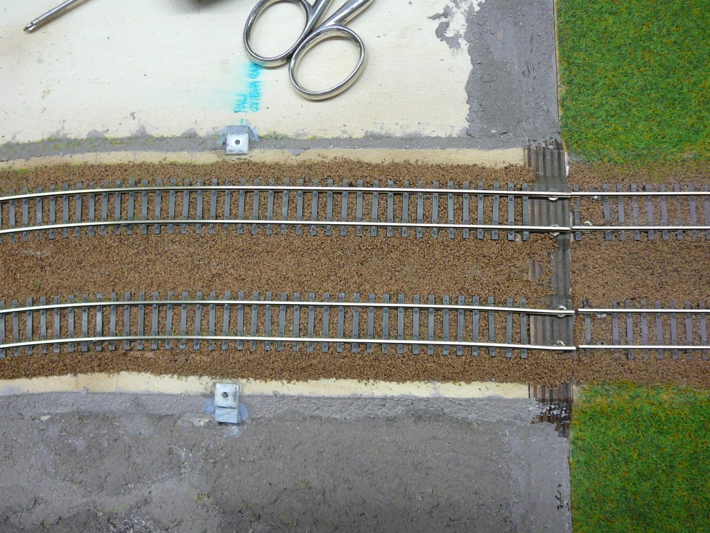

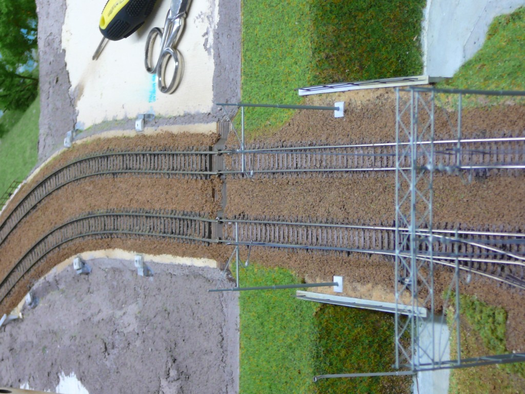

In questi giorni ho montato il modulo torrente con la sottostazione da lato problematico per verificare se fosse possibile sistemare il problema.
La sottostazione nelle varie manifestazioni si è "accoppiata" senza problemi con diversi moduli quindi direi che è un buon esempio da seguire.
Queste sono 2 foto che evidenziano bene come si presentano i 2 moduli accoppiati
296,54 KB
245,46 KB
A me non viene in mente altra soluzione che rimuovere colla e ballast fino all'altezza dei pali della catenaria e ri-allineare i binari :cool: :cool:
Esiste un solvente che scioglie solo il vinavil e non le traversine in plastica ?
Se però avete qualche idea meno invasiva ne sarei molto felice :sad:

<div align="center" id="quote2"><table class="quote"><tr><td class="quotetd"></td></tr><tr><td class="quotetd2"><span class="quotetext">Messaggio di <font color="red">gavinca</font id="red">
[/quote]
L'acqua! :grin:
Applica qualche pennellata d'acqua tiepida e aspetta 10-15 m' così che riesca a penetrare un pò nel ballast. Poi con una spatolina pian piano cerchi di rimuoverlo.

Alcool. Funziona moto bene anche il miscuglio acqua-alcool.

Non so Carlo, ma se la brasatura delle rotaie sulle viti non è in dima, puoi anche togliere il vinavil con acqua o alcool che rimarranno sempre disallineate.
Semi OT:
Purtroppo questa lavorazione viene fatta dai singoli modellisti proprietari del modulo e ogniuno ha per così dire la sua "mano".
Noi non abbiamo ancora studiato bene un sistema pratico e sicuro per risolvere questo problema.
C'è chi usa le viti, mentre io e non solo, le basette.
Alla fine è la dima che dovrebbe far combaciare tutti i moduli.
Mi sta venendo in mente una pazzia per il futuro; visto che le testate sono tagliate al laser e sono precise, non si potrebbe modificare il disegno per inserire delle guide lungo tutto lo spessore della testata?
Io la butto lì, tipo uno scalino che funga da battuta per le rotaie in modo da essere sicuri dell'allineamento delle stesse :wink:
Questo risolverebbe il problema per i nuovi moduli, ma non per i vecchi.

Quando non si ha un altro modulo cui far riferimento, si usa spesso uno specchietto posto addossato alla testata e rivolto verso il binario. In questo modo si può controllare in modo abbastanza preciso se il tratto di binario presso la testata è dritto oppure no.
Nel tuo caso, avendo un altro modulo su cui fare riferimento, penso che una volta tolto il ballast tu possa riposizionare il binario dissaldandolo dalle viti e riposizionandolo. Servisse, potresti mettere una seconda fila di viti 2 o 3 traversine prima del limite, in modo che almeno gli ultimi 2-3 cm di binario siano allineati correttamente e diritti.

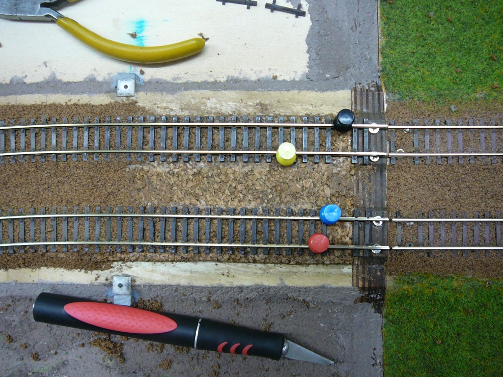

Ora con acqua calda, alcool, acetone che scioglie il vinavil, e un po' di pazienza sono riuscito a ripulire 12 cm di binari.
Ho rimosso le saldature e sembra che in binari si possano riallineare a quelli della sottostazione.

La dima attuale permette un po' di gioco sia nel montaggio che nel posizionamento dei binari se fosse disponibile una che vincola in modo preciso i binari (magari realizzata in fotoincisione) per saldatura e incollaggio parte dei nostri problemi sarebbero risolti.
Poi nel mio caso era un errore di posizionamento dei bimari, fossi stato più preciso ora non sarei qui a disfare il lavoro già fatto. :sad:
