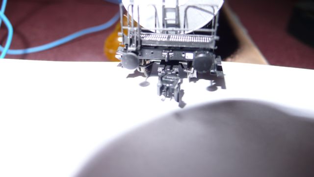

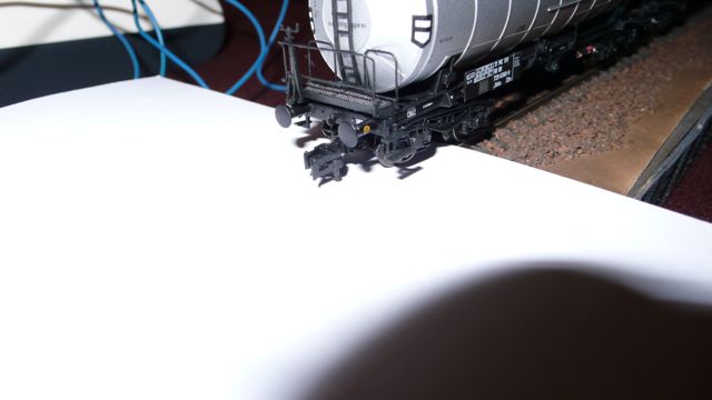

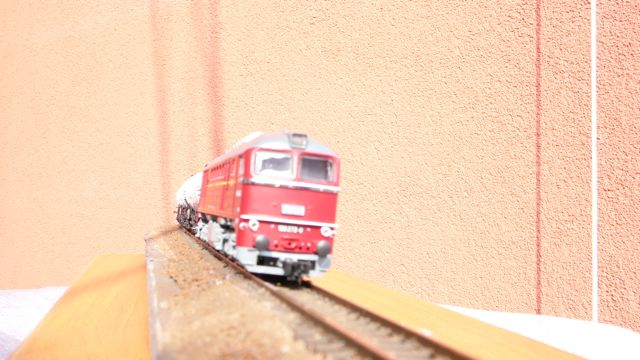

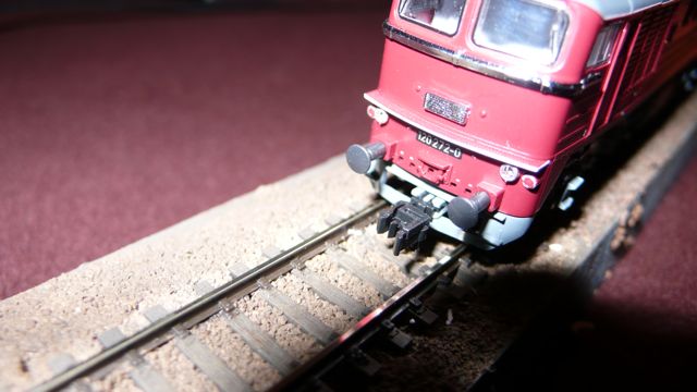

Re: Problematiche sul materiale rotabile (ganci/ruote)
#30 Messaggio da Massimo Salvadori »
Purtroppo non riesco a vedere il sistema Fleischmann, ma mi sembra che sia molto simile al sistema sviluppato da Roco per la scala TT. Ho fatto alcune foto e le volgio mostrare
50,55 KB
41,2 KB
24,69 KB
27,96 KB

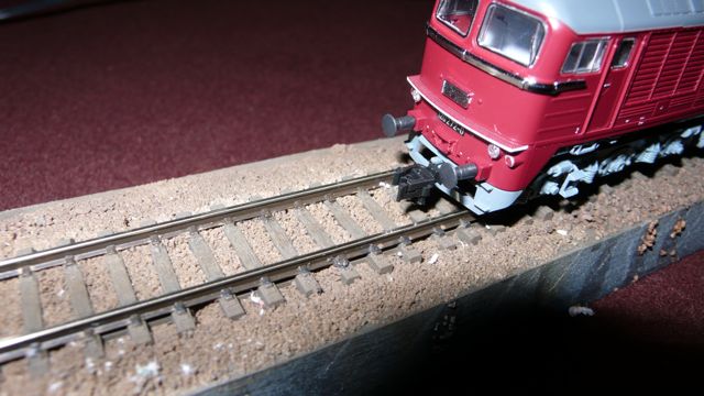

Dalle foto si vede - o meglio si dovrebbe - vedere che il gancio mobile che nei Tillig agisce su un piano verticale nei Roco agisce invece su un piano orizzontale, si vede anche la barretta verticale alzando la quale - tramite la parte mobile degli elettrosganciatori - si distaccano i veicoli.
L' aspetto ricorda molto il gancio Buckeye delle ferrovie americane.

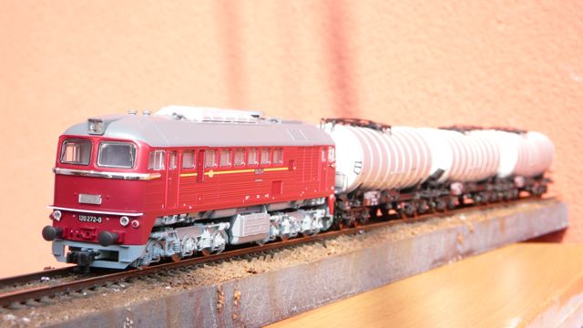

Ho fatto delle prove con la loco e i vagoni che si vedono nelle foto. Sono stati eseguiti gli agganciamenti su un binario in curva con sopraelevazione, e a bassissima velocità, la loco è digitalizzata. Pare che tutto funzioni al primo colpo. Magari domani faccio qualche ulteriore prova. Questi ganci non sono molto modellistici ma sembrano assai funzionali.

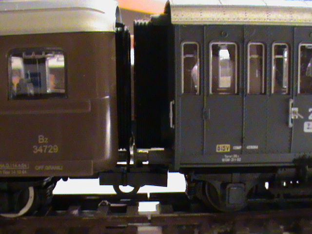

Ciao ragazzi! Ho fatto una serie di prove con i ganci Roco, sono ottimi in rettilineo, non possiedo un plastico e non posso quindi testarli su scambi e livellette, e soprattutto nei punti ove si verifica il cambio di livelletta. Però l'aggancio riesce perfetto anche a bassissima velocità, la loco è digitalizzata, un pò meno se l' ancora mobile non è in posizione perfettamente dritta, in questo caso l'aggancio non riesce; non saprei dire se dipende da questo gancio o è un difetto generalizzato, possiedo solouna loco e tre cisterne con ganci Roco.
Una cosa molto bella e pratica è che un vagone si può estrarre dal convoglio semplicemente sollevandolo, cosa che con i ganci Tillig non è possibile.Posto qualche foto dove si vede ( malamente ) il gancio sulla testata della V200 DR di Roco. Le cisterne sono bellissime , fanno parte di un set e hanno i numeri differenziati.

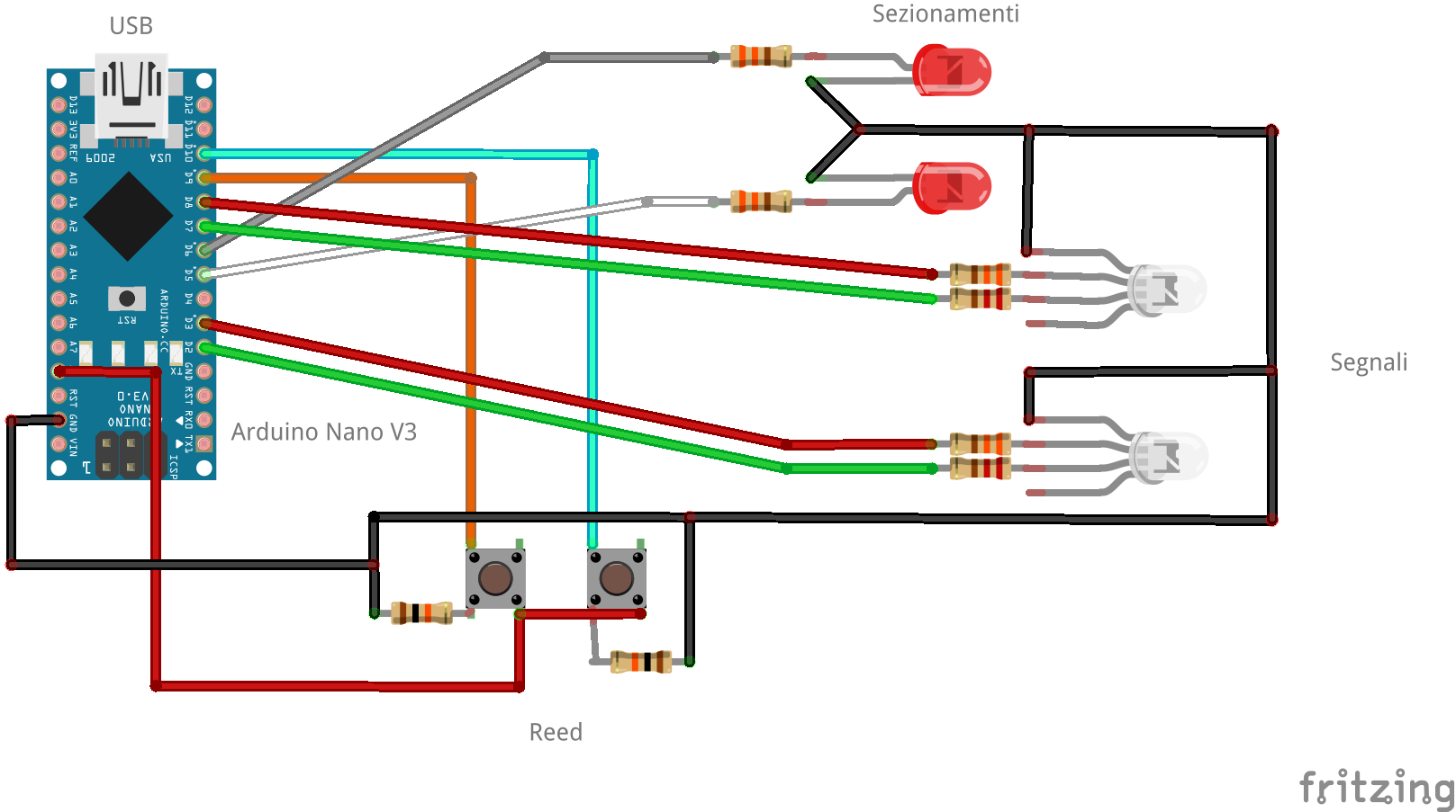

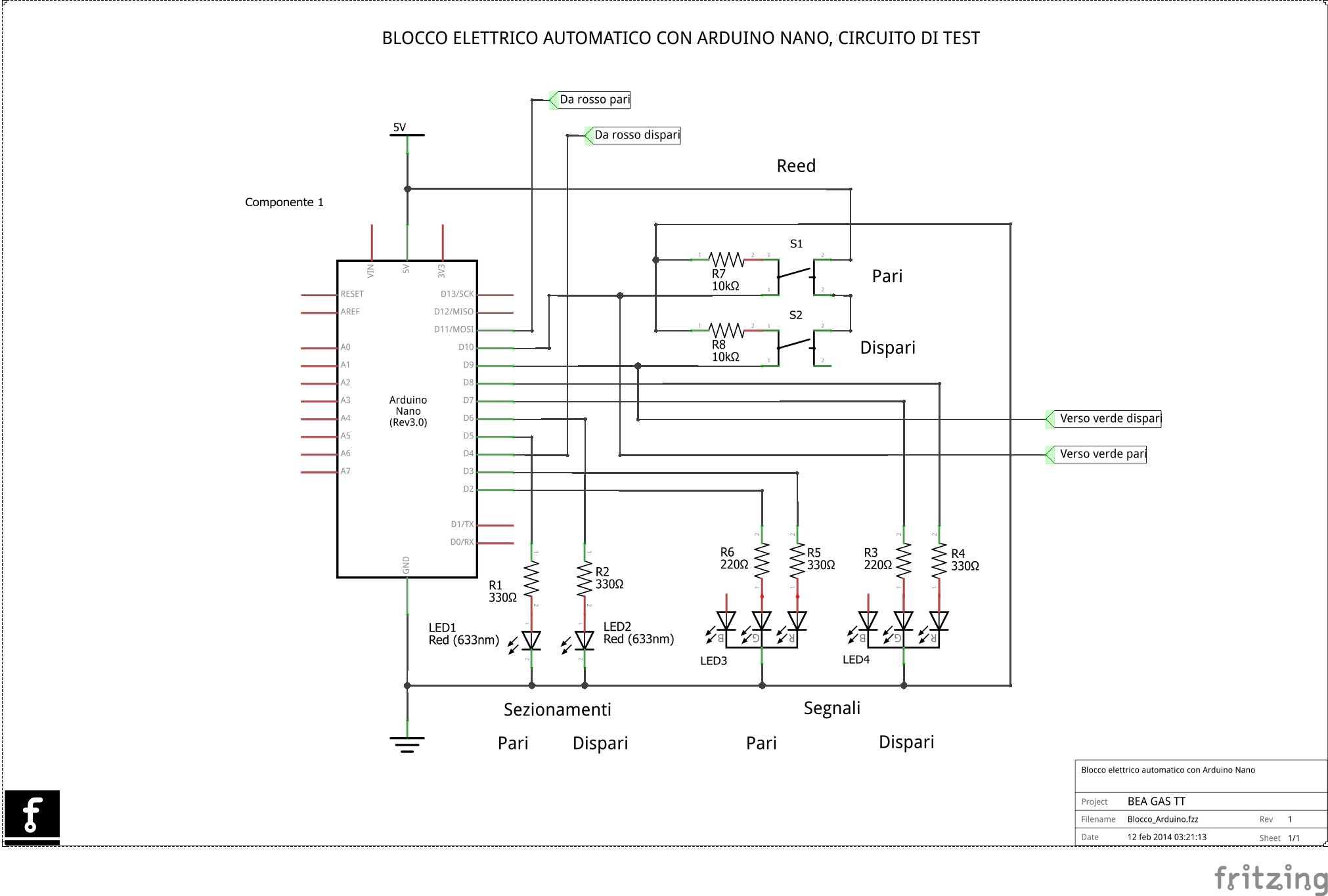

A titolo puramente informativo posto un circuito di test che sto valutando:
Schema elettrico:
174,12 KB
Schema sperimentale:
126,92 KB
I led rossi rappresentano i sezionamenti collegati alle uscite pwm, i pulsanti sono i reed ed i led rgb i segnali in grado di rappresentare anche il giallo.
Gli interrupt servirebbero nelle porte di ingresso collegate alle note da e verso verde/rosso.
