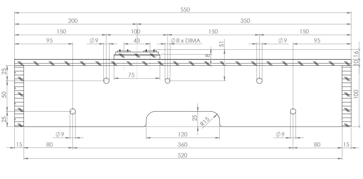

1-connessioni tra moduli:così così ecc
2-testate:disegni di massima con spessori minimi
3-installazione piedini-gambe-altezza moduli=tot mm
ciao Annibale,
più o meno siamo all'elenco sottostante, per l'altezza del modulo si stava pensando ai 1100mm da terra ma la tua è una giusta osservazione (ci sarà ancora da pensarci...)
<font color="red">Nazione in cui é ambientato: Italia
Stagione: primavera/estate
Armamento: tillig 83
Interbinario 43 mm.
profondità moduli: 55 cm
lunghezza moduli: 996mm (modulo standard Tillig 6x166mm) - oppure modulo libero/supermodulo
Altezza moduli da terra/piano rotaia: 1100 mm (???)
Tipo di connessione meccanica: viti e dadi
Posizionamento piena linea: cm 20 inter binario
Connessioni elettriche: 15 poli
Linea aerea: opzionale (moduli predisposti partenza pali/testate 124,5mm - )
<font color="maroon">
Moduli in preparazione:</font id="maroon">
Deposito locomotive - Giuseppe Risso
Viadotto - Andrea Altrocchi
Piena linea con alimentazioni principali - Edgardo Rosatti
Passaggio a livello e casello - Federico Catalini
Modulo campagna con Cascina - rbk250</font id="red">
testate estreme moduli
91,04 KB
Interbinario 43 mm.
lunghezza moduli: 996mm (modulo standard Tillig 6x166mm) - ma anche modulo libero/supermodulo
Posizionamento piena linea: cm 20 alla mezzeria primo binario
Linea aerea: opzionale ma vivamente consigliata (partenza pali/testate 124,5mm - )
91,04 KB
Interbinario 43 mm.
stazione secondaria 2 binari <font color="blue">(FORSE)</font id="blue"> II MODULO- Federico Catalini
91,04 KB
