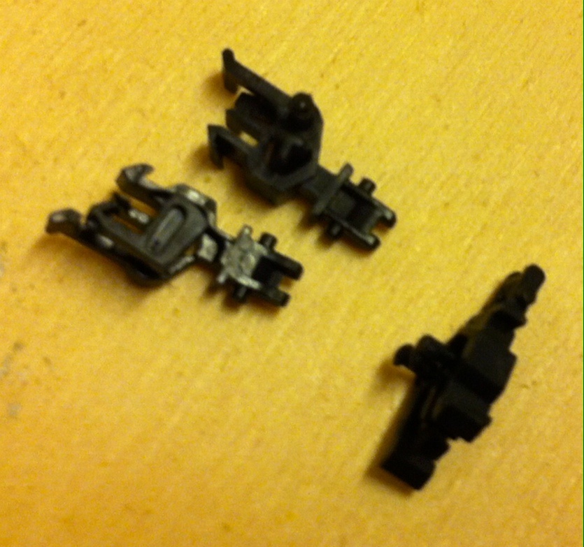

Che ne pensate di questo tipo di gancio in TT della Roco ??
http://www.modellbahnshop-lippe.com/pro ... odukt.html
Messaggi: 11503
Re: Problematiche giunzioni moduli GAS TT
#37 Messaggio da Fabrizio »
Mi pare sia stato già provato (Novegro 2015?) con scarsi risultati :cool:
Ora che si parla di ganci, rotabili "da parata" e giunzioni mi viene anche da pensare che, indirizzandoci anche verso le autocostruzioni (scelta obbligata dal mercato), queste potrebbero essere intrinsecamente più problematiche rispetto ai modelli commerciali. Quindi, una ragione in più per avere un buon armamento, senza togliere che sicuramente indirizzarsi verso composizioni più stabili e testate contro gli sganciamenti sia una buona cosa :wink:
Messaggi: 11512
#38 Messaggio da adobel55 »
Mi sembra che a Novegro 2015 erano diversi quelli provati da Roberto il Patato, questi mi sembrano, dico mi sembrano, più agganciosi.
Ho chiesto se posso averne solo due per provarli, la confezione ne prevede 50, vediamo che mi rispondono.
Un saluto.
#39 Messaggio da cararci »
Visti così sembrano piuttosto affidabili. Io ricordo che a Novegro fossero diversi, meno complessi. Certo che non sono regalati a 1,74€ l'uno!
Messaggi: 5955
#40 Messaggio da MrPatato76 »
Un saluto.
Purtroppo Adolfo erano gli stessi.
A Bereguardo potrei allestire di nuovo un convoglio per provarli più a fondo.
Vi aggiornerò in diretta :wink:
Messaggi: 11512
#41 Messaggio da adobel55 »
Me li ricordavo diversi.
Hai una foto Roberto ?

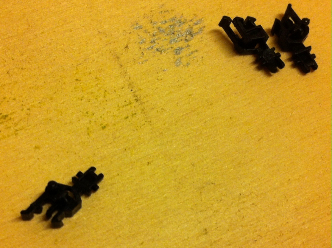

#46 Messaggio da MrPatato76 »
Non sotto mano ma provvederò quanto prima...
180,51 KB
296,72 KB
Eccoli qui...

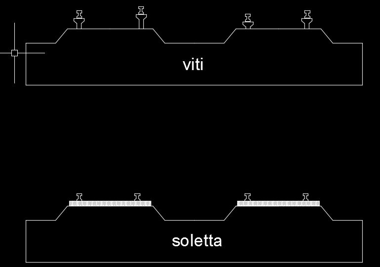

Per l'allineamento in verticale, dovrebbe essere facilmente regolato con il gioco che c'è nei fori e con l'avvitamento/svitamento dei piedini in terra.
Il problema è che, talvolta, sono le singole rotaie su una testata ad essere ad altezze differenti. Questo perché ci sono 4 viti indipendenti sulla singola testata.
Non so se ho reso l'idea. Se tutte le rotaie sono alla stessa altezza, allora si può regolare coi i piedini, ma se le singole rotaie non sono tutte alla stessa altezza, allora ne metti a posto una ma ti va fuori un altra.
Con la soletta, almeno, tutte le rotaie dovrebbero essere alla stessa altezza su ogni singola testata.
Ho provato a fare un disegno per esplicitare, ovviamente esasperando la cosa

E' quello che temevo.
Per questo, solo una basetta unica può dare una certa garanzia ( a meno che la si monti storta).
Qualunque altra soluzione con fissaggio separato aumenta i rischi di imprecisione.

Giuseppe, questa basetta che mostri, ha lo spessore delle traversine? Se così fosse, secondo me sarebbe ottima. In un solo colpo allinei i binari verticalmente e orizzontalmente. Non servirebbe nemmeno più la dima. Anche quella, nonostante sia tagliata al laser, presenta giochi.
