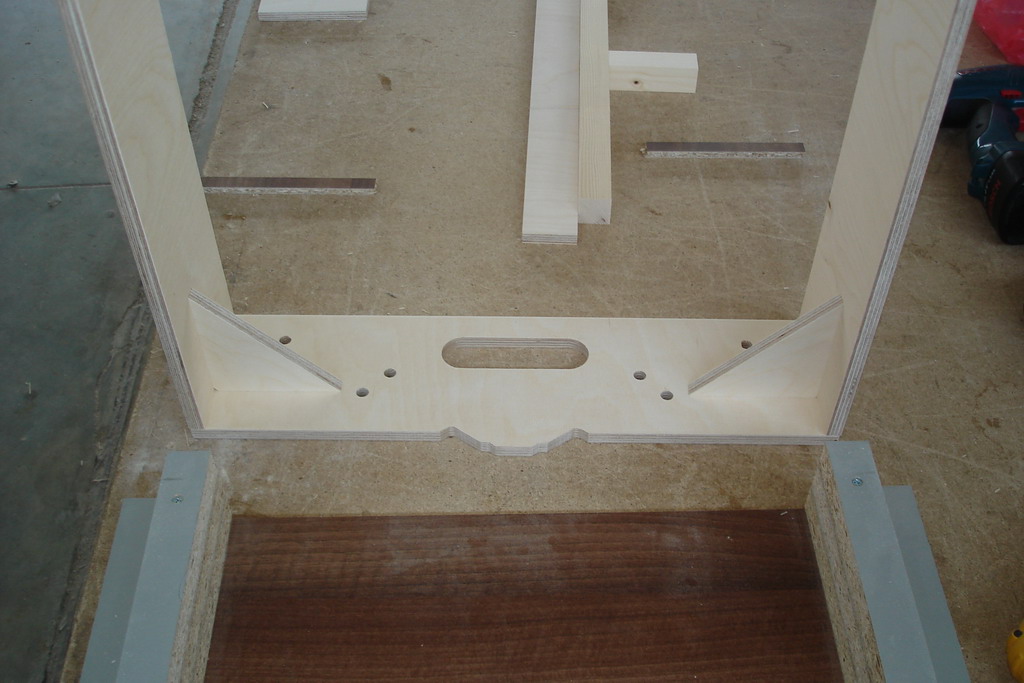

Sarebbe consigliabile che chi ha intenzione di fare un modulo TT prendesse visione del sito di Topalov.
Nei disegni per la realizzazione dei nostri moduli inserirei questi triangoli che assicurano una buona massa in squadra e un irrobustimento della struttura.
146,41 KB

Oh, non é che Topalov produce testate tagliate al laser?
Non saprei, potremmo chiederglielo.
Però il prezzo che ci è stato proposto non mi sembra male.
Anzi...
Messaggi: 7728
Re: MODULARE GAS TT: regole stabilte e da stabilire
#150 Messaggio da giuseppe_risso »
Anzi...
In effetti, su quel prezzo, c'é poco da "rosicchiare", e poi ci sarebbe il trasporto da lui a chi le conserverà.
