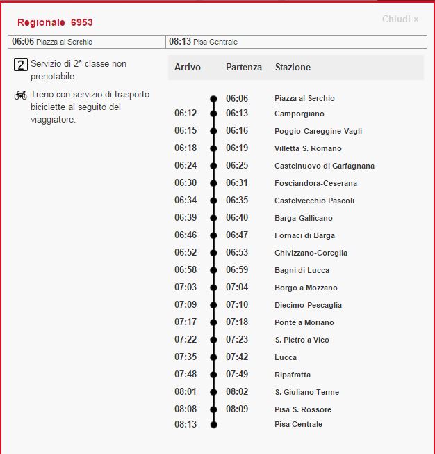

Sarà probabilmente il Regionale 6953 Piazza al Serchio - Pisa Centrale (6670 da Lucca a Pisa Centrale) ad essere effettuato con la doppia di ATR 220.
59,15 KB
Finora il treno è stato effettuato con automotrici ALn 668/663 in comando multiplo fino a 5 unità
Massy, vai a vedere se lo trovi :cool: :cool:

Grazie per l'informazione Fabrizio :wink:
Il 6953 veniva effettuato con la quintupla di Aln, di conseguenza anche il 6970 dovrebbe essere effettuato con i 2 Pesa, è il solito treno che effettua l'itinerario contrario, entrambi sono i cosiddetti treni degli studenti, il secondo lo prendevo tutti i giorni all'uscita degli studi :wink:
Se riesco documento la cosa [:I]

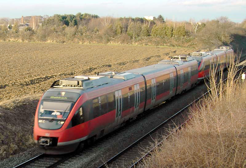

265,36 KB
25,1 KB
Queste sono le foto dell'autotreno Bombardir Talent Diesel con cambio meccanico, con la relativa foto del modello Brawa
